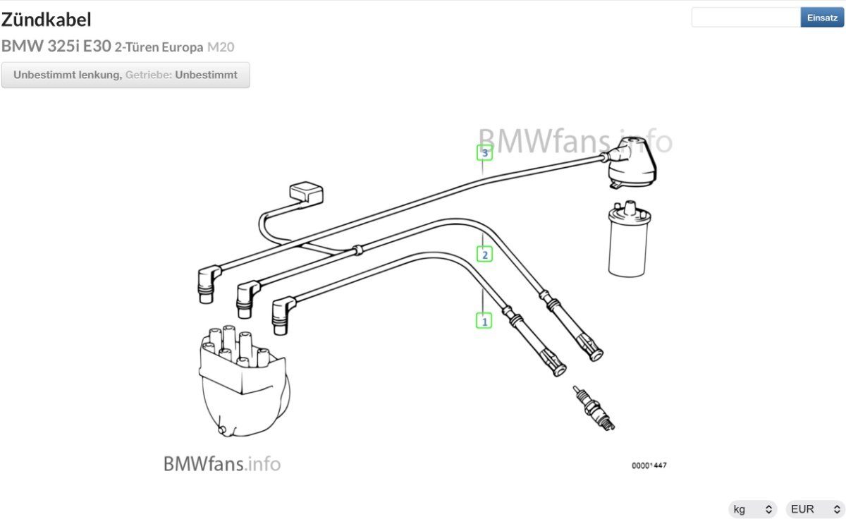

MartinE30 Geschrieben: 25. Juni #1 Meldung Teilen Geschrieben: 25. Juni Hallo Gemeinde, mein eines katlos Auto hat nen neuen Zündkabelbaum bekommen. Dabei wurde wohl einer vom nfl mit KAT verwendet (NGK steht drauf), denn jetzt ist da 1 Kabel mit Stecker lose rum gewickelt, welchen man beim katlosen Auto nicht braucht. Kann man das irgendwo einfach abschneiden? Wie verschließt man dann den Abschnitt am besten? (finde Isolierband jetzt nicht besonders Motorraumgeeignet). Für Tipps vielen Dank im Voraus. Zitieren Link zu diesem Kommentar https://e30-talk.com/topic/212219-z%C3%BCndkabelsatz-katlos-vers-mit-kat/ Auf anderen Seiten teilen Weitere Optionen zum teilen...
Rara666 Geschrieben: 25. Juni #2 Meldung Teilen Geschrieben: 25. Juni Gibt es das passende Kabel über Teilenummer nicht mehr einzeln von NGK? Mir wieder strebt es immer was Neues zu zerschneiden wenn es eine Alternative gibt. Marco Zitieren Link zu diesem Kommentar https://e30-talk.com/topic/212219-z%C3%BCndkabelsatz-katlos-vers-mit-kat/#findComment-1870631 Auf anderen Seiten teilen Weitere Optionen zum teilen...
MartinE30 Geschrieben: 25. Juni Autor #3 Meldung Teilen Geschrieben: 25. Juni Ich hab die Teile nicht organisiert und verbaut. War vermutlich bei meinem Schrauber auf Lager. Zitieren Link zu diesem Kommentar https://e30-talk.com/topic/212219-z%C3%BCndkabelsatz-katlos-vers-mit-kat/#findComment-1870633 Auf anderen Seiten teilen Weitere Optionen zum teilen...
Rara666 Geschrieben: 25. Juni #4 Meldung Teilen Geschrieben: 25. Juni Du meinst Zylinder 6 den Anschluss für den Impulsgeber? Wenn nicht benötigt kannst den auch ab machen oder halt zurückgebunden lassen. Marco Zitieren Link zu diesem Kommentar https://e30-talk.com/topic/212219-z%C3%BCndkabelsatz-katlos-vers-mit-kat/#findComment-1870634 Auf anderen Seiten teilen Weitere Optionen zum teilen...
MartinE30 Geschrieben: 25. Juni Autor #5 Meldung Teilen Geschrieben: 25. Juni Ja, das wird er sein, Ist ein Kabel mit ordentlichem Stecker. Laufen tut das Auto super. Zitieren Link zu diesem Kommentar https://e30-talk.com/topic/212219-z%C3%BCndkabelsatz-katlos-vers-mit-kat/#findComment-1870635 Auf anderen Seiten teilen Weitere Optionen zum teilen...
vokuhila Geschrieben: 25. Juni #6 Meldung Teilen Geschrieben: 25. Juni (bearbeitet) der Geber für die Zylindererkennung wird erst bei der Eingeber-Motronic 1.1 bzw. 1.3 gebraucht wenn der die klassische Optik der alten Zweigeber-Motronic "stört" und deswegen ganz weg soll, dann kann man den vorsichtig aufsägen oder -flexen ohne dabei das Zündkabel zu beschädigen Bearbeitet: 25. Juni von vokuhila Zitieren Achdung, dor Beidrach gann Resde vonn Ironie endhaldn. Bei Unfordräschlischkeedn nemmse Medigamende odor gehnse ma zom Zischador. Link zu diesem Kommentar https://e30-talk.com/topic/212219-z%C3%BCndkabelsatz-katlos-vers-mit-kat/#findComment-1870637 Auf anderen Seiten teilen Weitere Optionen zum teilen...
MartinE30 Geschrieben: 25. Juni Autor #7 Meldung Teilen Geschrieben: 25. Juni (bearbeitet) Ja, habe gerade gesehen, dass das offenbar nur so eine Art Induktionsring um ein anderes Kabel ist, denn man vermutlich durchtrennen kann. Bearbeitet: 25. Juni von MartinE30 Zitieren Link zu diesem Kommentar https://e30-talk.com/topic/212219-z%C3%BCndkabelsatz-katlos-vers-mit-kat/#findComment-1870638 Auf anderen Seiten teilen Weitere Optionen zum teilen...
vokuhila Geschrieben: 26. Juni #8 Meldung Teilen Geschrieben: 26. Juni so ist es Zitieren Achdung, dor Beidrach gann Resde vonn Ironie endhaldn. Bei Unfordräschlischkeedn nemmse Medigamende odor gehnse ma zom Zischador. Link zu diesem Kommentar https://e30-talk.com/topic/212219-z%C3%BCndkabelsatz-katlos-vers-mit-kat/#findComment-1870646 Auf anderen Seiten teilen Weitere Optionen zum teilen...
