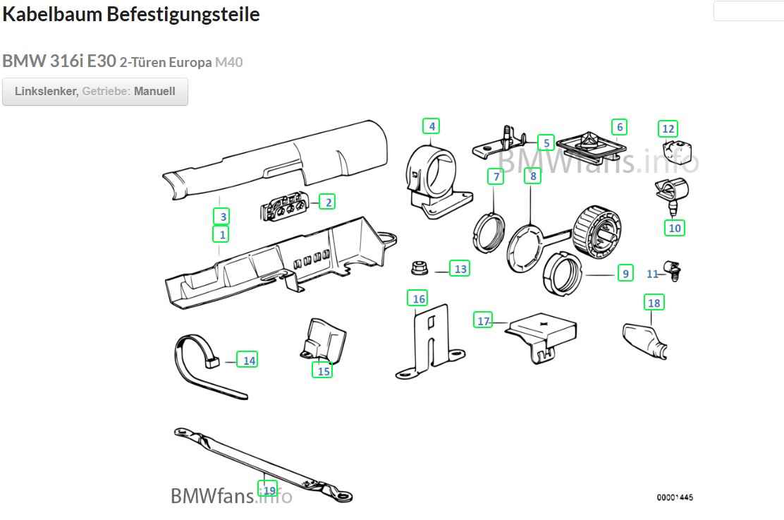

ich bin auch der Suche nach den passenden "Plastikmuttern", die den Kabelkanal des M40 an der Spritzwand halten.
Gemäß Teilekatalog bin ich bei mind zwei Versionen:
https://www.leebmann24.com/de/de/product/bmw-druckknopf-10294899
oder
https://www.leebmann24.com/de/de/product/bmw-druckknopf-10294867
Beide sind nicht zu sehen, wo die genau eingesetzt werden. kann jemand verifizieren welche ich brauche?
Im Fundus habe ich sowas nicht...
https://e30-talk.com/topic/212207-befestigung-kabelkanal-im-motorraum/
Das Kabelkanal wird mit 3 kleinen Linsenkopfschrauben and das (Wasserkastenabdeck-)Blech geschraubt. Ich rede über Nr. 1+3.
(Das Blech ist übrigens anders, als beim M20, über die restlichen Motorisierungen habe ich keine Info)

Ah ich erinnere mich, du hast recht....
Da bin ich mit einem 83er M10 Wasserkastenblech natürlich blöd dran, komischerweise sind dort diese Stehlbolzen für Plastikmuttern wo das Teil 1 auch seine Aussparungen hat. Vielleicht auch Zufall. Ich denke ich besorg mir einfach n gutes M40 Wasserkastenabdeckblech...
https://e30-talk.com/topic/212207-befestigung-kabelkanal-im-motorraum/#findComment-1870276
Plastikmuttern gibts dort nicht für den Kanal
die fahrerseitigen Befestigungen sollten am alten M10 Blech dran sein, da wurde das Zündgerät mit M4 Schrauben damit angeschraubt
später dann der runde Motorstecker, das Zündgerät ist dann auf das linke Radhaus gewandert
was Dir fehlt ist das beifahrerseitige Gewinde für die M4 Schraube, da würde ich einfach eine Blechschraube reindrehen und gut
