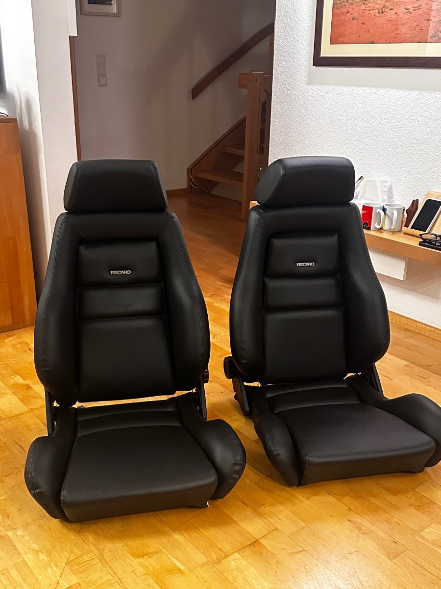

tom. Geschrieben: 16. Mai #1 Meldung Teilen Geschrieben: 16. Mai Servus, Habe die alten Recaros vom Vater bekommen und mal neu beledert, jetzt geht’s zum Einbau. Nun gibt es Adapter, welche sich direkt auf die originalen Laufschienen schrauben lassen wie Bsp. von Garagistic: https://www.garagistic.com/products/garagistic-e30-recaro-seat-adapter. Hat mir jemand einen Tipp, ob es noch Alternativen gibt auch bezüglich TÜV, welche nicht direkt eine Niere kosten wie die Originalen? Ps: Bin 1.75m groß, da die Höhenverstellung ja rausfällt und ich nicht mit der Nase unterm Lenkrad sitzen möchte. Grüße Tom Zitieren Link zu diesem Kommentar https://e30-talk.com/topic/212144-recaro-ls-adapter/ Auf anderen Seiten teilen Weitere Optionen zum teilen...
