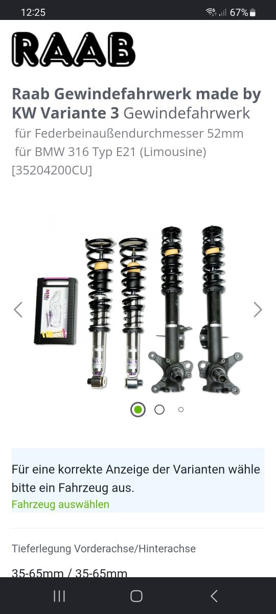

bastelbert Geschrieben: 9. Mai #4 Meldung Teilen Geschrieben: 9. Mai Ja, ein großer....es ist ein V3. ....nur nicht lila/gelb sondern schwarz um eine klassische Optik zu haben und auf die Autos abgestimmt. Zitieren Das BMW Cabrio ist eines jener sachlichen Transportmittel, das grundsätzlich offen, vollgetankt und mit dem Schlüssel im Zündschloß in der Garage stehen muß - für alle dringenden Fälle. auto motor & sport 22/86 Link zu diesem Kommentar https://e30-talk.com/topic/212129-raab-motorsport-federn-e3%C3%9F-vfl-ha/#findComment-1868229 Auf anderen Seiten teilen Weitere Optionen zum teilen...
vokuhila Geschrieben: 9. Mai #5 Meldung Teilen Geschrieben: 9. Mai am vor 15 Minuten schrieb bastelbert: Ja, ein großer....es ist ein V3. die schwarzen KW's sind doch nicht immer automatisch V3 ich hab mir bei der 30% Rabattaktion von KW zum Jahreswechsel ein V1 für den M3 kommen lassen auf dem Karton steht Raab V1 drauf und da der M3 die hoch ausgeschnittenen Radläufe wie die VFL's hat, werden dort wohl auch diese Federn hinten verbaut sein, müsste man mal die Nummern vergleichen Zitieren Achdung, dor Beidrach gann Resde vonn Ironie endhaldn. Bei Unfordräschlischkeedn nemmse Medigamende odor gehnse ma zom Zischador. Link zu diesem Kommentar https://e30-talk.com/topic/212129-raab-motorsport-federn-e3%C3%9F-vfl-ha/#findComment-1868230 Auf anderen Seiten teilen Weitere Optionen zum teilen...
bastelbert Geschrieben: 9. Mai #6 Meldung Teilen Geschrieben: 9. Mai Ich bin jetzt nur von "verstellbare Dämpfer" auf seiner Website und in seinen Videos ausgegangen. Wußte nicht das er auch V1 anbietet...aber wären ja auch nur andere Dämpfer. Die schwarzen Federn und Versteller sollten ja gleich sein. Egal ob V1 oder V3. Ja, ich habe auch für den F32 meiner Tochter und meinen E85 je ein V1 bei der 30% Aktion geholt. Das sollte reichen. Ich bzw. meine Tochter werde mit den Autos eher nicht an Dämpferkennlinien rum drehen und Rennstrecke fahren. ....jetzt muss ich mich nur endlich mal ran setzen und den Kram einbauen. Zitieren Das BMW Cabrio ist eines jener sachlichen Transportmittel, das grundsätzlich offen, vollgetankt und mit dem Schlüssel im Zündschloß in der Garage stehen muß - für alle dringenden Fälle. auto motor & sport 22/86 Link zu diesem Kommentar https://e30-talk.com/topic/212129-raab-motorsport-federn-e3%C3%9F-vfl-ha/#findComment-1868231 Auf anderen Seiten teilen Weitere Optionen zum teilen...
MartinE30 Geschrieben: 9. Mai #7 Meldung Teilen Geschrieben: 9. Mai Ich dachte auch, das normale classic Fahrwerk vom Raab wäre ein V1. Zitieren Link zu diesem Kommentar https://e30-talk.com/topic/212129-raab-motorsport-federn-e3%C3%9F-vfl-ha/#findComment-1868232 Auf anderen Seiten teilen Weitere Optionen zum teilen...
bastelbert Geschrieben: 9. Mai #8 Meldung Teilen Geschrieben: 9. Mai Also das aktuelle auf seiner Seite beschriebene (verstellbar in Zug- und Druckstufe) ist ein V3. ...und das in Angeboten auftauchende auch. Zitieren Das BMW Cabrio ist eines jener sachlichen Transportmittel, das grundsätzlich offen, vollgetankt und mit dem Schlüssel im Zündschloß in der Garage stehen muß - für alle dringenden Fälle. auto motor & sport 22/86 Link zu diesem Kommentar https://e30-talk.com/topic/212129-raab-motorsport-federn-e3%C3%9F-vfl-ha/#findComment-1868234 Auf anderen Seiten teilen Weitere Optionen zum teilen...
