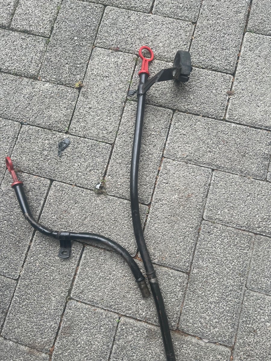

E30ARA Geschrieben: 4. Mai #1 Meldung Teilen Geschrieben: 4. Mai Moin ich habe mir letztens erst einen e30 in meinen besitz genommen und der vorbesitzer war so schlau das er das rohr einfach abgeflext hat habe nach passenden rohren geschaut aber nix gefunden habe nur den vom m40 rumliegen könnte man den anpassen oder kennt jemand eine seite wo man sie noch beckommt. beim schrotthändler hatte ich auch schon nachgefragt hat aber nix ergeben genau so wie kleinanzeigen. danke schonmal an alle die antworten Zitieren Link zu diesem Kommentar https://e30-talk.com/topic/212122-f%C3%BChrungsrohr-beim-m42/ Auf anderen Seiten teilen Weitere Optionen zum teilen...

vokuhila Geschrieben: 4. Mai #3 Meldung Teilen Geschrieben: 4. Mai (bearbeitet) führungsrohr brauchst du ohne zu fahren macht probleme bei abgeflextem rohr je nachdem wo es ist vielleicht ölstabrohr schwer zu sagen ohne Bild vom M40 passt das rohr der stab ist zu kurz mit zu wenig ölstand fahren wenn die hydros klappern ist das zwei liter zu wenig für den M42 für den M40 reicht das der dynamische ölstand ist anders problem meistens hört man es zu spät die pleuellager danken es kann verhindert werden beim M40 Rohr Ölstab max für min M42 und neu max ein Liter mehr einfüllen obere marke anbringen man hat gleiche wie m42 bei einem anderen führungsrohr die gleiche vorgehensweise wenn es nicht das ölrohr ist ein bild könnte helfen Bearbeitet: 4. Mai von vokuhila Zitieren Link zu diesem Kommentar https://e30-talk.com/topic/212122-f%C3%BChrungsrohr-beim-m42/#findComment-1867939 Auf anderen Seiten teilen Weitere Optionen zum teilen...

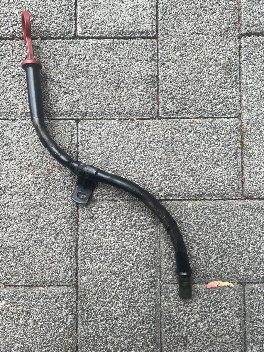

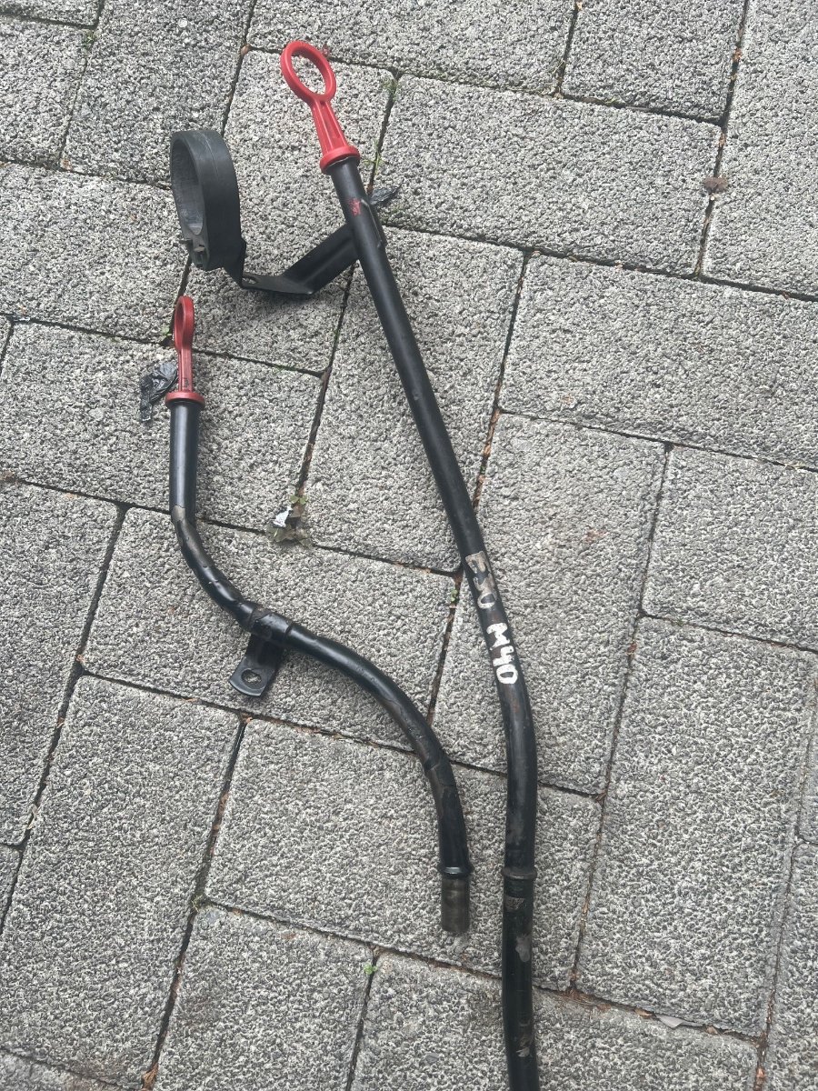

E30ARA Geschrieben: 5. Mai Autor #5 Meldung Teilen Geschrieben: 5. Mai am vor 17 Stunden schrieb 325i VFL: Ich weiß zwar nicht welches führungsrohr du für den m42 suchst aber ebay ist voll von solchen ersatzteilen hier wäre zum beispiel ein führungsrohr für einen ölpeilstab aber es könnte auch was anderes sein du solltes vielleicht dazuschreiben was du wirklich suchst damit wir dir geziehler helfen können ich tue mir echt schwer die deutsche schrift so zu vergewaltigen dass ich ohne punkt und komma und ohne großschriebung antworte damit du mich verstehst https://www.ebay.de/itm/312577807693?srsltid=AfmBOorPL4ZETIoQLdY2W0UfnOnrEHt_O4xp7iEykvIBvJ694O44js3K Sorry für den schlechten Text 😂 Ich habe hier ein paar Bilder, vielleicht helfen die ja weiter. Der Link, den du geschickt hast, ist leider ausverkauft, und sonst habe ich wirklich nichts Passendes gefunden. Zitieren Link zu diesem Kommentar https://e30-talk.com/topic/212122-f%C3%BChrungsrohr-beim-m42/#findComment-1867984 Auf anderen Seiten teilen Weitere Optionen zum teilen...
325i VFL Geschrieben: 5. Mai #6 Meldung Teilen Geschrieben: 5. Mai eventuell der hier? https://www.kleinanzeigen.de/s-anzeige/bmw-e36-m42-m44-318is-318ti-oelmessstab/3398305704-223-7403 Zitieren Link zu diesem Kommentar https://e30-talk.com/topic/212122-f%C3%BChrungsrohr-beim-m42/#findComment-1867990 Auf anderen Seiten teilen Weitere Optionen zum teilen...
