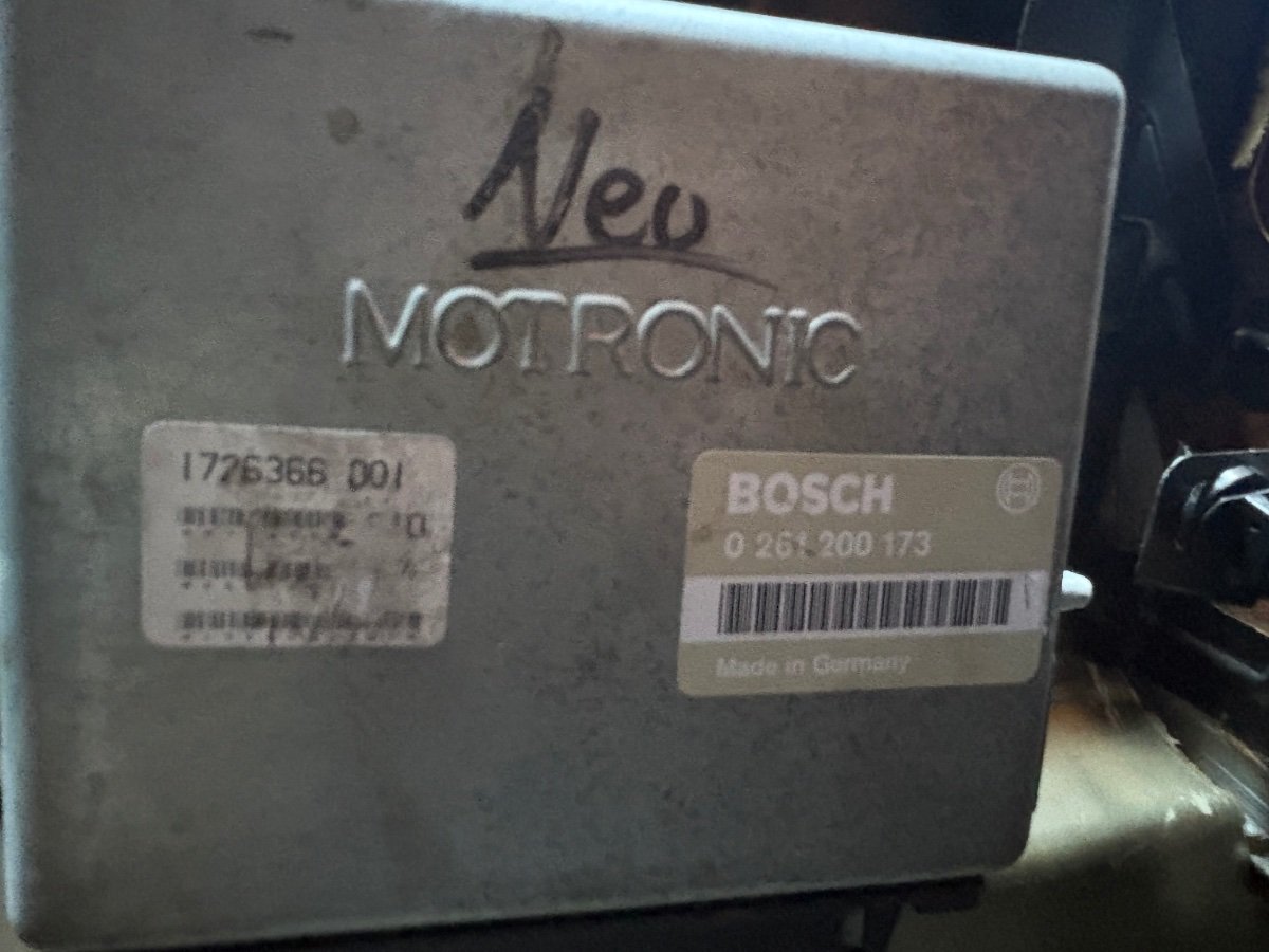

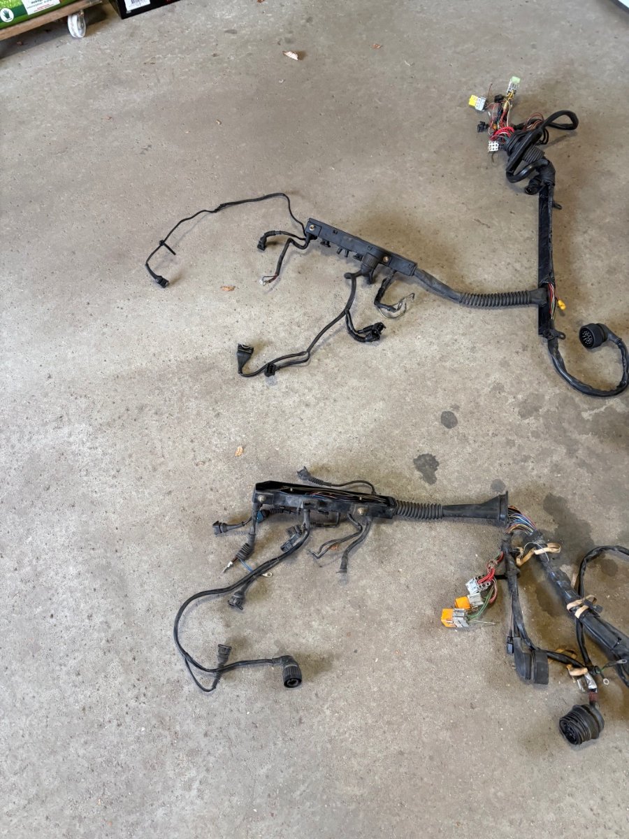

calle3 Geschrieben: 3. Mai #1 Meldung Teilen Geschrieben: 3. Mai Ich habe vor kurzen einen e30 325 Cabrio Baujahr Juni 86. Mein erster alter BMW. Der Motor lauft nicht 100% und ich wollte ihn klar machen für Dänischer TüV. Ich konnte sehen der Motor kabelbaum sah nicht gut aus, mit mehrere offenen Kabel bruche. Ich habe einen andere Kabel Baum für e30 m20 325 bestellt und gestern angekommen. In Zwischenzeit hat ein Freund zu mir gesagt. Das er glaubt mein Motor von ein e34 ist. Und auch kabelbaum. Ich habe jetzt das Kabelbaum was schon verbaut ist raus genommen und zusammen mit den von eBay auf den Boden gelegt. Könnt ihr mir sagen ob beide Kabel baume falsch ist? Weil der von eBay passt jedenfalls auch nicht 100% Der oberen Baum ist vom auto, der untere der vom eBay Ps: der Motor ist ein m20 25, hergestellt in 1988 steht auf dem Block. Also nicht original. Und der DME ist Motronic 1.3 laut Nummer glaube ich. Auch nicht original dann Zitieren Link zu diesem Kommentar https://e30-talk.com/topic/212120-m20-kabelbaum-habe-ich-ein-e34-oder-e30-gekauft/ Auf anderen Seiten teilen Weitere Optionen zum teilen...
vokuhila Geschrieben: 3. Mai #2 Meldung Teilen Geschrieben: 3. Mai der untere ist ein 4-Zylinder Kabelbaum für einen M40 Motor, sieht man am runden Stecker für den Luftmengenmesser der obere ist ein M20 Kabelbaum aber nicht für den E30, sieht nach e34 aus Zitieren Brand Mauer Wagen Link zu diesem Kommentar https://e30-talk.com/topic/212120-m20-kabelbaum-habe-ich-ein-e34-oder-e30-gekauft/#findComment-1867841 Auf anderen Seiten teilen Weitere Optionen zum teilen...
calle3 Geschrieben: 3. Mai Autor #3 Meldung Teilen Geschrieben: 3. Mai Was mache ich ham besten jetzt. Um das beste resultat zu kriegen? - wenn das kabel Baum von eBay ganz falsch ist mein motor ist wahrscheinlich von einen e34 525, und wahrscheinlich auch der DME soll ich am besten ein e30 kabelbaum finden , und will das funktioneren mit der auf dem Bild DME und mit der e34 motor? Oder kann ich der verbauten e34 kabelbaum zu hin kriegen das alles funktioniert in mein e30. Zitieren Link zu diesem Kommentar https://e30-talk.com/topic/212120-m20-kabelbaum-habe-ich-ein-e34-oder-e30-gekauft/#findComment-1867843 Auf anderen Seiten teilen Weitere Optionen zum teilen...
esgey Geschrieben: 3. Mai #4 Meldung Teilen Geschrieben: 3. Mai Gert, bist Du Dir sicher, dass der E34 MKB für einen M20 ist? Mir sieht das auch nach M40 aus. Zitieren Aktuell suche ich: Lenkstockhebel aus Airbagfahrzeug mit BC2 oder Intensivreinigung Anbieten kann ich: Kabelsatz Sitzheizung, Kabelsatz E-Lüfter (Sonderwünsche möglich) Link zu diesem Kommentar https://e30-talk.com/topic/212120-m20-kabelbaum-habe-ich-ein-e34-oder-e30-gekauft/#findComment-1867844 Auf anderen Seiten teilen Weitere Optionen zum teilen...
vokuhila Geschrieben: 3. Mai #5 Meldung Teilen Geschrieben: 3. Mai (bearbeitet) am vor 9 Stunden schrieb esgey: Gert, bist Du Dir sicher, dass der E34 MKB für einen M20 ist? Mir sieht das auch nach M40 aus. sicher bin ich nicht edit: wobei eigentlich schon ich sehe: einen runden Bajonettstecker für die Einspitzleiste einen eckigen LMM Stecker ein langes Kabel, vermutlich zum Öldruckschalter das kenne ich alles so am M40 nicht, passt eher zum M20 andererseits hab ich auch noch nie einen M20 Kabelbaum mit dem Kabelschacht gesehen edit: offenbar haben die e34 M20 Kabelbäume aber den Schacht siehe e34 M20 Bearbeitet: 4. Mai von vokuhila Zitieren Brand Mauer Wagen Link zu diesem Kommentar https://e30-talk.com/topic/212120-m20-kabelbaum-habe-ich-ein-e34-oder-e30-gekauft/#findComment-1867845 Auf anderen Seiten teilen Weitere Optionen zum teilen...
esgey Geschrieben: 4. Mai #6 Meldung Teilen Geschrieben: 4. Mai Krass, dass das Ding beim E34 diesen Kasten hat. Zitieren Aktuell suche ich: Lenkstockhebel aus Airbagfahrzeug mit BC2 oder Intensivreinigung Anbieten kann ich: Kabelsatz Sitzheizung, Kabelsatz E-Lüfter (Sonderwünsche möglich) Link zu diesem Kommentar https://e30-talk.com/topic/212120-m20-kabelbaum-habe-ich-ein-e34-oder-e30-gekauft/#findComment-1867934 Auf anderen Seiten teilen Weitere Optionen zum teilen...
vokuhila Geschrieben: 4. Mai #7 Meldung Teilen Geschrieben: 4. Mai ich als "nicht e34 Schlachter" sehe das auch zum ersten Mal Zitieren Brand Mauer Wagen Link zu diesem Kommentar https://e30-talk.com/topic/212120-m20-kabelbaum-habe-ich-ein-e34-oder-e30-gekauft/#findComment-1867937 Auf anderen Seiten teilen Weitere Optionen zum teilen...
