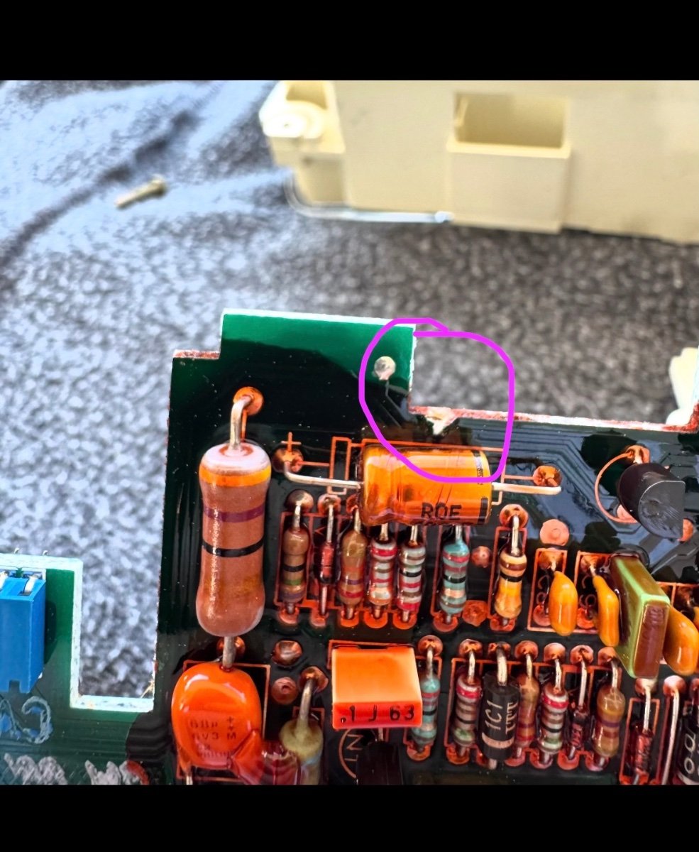

Bei meinem Tacho hat u.a. die Verbrauchsanzeige gehangen.
Tacho ausgebaut, weil ich vermutet habe dass die Batterien zu alt sind. Aber ich musste feststellen, dass die Platine einen kleinen Defekt hat - vermutlich durch die Schraube der Tachohalterung.
Siehe Bild, die Spitze der Schraube hat vermutlich zwei Leiterbahnen durchtrennt. Jetzt kommen zwei wichtige Punkte:
1. Nach Recherchen musste ich feststellen, dass die Platine (9 4401 353 21 / 1 394 245) von VDO ist aber mein Tacho von Motometer. Das dürfte ja garnicht sein oder?
2. Kann die Platine generell repariert werden und könnte das ein Mitglied im Forum zufälligerweise?
Beste Grüße am sonnigen Sonntag 🙌🏼IMG_6029.thumb.jpeg.191e0ca4267c0d5bd00fe23cf4254fc5.jpeg

am vor 3 Minuten schrieb emmac:
Oder bei e30.de Andreas Schneider
Da gibt es etliche Beiträge die sogar über die suchefunktion zu finden sind
