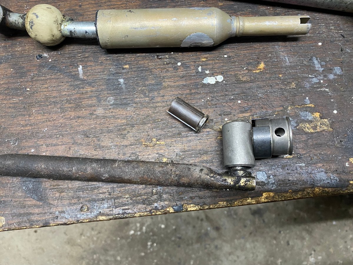

325i VFL Geschrieben: 21. April #1 Meldung Teilen Geschrieben: 21. April Frage an die Metallbauer, mit was würdet ihr das klapprige Schaltstangengelenk ausbüchsen? Welche Material ist für so etwas geeignet. Messing, Rotguss, Kunststoff? Original ist die Buchse aus einer Art festen Kunststoff, die dem "alten" Isoliermaterial aus der Elektrotechnik ähnelt. Gemeint ist das braune Pertinax Zitieren Link zu diesem Kommentar https://e30-talk.com/topic/212094-schaltstangengelenk-ausb%C3%BCchsen/ Auf anderen Seiten teilen Weitere Optionen zum teilen...
Höbber Geschrieben: 21. April #2 Meldung Teilen Geschrieben: 21. April Ich für meinen Teil habe POM genommen und die Nut ignoriert. Bin aber wohl erst ein paar tausend km damit gefahren. Zitieren Verkaufe Repro-Bremsscheiben ø296x25 passend für den Alpina B6, VergleichsNr. 3411130. Link zu diesem Kommentar https://e30-talk.com/topic/212094-schaltstangengelenk-ausb%C3%BCchsen/#findComment-1866977 Auf anderen Seiten teilen Weitere Optionen zum teilen...
325i VFL Geschrieben: 21. April Autor #3 Meldung Teilen Geschrieben: 21. April Hast du die Hülse angefertigt oder im Handel besorgt? Die Wandstärke sind in dem Fall weniger als 1,5 mm, wie hast du das hin bekommen? Zitieren Link zu diesem Kommentar https://e30-talk.com/topic/212094-schaltstangengelenk-ausb%C3%BCchsen/#findComment-1866984 Auf anderen Seiten teilen Weitere Optionen zum teilen...
esgey Geschrieben: 21. April #4 Meldung Teilen Geschrieben: 21. April Original ist das ein sogenannter selbstschmierender Kunststoff. Ich hab auch schon einen Schalthebel zum neu ausbuchsen bereit liegen und optiere auf Lagerbronze. POM-C wäre (nach kurzer Recherche) eigentlich auch passabel geeignet. Zitieren Aktuell suche ich: Lenkstockhebel aus Airbagfahrzeug mit BC2 oder Intensivreinigung Anbieten kann ich: Kabelsatz Sitzheizung, Kabelsatz E-Lüfter (Sonderwünsche möglich) Link zu diesem Kommentar https://e30-talk.com/topic/212094-schaltstangengelenk-ausb%C3%BCchsen/#findComment-1866990 Auf anderen Seiten teilen Weitere Optionen zum teilen...
JET Geschrieben: 21. April #5 Meldung Teilen Geschrieben: 21. April am vor 1 Stunde schrieb 325i VFL: .... Wandstärke sind in dem Fall weniger als 1,5 mm, wie hast du das hin bekommen? Hallo, so was sollte für einen versierten Mechaniker, Werkzeugmacher, Maschinenschlosser auf einer Drehbank keine Herausforderung sein. Grüße aus dem Oberbergischen Zitieren Link zu diesem Kommentar https://e30-talk.com/topic/212094-schaltstangengelenk-ausb%C3%BCchsen/#findComment-1866994 Auf anderen Seiten teilen Weitere Optionen zum teilen...
