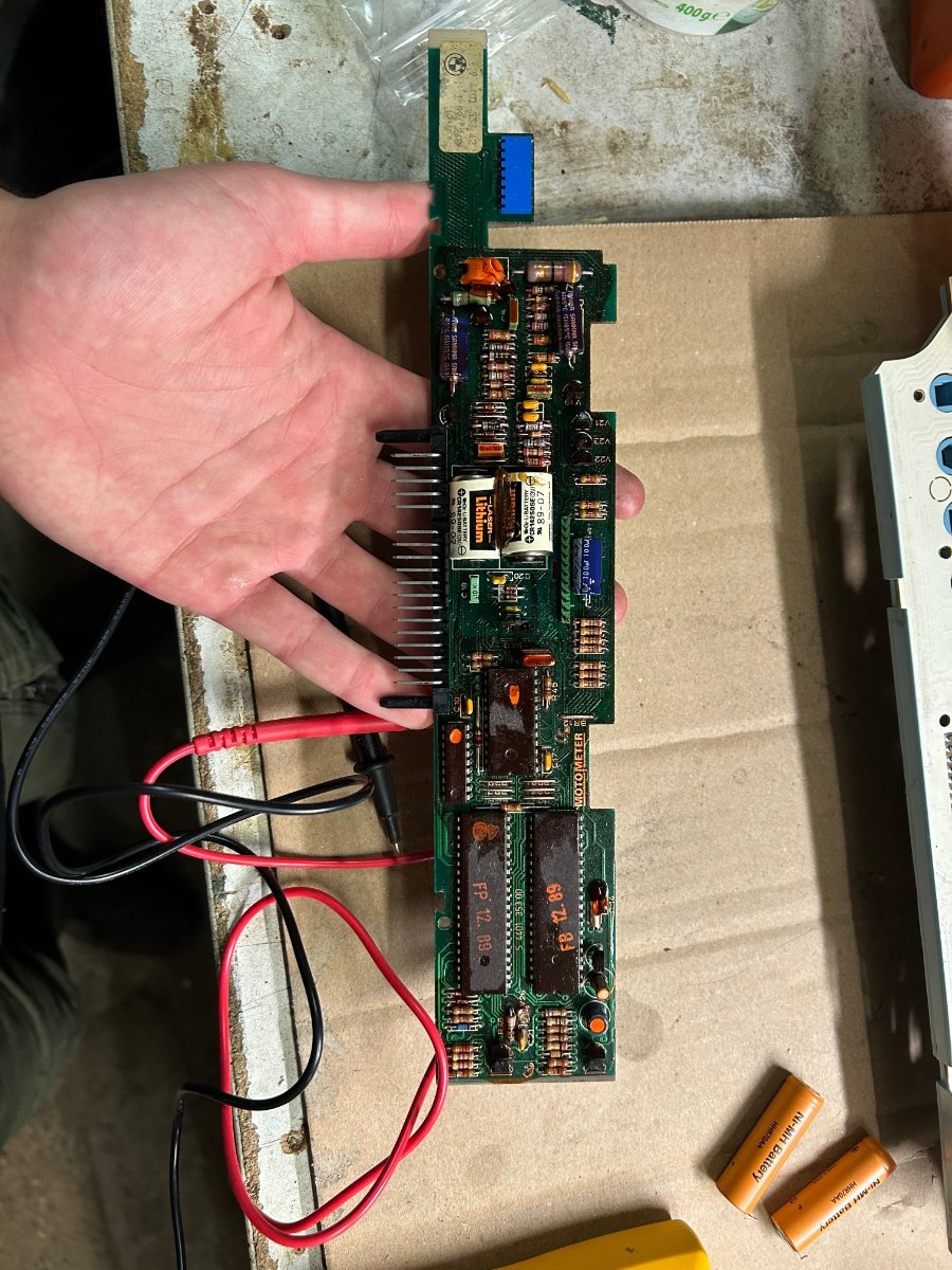

leon_bru07 Geschrieben: 17. April Autor #4 Meldung Teilen Geschrieben: 17. April Alles klar schon mal vielen Dank für die Antworten. Ich werde mal die Akkus auf der neuen Platine messen und schauen ob dort das Problem liegt. Hab sie jetzt mal gemessen und 0,3V raus. Das wäre schon sehr wenig vielleicht ein Messfehler? Ein Bild der neuen SI Platine habe ich angefügt. Lg Leon Zitieren Link zu diesem Kommentar https://e30-talk.com/topic/212085-drehzahlmesser-verbrauchsanzeige-defekt/#findComment-1866630 Auf anderen Seiten teilen Weitere Optionen zum teilen...
vokuhila Geschrieben: 17. April #5 Meldung Teilen Geschrieben: 17. April bei 0,3V sind die tot ist nicht verwunderlich, denn die sind laut Aufdruck von 89 also über 35 Jahre alt Zitieren Link zu diesem Kommentar https://e30-talk.com/topic/212085-drehzahlmesser-verbrauchsanzeige-defekt/#findComment-1866659 Auf anderen Seiten teilen Weitere Optionen zum teilen...
leon_bru07 Geschrieben: 17. April Autor #6 Meldung Teilen Geschrieben: 17. April Alles klar, danke dir. Dann werd ich ma neue bestellen und melde mich nochmal wenn sie verbaut sind und es hoffentlich funktioniert. Zitieren Link zu diesem Kommentar https://e30-talk.com/topic/212085-drehzahlmesser-verbrauchsanzeige-defekt/#findComment-1866661 Auf anderen Seiten teilen Weitere Optionen zum teilen...
