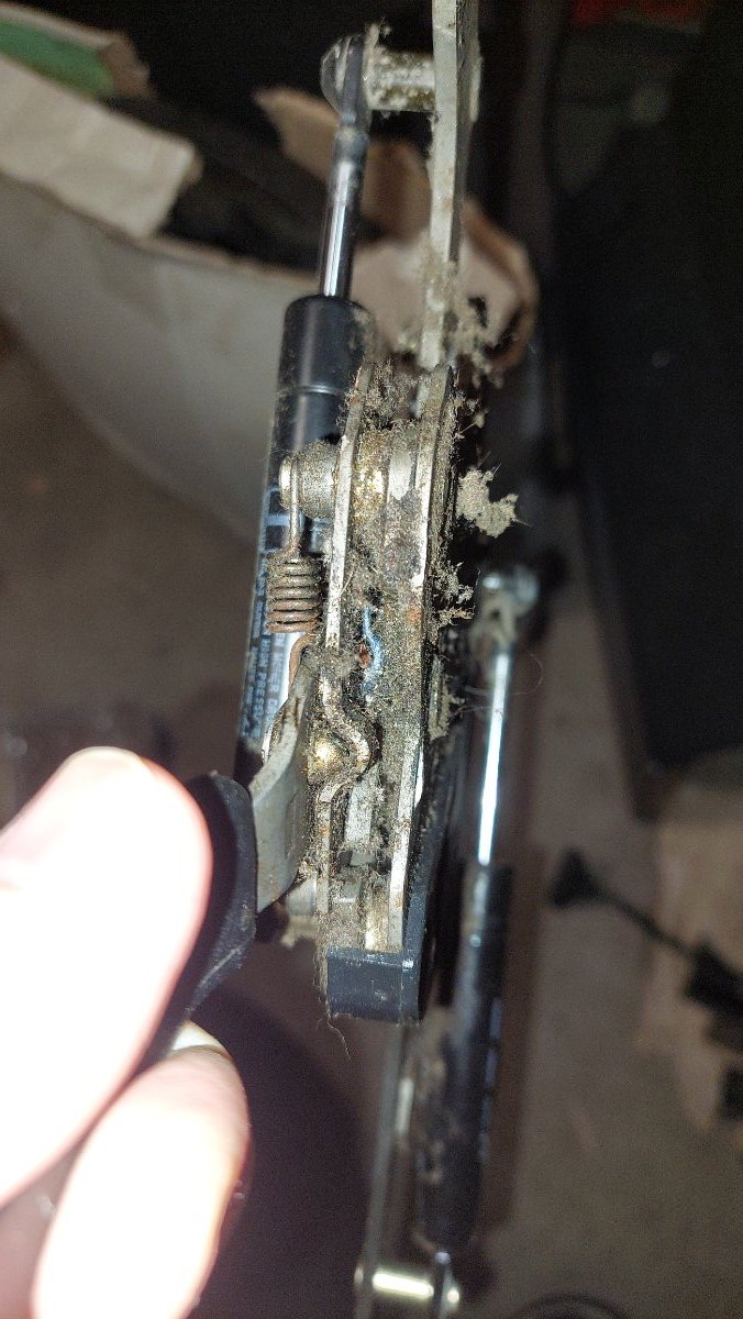

Timekee Geschrieben: 15. April #1 Meldung Teilen Geschrieben: 15. April Moin, ich habe bei meinem E30 Coupe ein nerviges Problem! Der Fahrersitz rastet nicht ein, egal wie man den Hebel bewegt. Leider konnte ich nichts in anderen älteren Beiträgen finden, was genau dieses Problem beschreibt. Wäre super wenn mir jemand weiterhelfen kann, damit ich das schöne Wetter mit dem BMW nutzen kann! LG Tim IMG_9330.mov Zitieren Link zu diesem Kommentar https://e30-talk.com/topic/212082-sitz-rastet-nicht-ein-und-ist-in-der-niedrigsten-position/ Auf anderen Seiten teilen Weitere Optionen zum teilen...

ripeete Geschrieben: 15. April #6 Meldung Teilen Geschrieben: 15. April Ist ein klassiker, verursacht von verharztem fett und staub, es gibt bestimmt themen dazu im forum. Abhilfe schafft reinigung und neu schmieren. Zitieren Link zu diesem Kommentar https://e30-talk.com/topic/212082-sitz-rastet-nicht-ein-und-ist-in-der-niedrigsten-position/#findComment-1866426 Auf anderen Seiten teilen Weitere Optionen zum teilen...

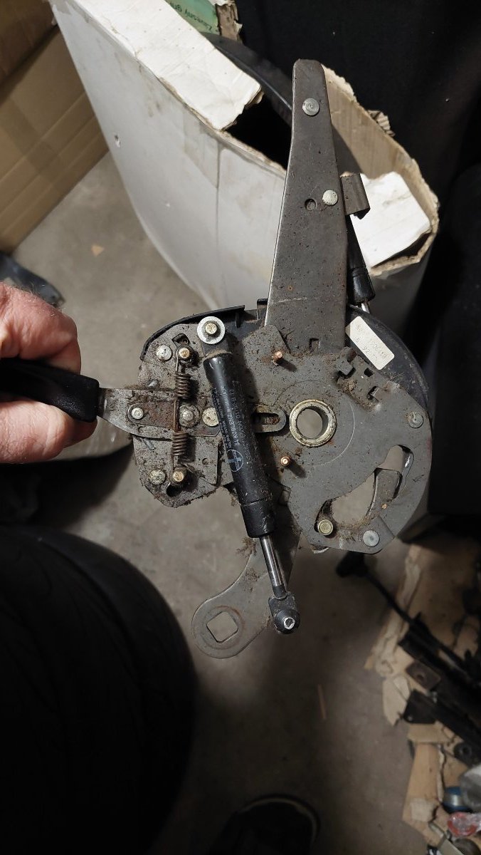

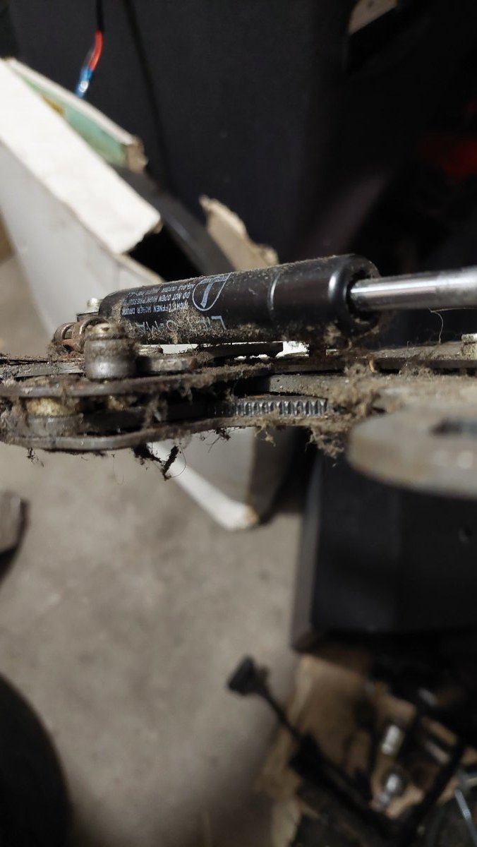

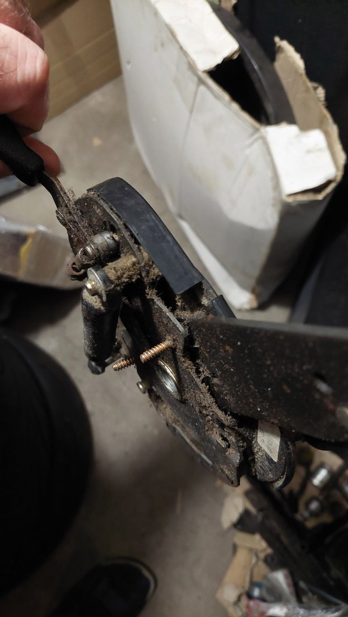

Timekee Geschrieben: 16. April Autor #8 Meldung Teilen Geschrieben: 16. April @ripeete ich habe die stifte schon gereinigt und mit Ballistol voll geballert, bewegen sich auch alle einwandfrei mit, nur leider hat das nichts gebracht. können die Scharniere auch intern brechen? Wenn ja muss man was beachten beim Kaufen? Zitieren Link zu diesem Kommentar https://e30-talk.com/topic/212082-sitz-rastet-nicht-ein-und-ist-in-der-niedrigsten-position/#findComment-1866505 Auf anderen Seiten teilen Weitere Optionen zum teilen...
Scheineiliger Geschrieben: 16. April #9 Meldung Teilen Geschrieben: 16. April Die sind bis auf die Seiten gleich, egal ob Serien- Sportsitz. Das Material ist dick, wenn es verformt oder der Riegel ausgebrochen ist, kann man das deutlich sehen. Oben liegen zwei Schrauben, die links und rechts durch zwei Löcher in der Lehnenverkleidung erreichbar sind. Die obere Schraube hat einen Winkel am Lehnengestell. Dieser bricht ab. Dann wackelt die Lehne. Test: Mit der rechten Hand die Sitzfläche hochziehen, während man mit links den Hebel nach unten drückt. Geht das einigermaßen, sollte das Scharnier selbst okay sein und freut sich über jeweils einen neuen Dämpfer. aka hydraulische Feder.. Zitieren Link zu diesem Kommentar https://e30-talk.com/topic/212082-sitz-rastet-nicht-ein-und-ist-in-der-niedrigsten-position/#findComment-1866513 Auf anderen Seiten teilen Weitere Optionen zum teilen...
ripeete Geschrieben: 16. April #10 Meldung Teilen Geschrieben: 16. April am vor 1 Stunde schrieb Timekee: ich habe die stifte schon gereinigt und mit Ballistol voll geballert Welche stifte? Ich rede vom ganzen "beschlag", und noch mehr von dessen innereien. Zitieren Link zu diesem Kommentar https://e30-talk.com/topic/212082-sitz-rastet-nicht-ein-und-ist-in-der-niedrigsten-position/#findComment-1866516 Auf anderen Seiten teilen Weitere Optionen zum teilen...
ripeete Geschrieben: 16. April #11 Meldung Teilen Geschrieben: 16. April Also das teil (baugruppe) musst du säubern... Zitieren Link zu diesem Kommentar https://e30-talk.com/topic/212082-sitz-rastet-nicht-ein-und-ist-in-der-niedrigsten-position/#findComment-1866528 Auf anderen Seiten teilen Weitere Optionen zum teilen...
Timekee Geschrieben: 16. April Autor #12 Meldung Teilen Geschrieben: 16. April @ripeete hab gerade die Rückenlehne abgebaut und da ist mir aufgefallen, das die Beschläge krumm sind und wenn man diese wieder gerade zieht, der sitz einrasten will. Keine Ahnung wie der Vorbesitzer das geschafft hat… brauche also neue Beschläge, gibt es da unterschiedliche zwischen 2 Türig und 4 Türig? Zitieren Link zu diesem Kommentar https://e30-talk.com/topic/212082-sitz-rastet-nicht-ein-und-ist-in-der-niedrigsten-position/#findComment-1866529 Auf anderen Seiten teilen Weitere Optionen zum teilen...
