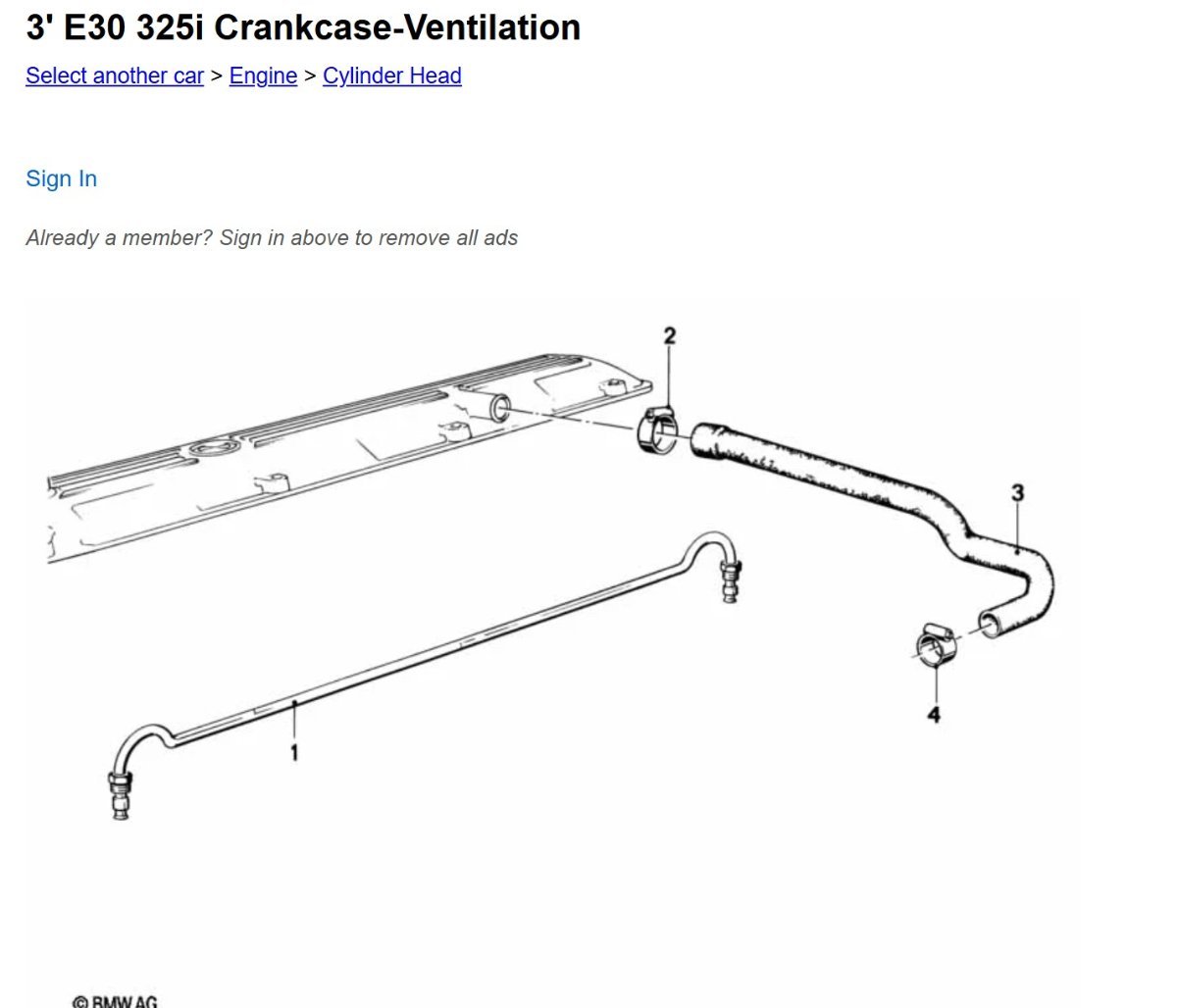

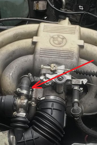

klobuznik Geschrieben: Dienstag um 08:31 #1 Meldung Teilen Geschrieben: Dienstag um 08:31 Frage: Bei einem Motor M20B25 (NFL) — wohin endet genau der mit der Nummer 3 gekennzeichnete Entlüftungsschlauch? Er verläuft unter dem Ansaugkrümmer, aber ich möchte genau wissen, wo er in der zweiten Abbildung angeschlossen wird. Zitieren Link zu diesem Kommentar https://e30-talk.com/topic/212077-wo-endet-der-entl%C3%BCftungsschlauch-unter-dem-ansaugkr%C3%BCmmer-eines-m20b25/ Auf anderen Seiten teilen Weitere Optionen zum teilen...

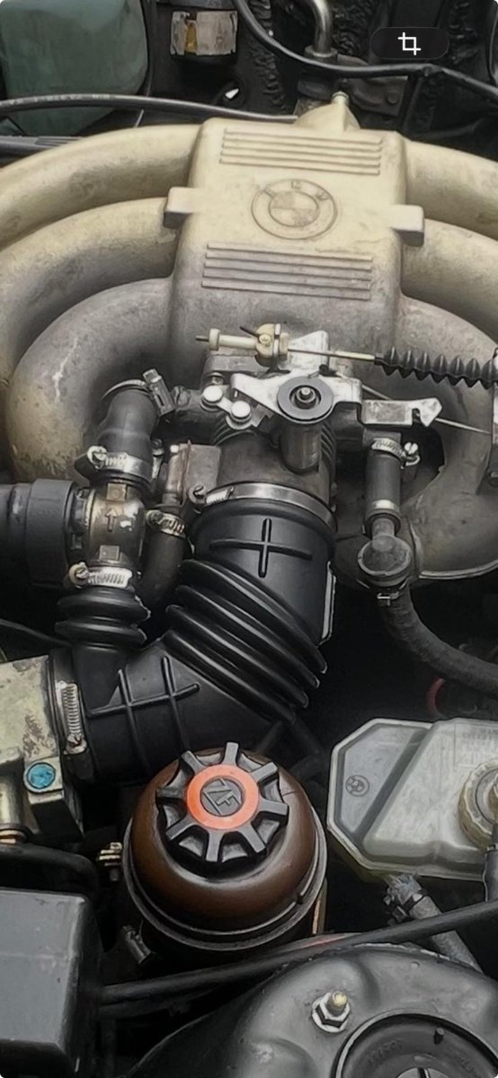

calypsorotmetallic Geschrieben: Dienstag um 08:54 #2 Meldung Teilen Geschrieben: Dienstag um 08:54 (bearbeitet) Linke Seite der Drosselklappe. Bei dem quadratischen Teil was da weggeht, unter dem Leerlaufregler. Das ist die Drosselklappenheizung, an die zwei Kühlwasserschläuche angeschlossen sind. Der größere Schlauch, der mittig da reinläuft, ist die Kurbelgehäuseentlüftung (KGE), die am anderen Ende an den Ventildeckel angeschlossen ist. Bearbeitet: Dienstag um 08:56 von calypsorotmetallic Zitieren FREUDE HÖRT NIE AUF E30 320i VFL Cabrio calypsorot E39 540ia Touring Exclusive Edition titansilber Instagram: calypsorotmetallic Link zu diesem Kommentar https://e30-talk.com/topic/212077-wo-endet-der-entl%C3%BCftungsschlauch-unter-dem-ansaugkr%C3%BCmmer-eines-m20b25/#findComment-1866236 Auf anderen Seiten teilen Weitere Optionen zum teilen...
ripeete Geschrieben: Dienstag um 08:55 #3 Meldung Teilen Geschrieben: Dienstag um 08:55 Da ist die Schlauchschelle vom Schlauchende. Das andere Ende ist am Ventildeckel, sollte aber anhand der Zeichnung eindeutig sein. Zitieren Link zu diesem Kommentar https://e30-talk.com/topic/212077-wo-endet-der-entl%C3%BCftungsschlauch-unter-dem-ansaugkr%C3%BCmmer-eines-m20b25/#findComment-1866237 Auf anderen Seiten teilen Weitere Optionen zum teilen...
klobuznik Geschrieben: Dienstag um 09:23 Autor #4 Meldung Teilen Geschrieben: Dienstag um 09:23 am vor 28 Minuten schrieb calypsorotmetallic: Linke Seite der Drosselklappe. Bei dem quadratischen Teil was da weggeht, unter dem Leerlaufregler. Das ist die Drosselklappenheizung, an die zwei Kühlwasserschläuche angeschlossen sind. Der größere Schlauch, der mittig da reinläuft, ist die Kurbelgehäuseentlüftung (KGE), die am anderen Ende an den Ventildeckel angeschlossen ist. Um es zu wechseln, muss man den Ansaugkrümmer ausbauen, oder geht es auch ohne? Zitieren Link zu diesem Kommentar https://e30-talk.com/topic/212077-wo-endet-der-entl%C3%BCftungsschlauch-unter-dem-ansaugkr%C3%BCmmer-eines-m20b25/#findComment-1866244 Auf anderen Seiten teilen Weitere Optionen zum teilen...
calypsorotmetallic Geschrieben: Dienstag um 09:24 #5 Meldung Teilen Geschrieben: Dienstag um 09:24 Um es zu wechseln, muss man den Ansaugkrümmer ausbauen, oder geht es auch ohne?Nein, kannst du durchstecken meine ich.Gesendet von meinem SM-S918B mit Tapatalk Zitieren FREUDE HÖRT NIE AUF E30 320i VFL Cabrio calypsorot E39 540ia Touring Exclusive Edition titansilber Instagram: calypsorotmetallic Link zu diesem Kommentar https://e30-talk.com/topic/212077-wo-endet-der-entl%C3%BCftungsschlauch-unter-dem-ansaugkr%C3%BCmmer-eines-m20b25/#findComment-1866246 Auf anderen Seiten teilen Weitere Optionen zum teilen...
ripeete Geschrieben: Dienstag um 10:53 #6 Meldung Teilen Geschrieben: Dienstag um 10:53 am vor einer Stunde schrieb calypsorotmetallic: Nein, kannst du durchstecken meine ich. Ja, geht ohne abbau, selbst schon gewechselt. Zitieren Link zu diesem Kommentar https://e30-talk.com/topic/212077-wo-endet-der-entl%C3%BCftungsschlauch-unter-dem-ansaugkr%C3%BCmmer-eines-m20b25/#findComment-1866259 Auf anderen Seiten teilen Weitere Optionen zum teilen...
