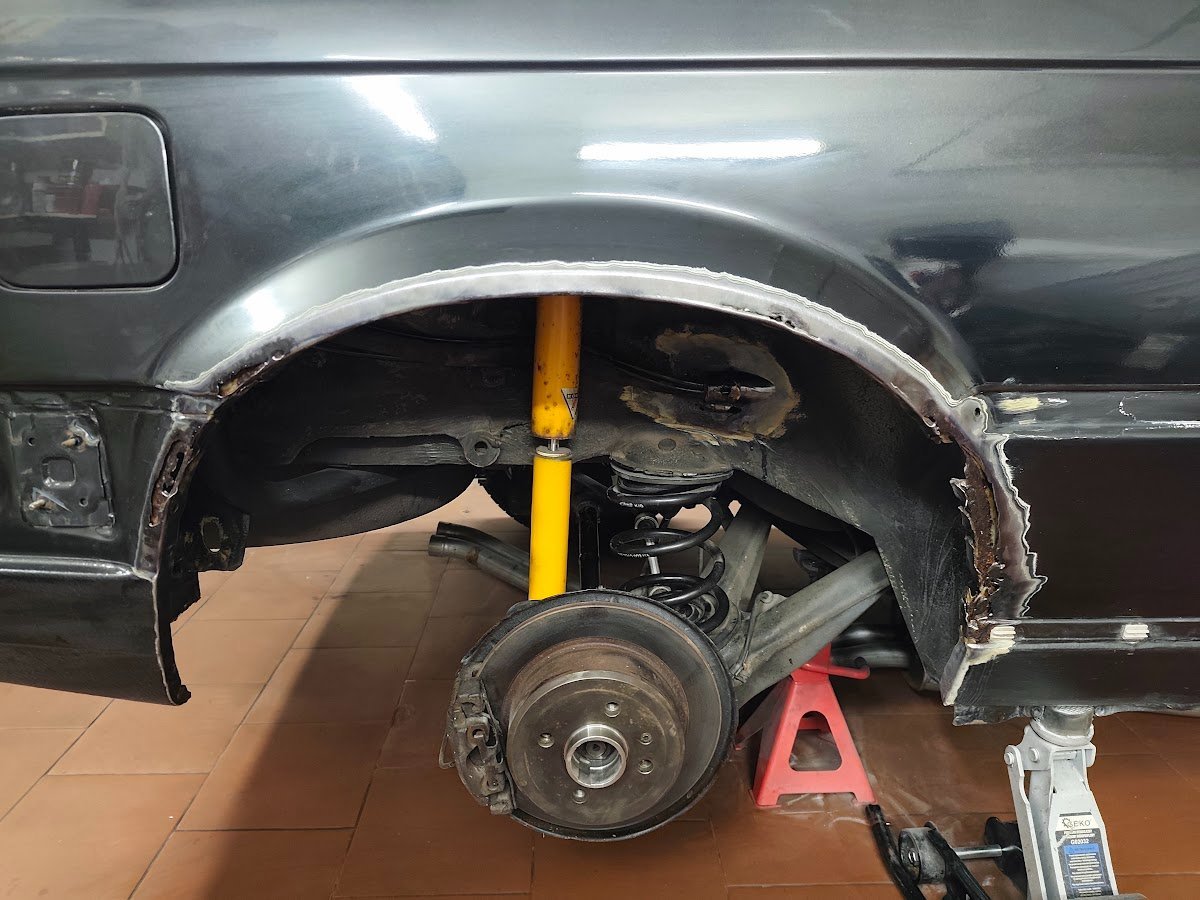

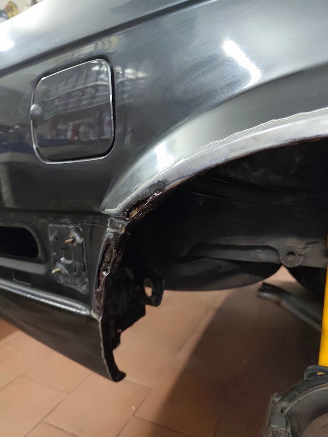

Gsxrfun Geschrieben: vor 7 Stunden #1 Meldung Teilen Geschrieben: vor 7 Stunden Hallo, ich muss den hinteren Kotflügel meines 1991er Cabriolets reparieren, sowohl den äußeren als auch den inneren (Felgen-)Teil. Wo finde ich die benötigten Ersatzteile? Online-Shops scheinen nur Teile für Zwei- und Viertürer anzubieten. Was brauche ich für mein Cabriolet? Vielen Dank. Zitieren Link zu diesem Kommentar https://e30-talk.com/topic/212071-reparatur-des-hinteren-kotfl%C3%BCgels-cabrio-1991/ Auf anderen Seiten teilen Weitere Optionen zum teilen...

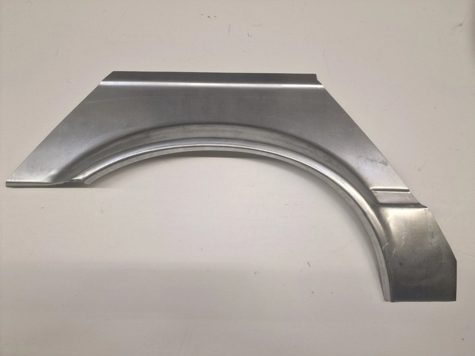

BMW e30 Fan Geschrieben: vor 7 Stunden #3 Meldung Teilen Geschrieben: vor 7 Stunden BMW E30 Cabrio 90- Radlauf Radlaufblech Kotflügel hinten rechts pasvahl-autoteile (27686) Gewerblich 99,5% positive Bewertungen Mehr Artikel des VerkäufersMehr Artikel des Verkäufers Nachricht an VerkäuferNachricht an Verkäufer EUR 89,00 zb. bei ebay und co Zitieren Link zu diesem Kommentar https://e30-talk.com/topic/212071-reparatur-des-hinteren-kotfl%C3%BCgels-cabrio-1991/#findComment-1865955 Auf anderen Seiten teilen Weitere Optionen zum teilen...

Gsxrfun Geschrieben: vor 4 Stunden Autor #7 Meldung Teilen Geschrieben: vor 4 Stunden Vielen Danke. Ich verstehe also, dass die hintere Kotflügelverkleidung des Cabrios immer mit dem NFL kompatibel ist und dass man die Kotflügelverkleidung eines klassischen E30 NFL (ab Baujahr 1988?) verwenden kann, wenn man den unteren Teil des Radlaufs nicht benötigt. Wo befindet sich die Zierleiste am Cabrio? Wie ich auf dem Bild oben sehe, ist der untere Teil des Reparatursets für das Cabrio jedoch nicht enthalten. Zitieren Link zu diesem Kommentar https://e30-talk.com/topic/212071-reparatur-des-hinteren-kotfl%C3%BCgels-cabrio-1991/#findComment-1865976 Auf anderen Seiten teilen Weitere Optionen zum teilen...
Scheineiliger Geschrieben: vor 2 Stunden #8 Meldung Teilen Geschrieben: vor 2 Stunden Vergleiche Dienen Radlauf mit dem Bild von @BMW e30 Fan Die Vertiefung ist die Stelle, an der man den Schnitt setzt. Zitieren Link zu diesem Kommentar https://e30-talk.com/topic/212071-reparatur-des-hinteren-kotfl%C3%BCgels-cabrio-1991/#findComment-1865982 Auf anderen Seiten teilen Weitere Optionen zum teilen...
