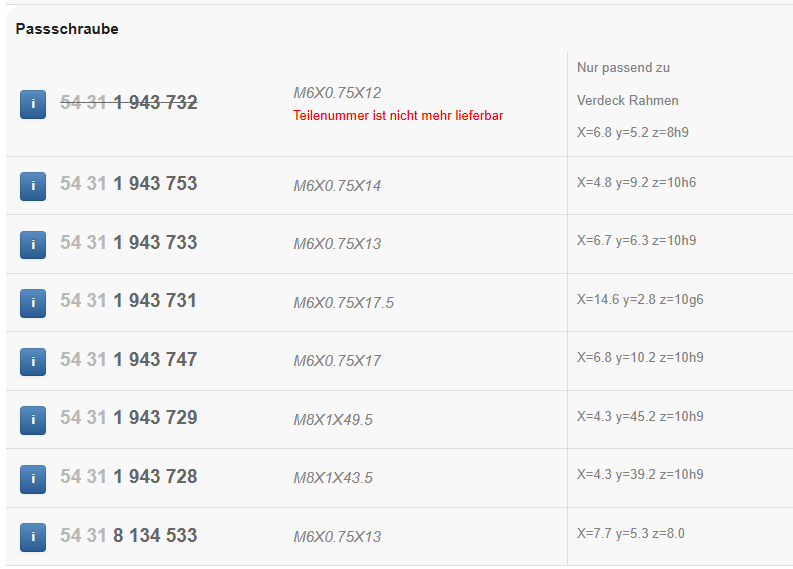

Georg Geschrieben: 10. April #3 Meldung Teilen Geschrieben: 10. April (bearbeitet) Entfallen is da IMHO nix - die sind nur recht teuer, Diese Schrauben wurden bereits während der Bauzeit teilweise manuell hergestellt um die genauen Maße zu sichern - man kann sich vorstellen, dass Handarbeit heute nicht billiger geworden ist. Daher liegt bei dem hohen Preis nicht immer die ganze Schuld bei BMW. Die waren schon vor 15 Jahren sauteuer (eigene Erfahrung - die Schrauben gibts auch beim Z1). Hier mal der Link zum Leebmann. Es ist die Nummer 28: Verdeck - LEEBMANN24 Das Problem ist, dass im neuen Teilekatalog das wichtigste nicht mehr vermerkt ist. In der Zeichnung sieht man folgendes: Dabei bedeutet: X -> Gewindelänge Y -> länge der Distanz ohne Gewinde Z -> Kopfdurchmesser der Schraube. Diese Maße waren früher im ETK enthalten. Jetzt findet man sie noch bei dem alten BMW-Fans ETK: Die Maße XYZ muss man bei der gegenüberliegenden Schraube abnehmen, wobei hier teilweise bereits die Gewindelänge oder des anschließenden Teils zur genauen Identifizierung ausreicht. Ich hab das mal zum Anlass genommen, gleich auch einen Beitrag ins Wiki zu stellen: Cabrio Verdeck - Zuordnung der Schrauben am Gestänge - Verdeck - E30-Talk.com Bearbeitet: 10. April von Georg Zitieren Auch ich gehe mit der Zeit und fahre E-Autos: E30, E31 und E46! Mein E30 Cabrio ist hier zu sehen und der ganz offene Klassiker hier Und wenns mal Probleme mit anderen BMWs außer dem E30 gibt kann man ja hier mal fragen. Link zu diesem Kommentar https://e30-talk.com/topic/212069-bolzen-am-cabriodach-gebrochen/#findComment-1865938 Auf anderen Seiten teilen Weitere Optionen zum teilen...

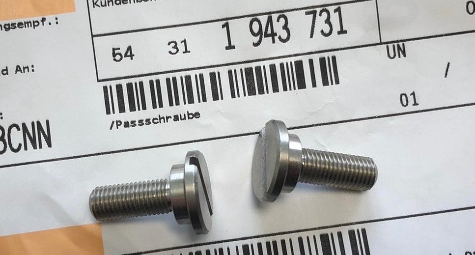

Mister Convertible Geschrieben: 20. April #7 Meldung Teilen Geschrieben: 20. April Wichtig ist hierbei noch, dass die Schrauben auf der Rückseite aufgekörnt werden um sie gegen ein selbstständiges Verdrehen zu sichern. Hier ein Bild der neuen Schrauben plus Teilenummer. Möge es dem TE helfen. Zitieren Link zu diesem Kommentar https://e30-talk.com/topic/212069-bolzen-am-cabriodach-gebrochen/#findComment-1866911 Auf anderen Seiten teilen Weitere Optionen zum teilen...
