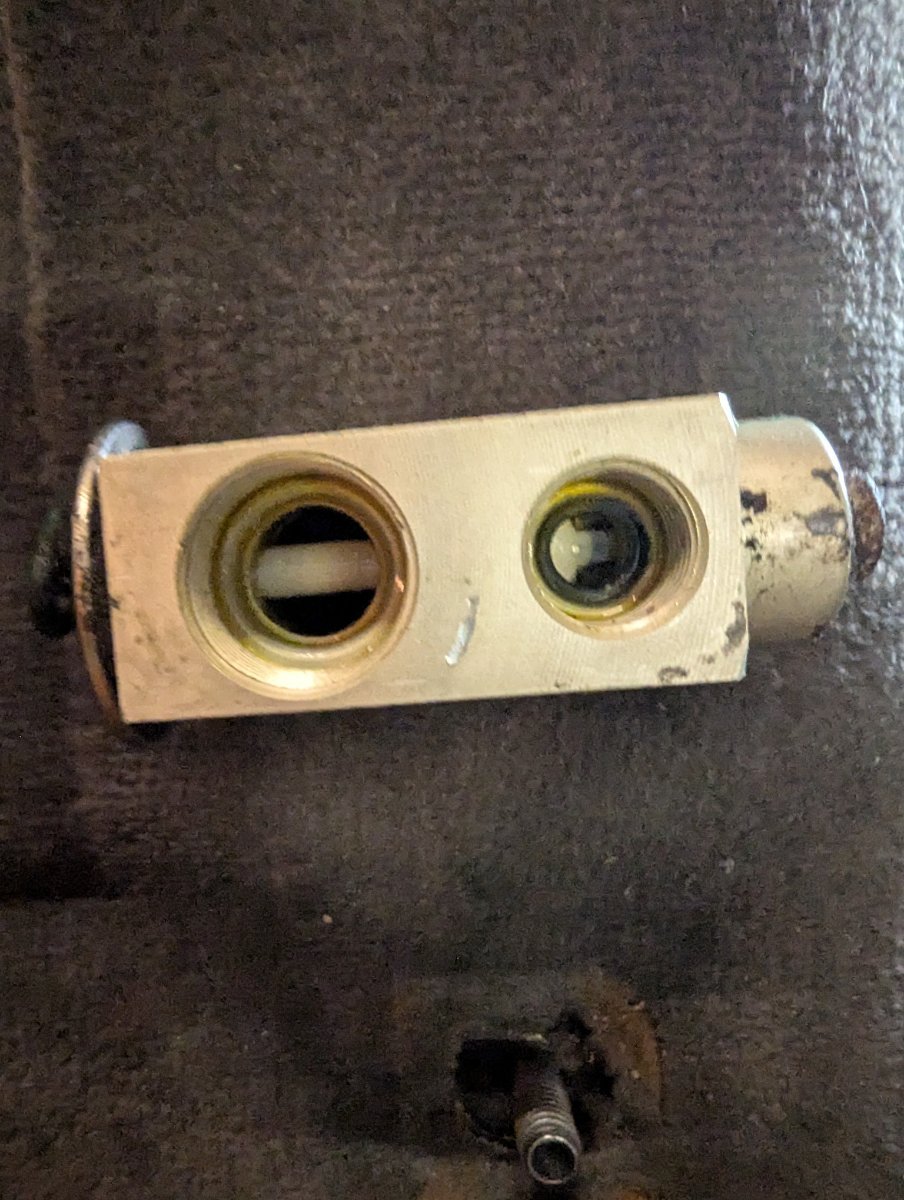

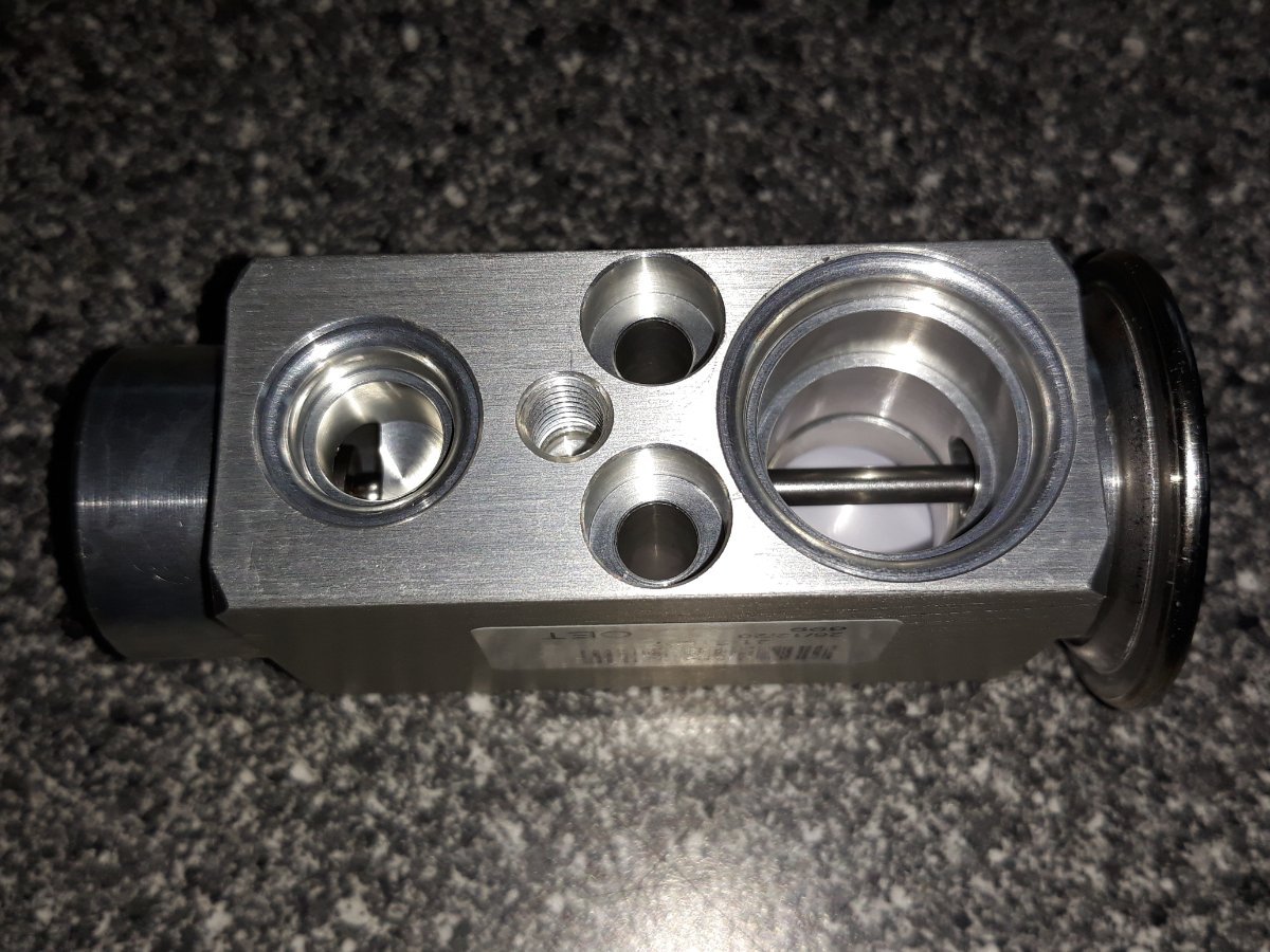

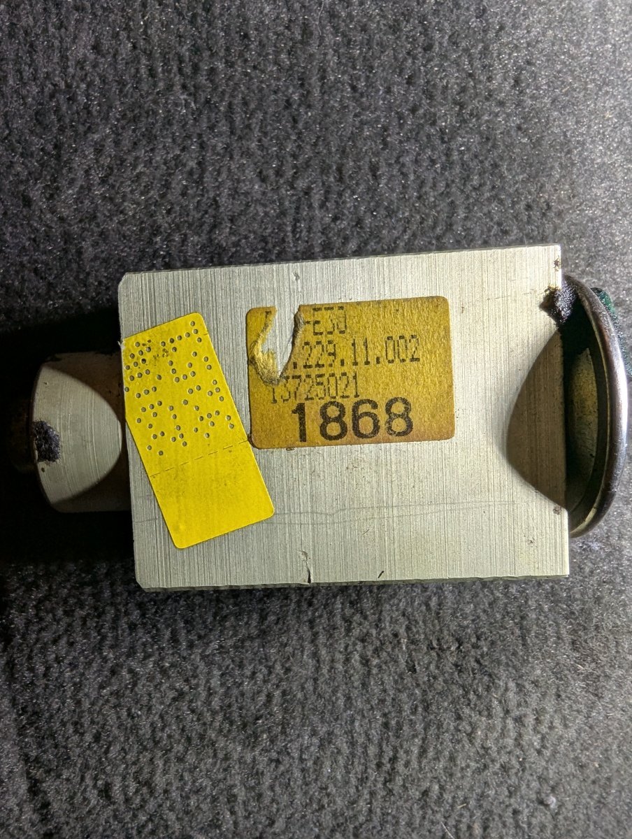

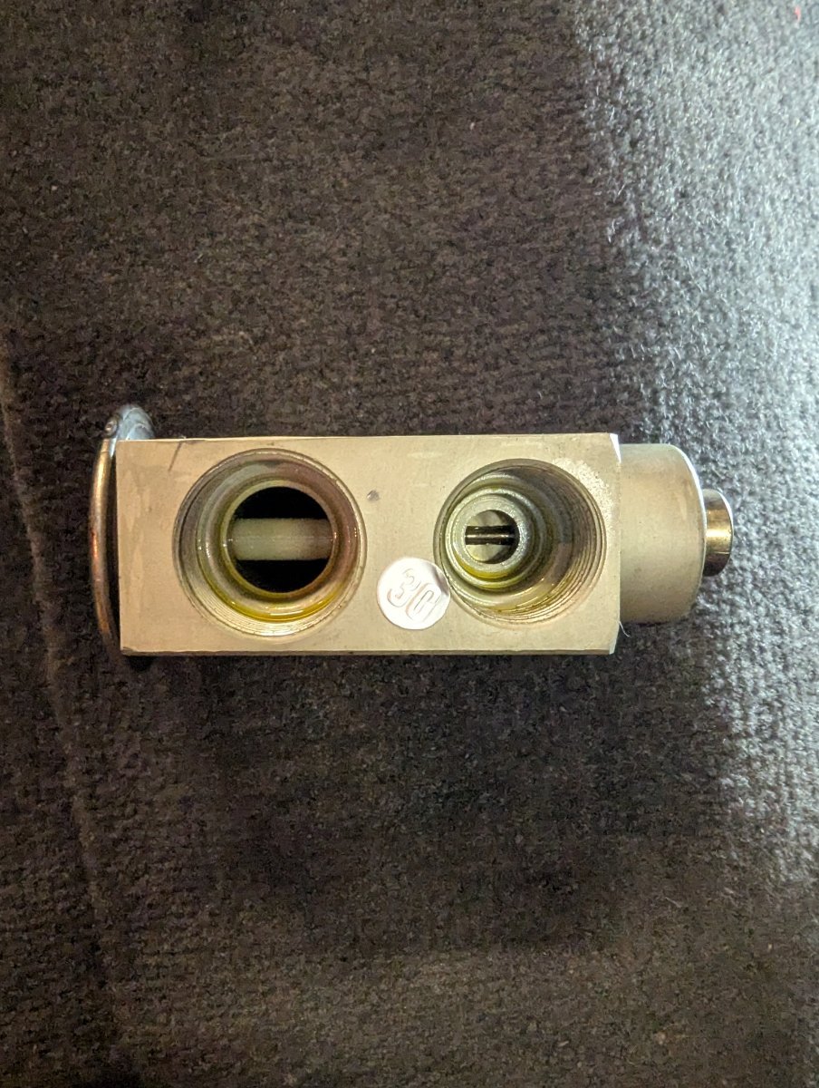

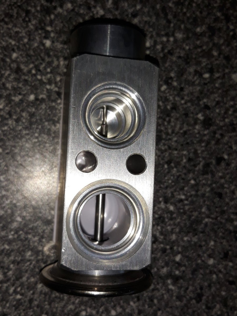

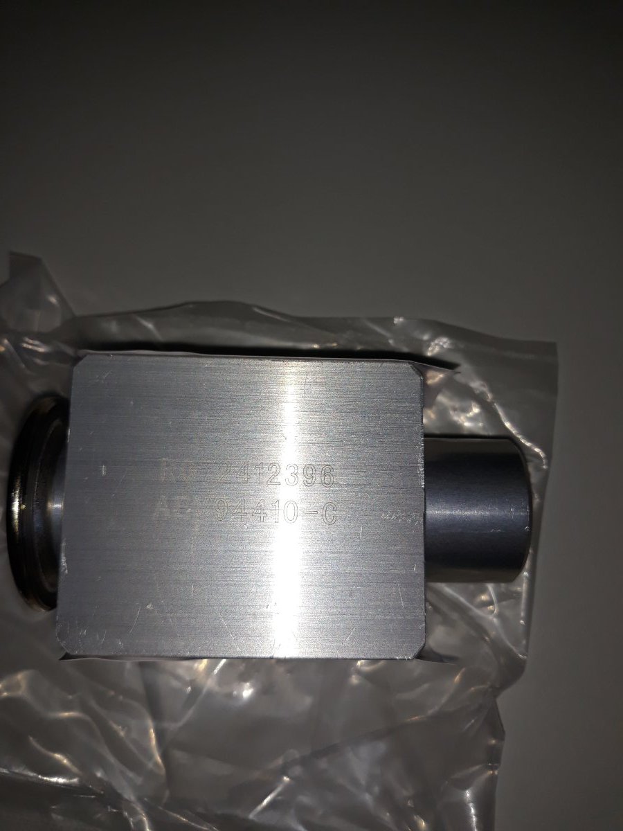

Black Hurricane Geschrieben: vor 12 Stunden #1 Meldung Teilen Geschrieben: vor 12 Stunden Es scheint leider so als ob in letzter Zeit vermehrt Teile der Klimaanlage (z.B. einer der Kondenswasserabläufe ist entfallen) bzw allgemein (Öltemperatursensor M3) nicht mehr verfügbar sind. Obwohl es bei Leebmann noch gelistet wird, hab ich heute diese Email bekommen: "der bestellte Artikel #####64518391209##### ist leider seitens unseres Zulieferers nicht mehr verfügbar. Bei geringen Mengen besteht die Möglichkeit, dass wir trotz Bestand, keine Ware mehr erhalten. Für die entstandenen Unannehmlichkeiten möchten wir uns in aller Form bei Ihnen entschuldigen. Selbstverständlich stornieren bzw. erstatten wir Ihnen auch den Betrag für den nicht lieferbaren Artikel zurück. Dürfen wir die restlichen Artikel trotzdem ausliefern? Wir bedanken uns für Ihr Verständnis und freuen uns auf eine weiterhin gute und vertrauensvolle Zusammenarbeit mit Ihnen. Ihr Leebmann24-Team" Ich hatte zuvor ein Expansionsventil im Zubehör gekauft, das hat aber nicht gepasst. Ich hab jetzt noch eins von Mahle über Autodoc gekauft, mal schauen ob das noch passt. Wenn nicht nehm ich halt doch das alte, das ist vielleicht noch gut, da der ganze Heizungskasten noch im guten Zustand war. Fraglich jetzt wie lange das im Zubehör noch gibt. Falls also jemand vorhat, das mal auf Verdacht zu tauschen, würde ich mir da lieber eins auf Nummer sicher kaufen, bevor ich in ein oder zwei Jahren keins mehr bekomme. In Ebay bietet einer noch ein neues an, für billige ~250€ anstatt 150 wieviel es bei BMW gekostet hätte. Schnapper mit Zertifikat. Zitieren Link zu diesem Kommentar https://e30-talk.com/topic/212058-expansionsventil-nicht-mehr-lieferbar/ Auf anderen Seiten teilen Weitere Optionen zum teilen...

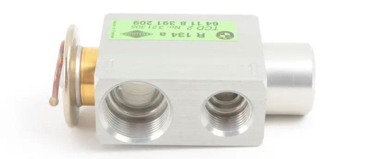

helheb Geschrieben: vor 11 Stunden #2 Meldung Teilen Geschrieben: vor 11 Stunden Das es zwei verschiedene gibt ist im etk wohl ersichtlich, was hat da nicht gepasst? Die aufnahme am verdampfer oder an den Leitungen? Zitieren Link zu diesem Kommentar https://e30-talk.com/topic/212058-expansionsventil-nicht-mehr-lieferbar/#findComment-1865647 Auf anderen Seiten teilen Weitere Optionen zum teilen...

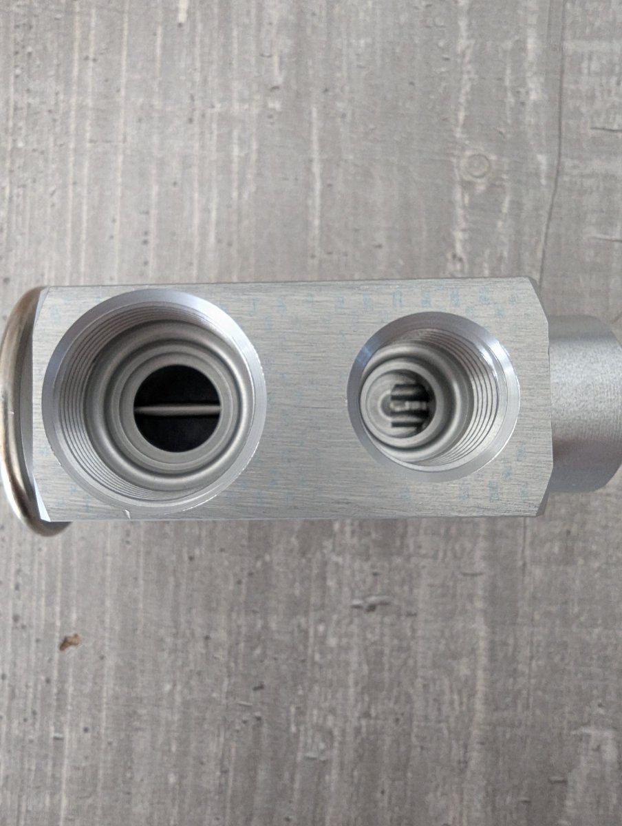

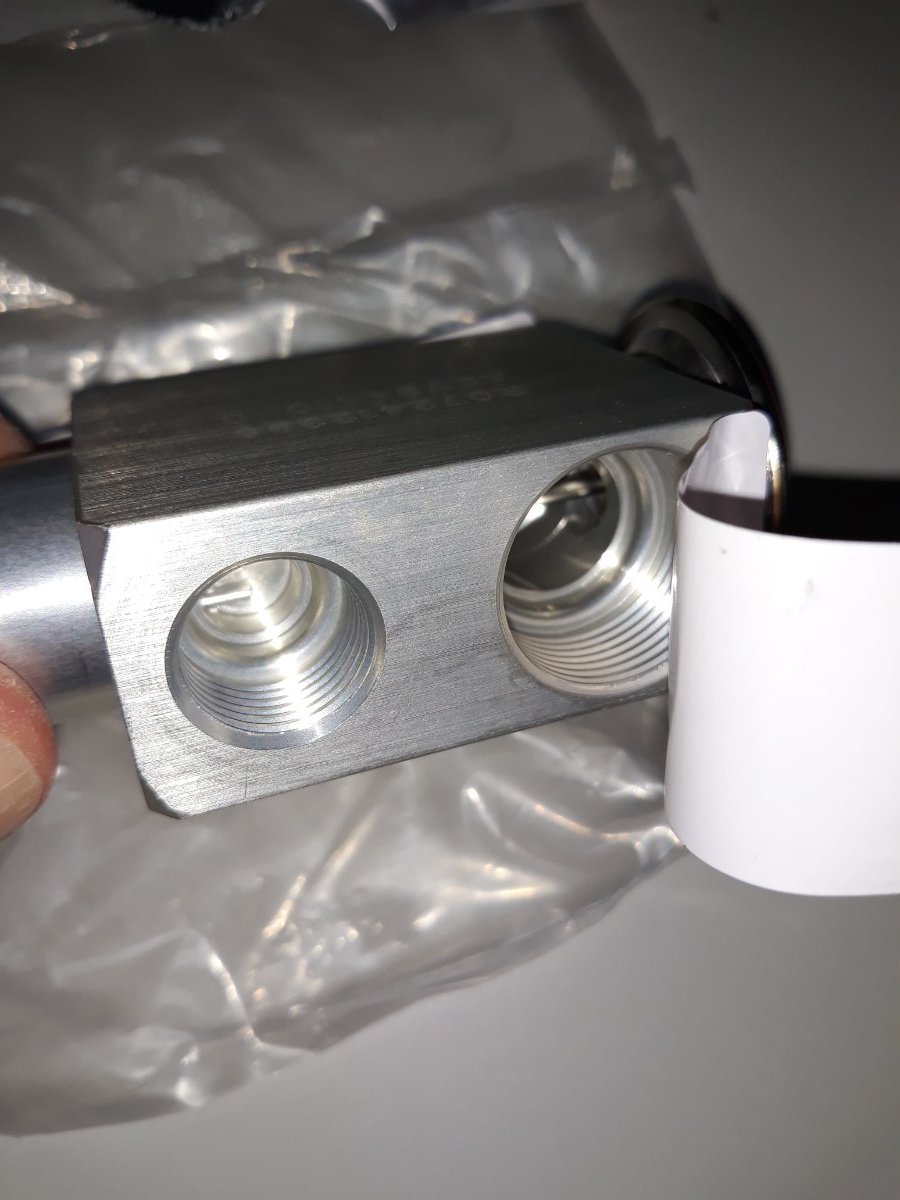

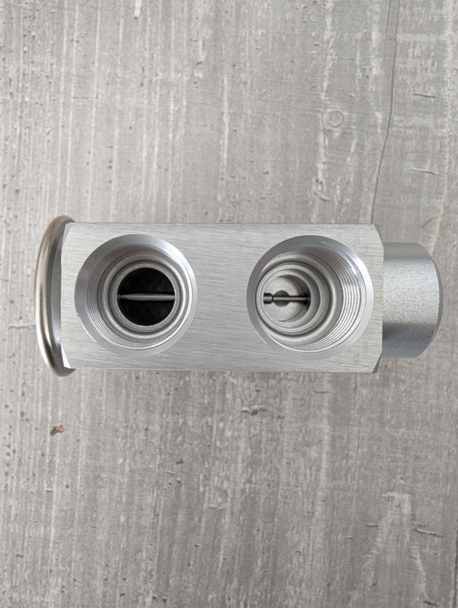

Black Hurricane Geschrieben: vor 11 Stunden Autor #3 Meldung Teilen Geschrieben: vor 11 Stunden Ich seh im ETK nur eins? Das mit der oben genannten Nummer. Das ist die R134a Variante, die R12 gibts ja eh nicht mehr? Das aus dem Zubehör hatte auf einer Seite die richtigen Aufnahmen, auf der anderen Seite waren die Gewinde aber beide gleich groß (zweimal das kleinere Gewinde). Ich bin zu meinem Teiledealer des Vertrauens hingegangen und hab ihm die Nummer gesagt und das Expansionsventil bekommen. Es stand drauf dass es für Peugeot und Renault glaub ich, war. Aber das ist ja nichts besonderes, dass die Teile bei mehreren Autoherstellern gleich sind. Zitieren Link zu diesem Kommentar https://e30-talk.com/topic/212058-expansionsventil-nicht-mehr-lieferbar/#findComment-1865648 Auf anderen Seiten teilen Weitere Optionen zum teilen...
