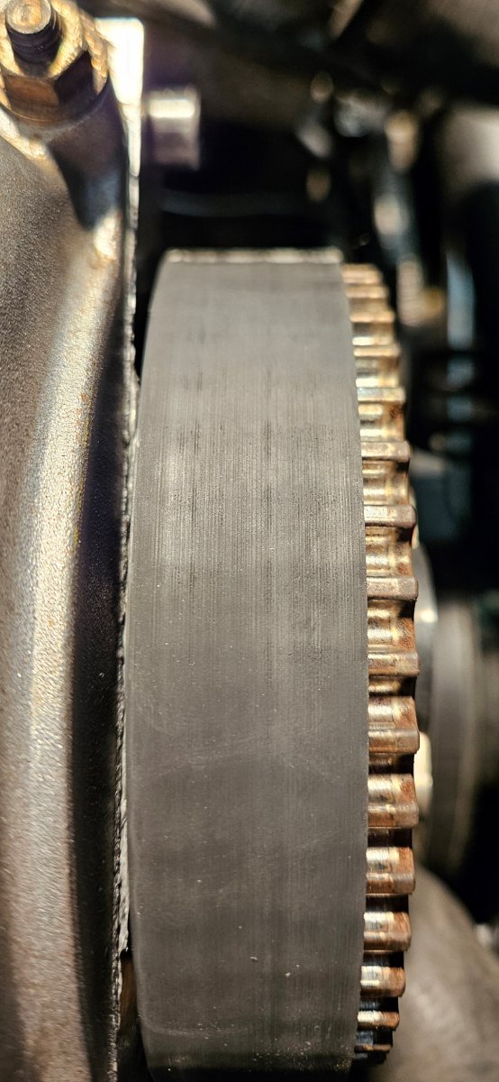

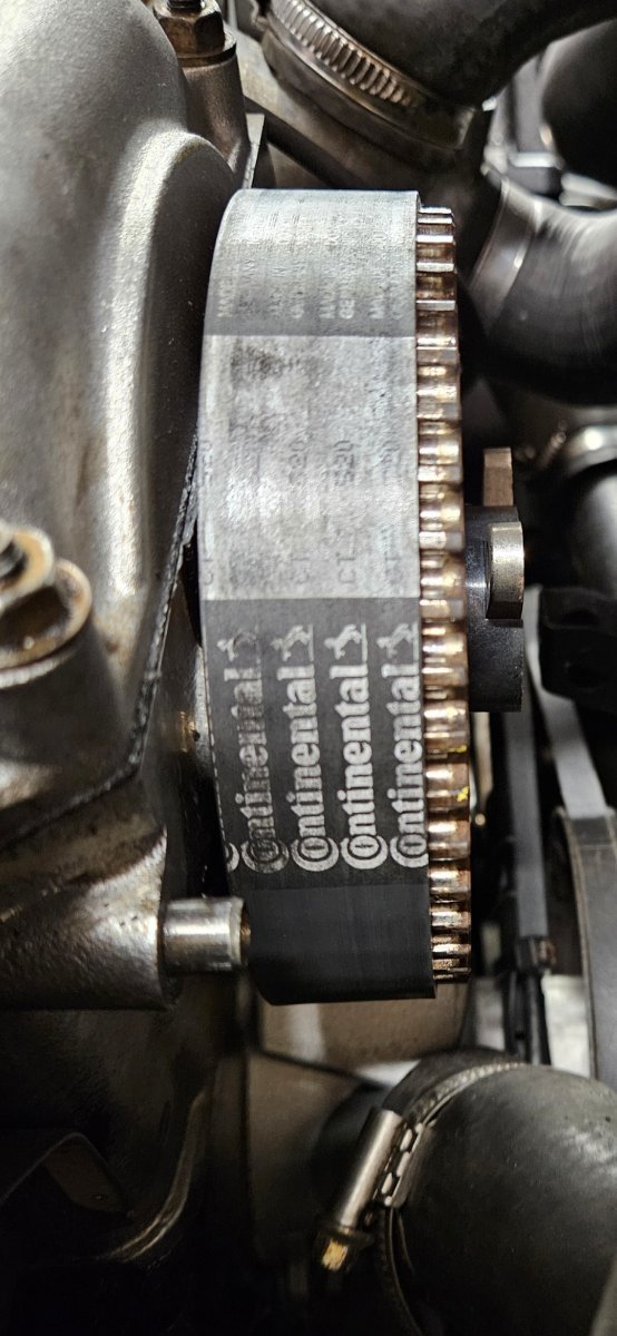

Friedi Geschrieben: 5. April #1 Meldung Teilen Geschrieben: 5. April Liebe Schrauber, dies ist tatsächlich die erste Forumanfrage überhaupt, eine Premiere. Seit ein paar Wochen bin ich Besitzer eines e30 mit M20 Motor, ca. 120.000. Neben allen sinnvollen Wartungen, habe ich auch den Zahnriemen, Simmerring Spannrolle, Wapu erneut. Erfahrungen habe ich wenig. Das Auto funktioniert hervorragend, aber nun habe ich ein schwebendes Nebengeräusch aus dem Bereich des Zahnriemens, also alles wieder auseinander. Nix gefunden, Spannung ist korrekt eingestellt und mehrfach überprüft (90'). Allerdings sind auf der Außenseite, über die komplette Breite, nach nur 100Km deutliche Abriebspuren zu sehen. Oh Shit. Zusätzlich trägt das Nockenwellenrad den Riemen einseitig. Die Riemenposition müsste sich doch über die Spannrolle selbst finden... oder? Ich habe die Abdeckung in Verdacht, aber eine Kontaktstelle habe ich nicht gefunden. Habe ich doch Mist gebaut? Vielen Dank und schöne Restostern. Friedi Zitieren Link zu diesem Kommentar https://e30-talk.com/topic/212055-zahnriemen-ger%C3%A4uschekontakt/ Auf anderen Seiten teilen Weitere Optionen zum teilen...

vokuhila Geschrieben: 7. April #3 Meldung Teilen Geschrieben: 7. April wenn man auf Grund der blanke Stellen sieht, dass der alte Zahhnriemen vor dem Tausch auf einer anderen Bahn lief, dann stimmt da irgendwas nicht leider sehen wir nur ein Stück auf dem NW Rad, von daher ist es ein wenig sagender Blick in die trübe Glaskugel mein Tip: alles vorne nochmal aufmachen und gucken was da los ist Zitieren Achdung, dor Beidrach gann Resde vonn Ironie endhaldn. Bei Unfordräschlischkeedn nemmse Medigamende odor gehnse ma zom Zischador. Link zu diesem Kommentar https://e30-talk.com/topic/212055-zahnriemen-ger%C3%A4uschekontakt/#findComment-1865666 Auf anderen Seiten teilen Weitere Optionen zum teilen...

Friedi Geschrieben: 8. April Autor #5 Meldung Teilen Geschrieben: 8. April am vor 15 Stunden schrieb vokuhila: wenn man auf Grund der blanke Stellen sieht, dass der alte Zahhnriemen vor dem Tausch auf einer anderen Bahn lief, dann stimmt da irgendwas nicht leider sehen wir nur ein Stück auf dem NW Rad, von daher ist es ein wenig sagender Blick in die trübe Glaskugel mein Tip: alles vorne nochmal aufmachen und gucken was da los ist Ja, in der Tat ist das auffällig. Das Nockenwellenrad war ja runter wegen des Simmerrings, aber alles ist wieder korrekt zusammengebaut und er läuft auch wirklich gut. Wenn da was nicht richtig wäre, würde der Zündverteiler ja nicht funktionieren. Unklar ist mir, ob es eine Position gibt, die ich selbst beeinflussen kann. Da die Erhöhung der Spannrolle den Riemen ja nur auf einer Seite zum "wandern" begrenzt. Vermittelt mann den Riemen? Oder ist die Erhöhung der Spannrolle das Maß der Dinge? Zitieren Link zu diesem Kommentar https://e30-talk.com/topic/212055-zahnriemen-ger%C3%A4uschekontakt/#findComment-1865728 Auf anderen Seiten teilen Weitere Optionen zum teilen...
vokuhila Geschrieben: 8. April #6 Meldung Teilen Geschrieben: 8. April die Spannrolle begrenzt mit dem Bund den axialen Weg zum Motorblock hin das untere Zahnriemenrad begrenzt durch den Bund den axialen Weg vom Motorblock weg Nockenwellenrad und Nebenwellenrad haben keine axiale Führungsfunktion für den Zahnriemen da der Zahnriemen zu nahe am Motorblock läuft, vergleiche doch mal die neue Spannrolle mit der alten Spannrolle, vielleicht ist da was anders mit dem Abstand Bund zum Motorblock Zitieren Achdung, dor Beidrach gann Resde vonn Ironie endhaldn. Bei Unfordräschlischkeedn nemmse Medigamende odor gehnse ma zom Zischador. Link zu diesem Kommentar https://e30-talk.com/topic/212055-zahnriemen-ger%C3%A4uschekontakt/#findComment-1865734 Auf anderen Seiten teilen Weitere Optionen zum teilen...
Friedi Geschrieben: 8. April Autor #7 Meldung Teilen Geschrieben: 8. April am vor 5 Stunden schrieb vokuhila: die Spannrolle begrenzt mit dem Bund den axialen Weg zum Motorblock hin das untere Zahnriemenrad begrenzt durch den Bund den axialen Weg vom Motorblock weg Nockenwellenrad und Nebenwellenrad haben keine axiale Führungsfunktion für den Zahnriemen da der Zahnriemen zu nahe am Motorblock läuft, vergleiche doch mal die neue Spannrolle mit der alten Spannrolle, vielleicht ist da was anders mit dem Abstand Bund zum Motorblock Ich habe die Rollen und Abstände und Maße sehr genau verglichen, alles ist gleich. Man kann tatsächlich den Riemen am Spannrollenanschlag oder an der Kurbelwelle laufen lassen, das macht ca.3mm aus, beides habe ich ausprobiert, an der Kurbelwelle können Geräusche entstehen, also habe ich ihn am Anschlag der Spannrolle laufen lassen, so war es auch die letzten 15 Jahre. Das ist deutlich auf der alten Spannrolle zusehen. Das Hauptproblem sind die Riefen auf der Außenseite des Riemes, die vielleicht auf zu wenig Spannung und damit auf Kontakt zu Verkleidungsteilen zurückzuführen sind. Ich bin ratlos, morgen sollen alle neuen Teile da sein. Den Zusammenbau werde ich sehr sorgfältig durchführen und hier berichten. am vor 21 Stunden schrieb vokuhila: wenn man auf Grund der blanke Stellen sieht, dass der alte Zahhnriemen vor dem Tausch auf einer anderen Bahn lief, dann stimmt da irgendwas nicht leider sehen wir nur ein Stück auf dem NW Rad, von daher ist es ein wenig sagender Blick in die trübe Glaskugel mein Tip: alles vorne nochmal aufmachen und gucken was da los ist Ja, in der Tat ist das auffällig. Das Nockenwellenrad war ja runter wegen des Simmerrings, aber alles ist wieder korrekt zusammengebaut und er läuft auch wirklich gut. Wenn da was nicht richtig wäre, würde der Zündverteiler ja nicht funktionieren. Unklar ist mir, ob es eine Position gibt, die ich selbst beeinflussen kann. Da die Erhöhung der Spannrolle den Riemen ja nur auf einer Seite zum "wandern" begrenzt. Vermittelt mann den Riemen? Oder ist die Erhöhung der Spannrolle das Maß der Dinge? Zitieren Link zu diesem Kommentar https://e30-talk.com/topic/212055-zahnriemen-ger%C3%A4uschekontakt/#findComment-1865770 Auf anderen Seiten teilen Weitere Optionen zum teilen...
vokuhila Geschrieben: 8. April #8 Meldung Teilen Geschrieben: 8. April vielleicht steht die Spannrolle auch nicht ganz so wie alte, also vom Winkel her meine ich der Stumpf mit dem Lager ist ja nur mehr oder weniger gut in die Grundplatte eingesetzt und verstemmt die Streifen auf der Rückseite können auch nur durch die Spannrolle kommen, das ist das einzige Teil was mit der Rückseite in Kontakt kommt, oder kommen sollte Zitieren Achdung, dor Beidrach gann Resde vonn Ironie endhaldn. Bei Unfordräschlischkeedn nemmse Medigamende odor gehnse ma zom Zischador. Link zu diesem Kommentar https://e30-talk.com/topic/212055-zahnriemen-ger%C3%A4uschekontakt/#findComment-1865772 Auf anderen Seiten teilen Weitere Optionen zum teilen...
