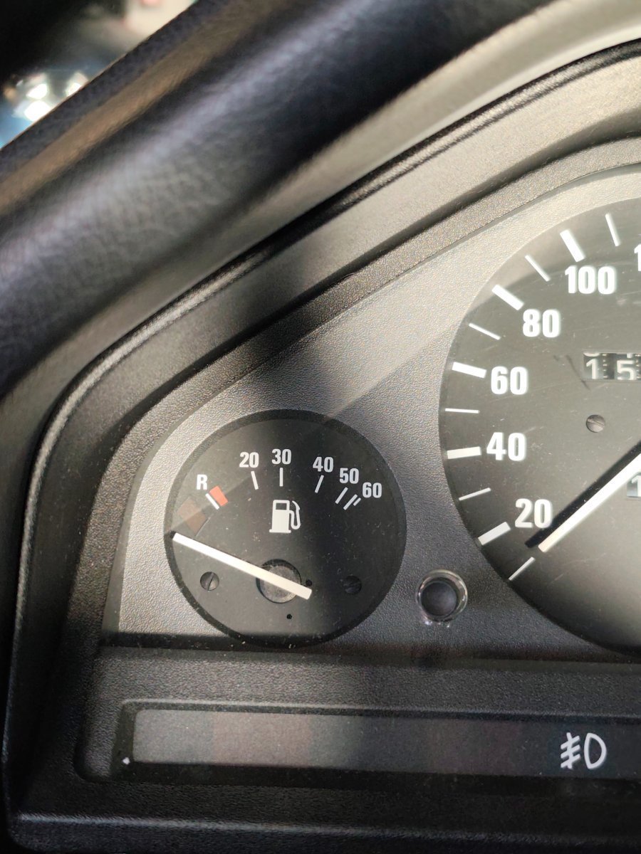

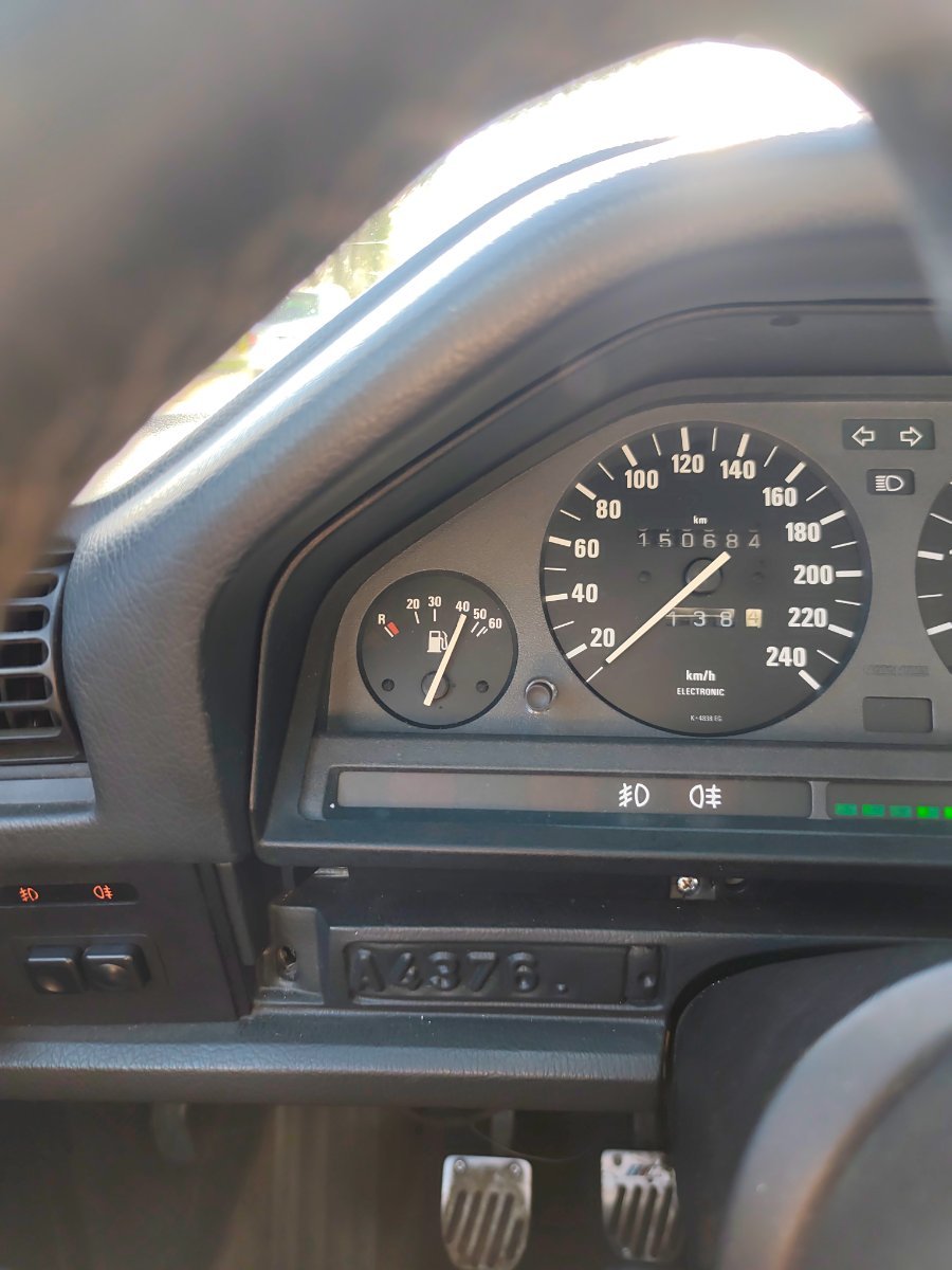

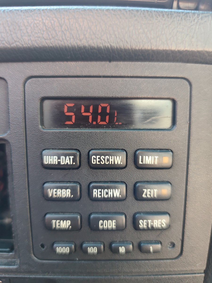

Lucas325i Geschrieben: 4. April #1 Meldung Teilen Geschrieben: 4. April Hallo zusammen ich hab mir vor ein paar Tagen ein e30 325i zweitürer gekauft Baujahr 1988. Mein problem ist meine tankanzeige zeigt jetzt wo ich voll getankt habe (knapp 60l) im tacho nur 40l an. Das Fahrzeug hat ein Bordcomputer 2 und durch drücken von taste 1000 und 1 bei Reichweite sagt der Bordcomputer 55l Tankinhalt an.Beide tankgeber i.o von den Wiederstandswerten Reserveleuchte wird geschaltet etc. Hab mal beide tankgeber überbrückt und trotzdem zeigt er nur 40l an. Hat jemand vielleicht ne idee? Zitieren Link zu diesem Kommentar https://e30-talk.com/topic/212046-tankanzeige/ Auf anderen Seiten teilen Weitere Optionen zum teilen...
vokuhila Geschrieben: 4. April #2 Meldung Teilen Geschrieben: 4. April wenn beide Geber gerückt sind, sollte das voll anzeigen, vielleicht ist der Zeiger auf der Achse verdreht zeig doch mal ein Bild wenn die Tankgeber abgezogen sind Zitieren Brand Mauer Wagen Link zu diesem Kommentar https://e30-talk.com/topic/212046-tankanzeige/#findComment-1865454 Auf anderen Seiten teilen Weitere Optionen zum teilen...
Lucas325i Geschrieben: 4. April Autor #3 Meldung Teilen Geschrieben: 4. April Du hast Recht jetzt so nach dem zweiten mal hingucken wer die nadel zu weit unten ich danke dir Zitieren Link zu diesem Kommentar https://e30-talk.com/topic/212046-tankanzeige/#findComment-1865466 Auf anderen Seiten teilen Weitere Optionen zum teilen...
vokuhila Geschrieben: 4. April #4 Meldung Teilen Geschrieben: 4. April (bearbeitet) ja die steht auf "halb acht", ist also ein mechanisches und kein elektrisches Problem, musst also die Zeigerposition korrigieren dreh den Zeiger bei vollem Tank oder bei gebrückten Gebern einfach auf den kleinen Strich nach der 60 was sich der BC dabei "denkt" ist ne andere Sache vielleicht ist der falsche Codierstecker (für den 55-Liter Tank) drin wenn bei gebrückten Gebern nicht über 60L angezeigt werden Bearbeitet: 4. April von vokuhila Zitieren Brand Mauer Wagen Link zu diesem Kommentar https://e30-talk.com/topic/212046-tankanzeige/#findComment-1865471 Auf anderen Seiten teilen Weitere Optionen zum teilen...
Grimmjar Geschrieben: 4. April #5 Meldung Teilen Geschrieben: 4. April am vor 19 Minuten schrieb vokuhila: vielleicht ist der falsche Codierstecker (für den 55-Liter Tank) drin aiiiiiii... Da hab ich eine Zwischenfrage: Der Codierstecker sendet in dem Fall nur an den BC? Ich muss nämlich Die anzeige von 63l auf 55l tauschen weil ich halt nur den kleinen Tank drin habe. Gruß Thomas Zitieren zähle bis zwölf... Link zu diesem Kommentar https://e30-talk.com/topic/212046-tankanzeige/#findComment-1865472 Auf anderen Seiten teilen Weitere Optionen zum teilen...
vokuhila Geschrieben: 4. April #6 Meldung Teilen Geschrieben: 4. April der BC hat seinen eigenen Codierstecker es findet deswegen auch kein Datenaustausch zwischen Codierstecker im Kombiinstrument und Codierstecker im BC statt deswegen muss der BC Codierstecker u.a. bei Tank voll, also quasi Null Ohm Tankgeber bzw. 0 Volt Tankgeberspannung dem BC "sagen" ob das nun 55 oder 63 oder 70 Liter (mit Zusatztank) entsprechen Zitieren Brand Mauer Wagen Link zu diesem Kommentar https://e30-talk.com/topic/212046-tankanzeige/#findComment-1865477 Auf anderen Seiten teilen Weitere Optionen zum teilen...
Black Hurricane Geschrieben: 5. April #7 Meldung Teilen Geschrieben: 5. April am vor 16 Stunden schrieb vokuhila: ja die steht auf "halb acht", ist also ein mechanisches und kein elektrisches Problem, musst also die Zeigerposition korrigieren dreh den Zeiger bei vollem Tank oder bei gebrückten Gebern einfach auf den kleinen Strich nach der 60 Ich hab das gleiche "Problem". Kann man den Zeiger einfach "mit Gewalt" weiter rüber drücken und dann passt das? Kein Zeiger abmachen und anders drauf stecken? Zitieren Link zu diesem Kommentar https://e30-talk.com/topic/212046-tankanzeige/#findComment-1865514 Auf anderen Seiten teilen Weitere Optionen zum teilen...
vokuhila Geschrieben: 5. April #8 Meldung Teilen Geschrieben: 5. April nur über den Anschlag verdrehen, da geht normalerweise nichts kaputt kann man beliebig oft hin und her machen bis es gefällt Zeiger abziehen ist dagegen mit deutlich höherem Zerstörungsrisiko verbunden Zitieren Brand Mauer Wagen Link zu diesem Kommentar https://e30-talk.com/topic/212046-tankanzeige/#findComment-1865516 Auf anderen Seiten teilen Weitere Optionen zum teilen...
