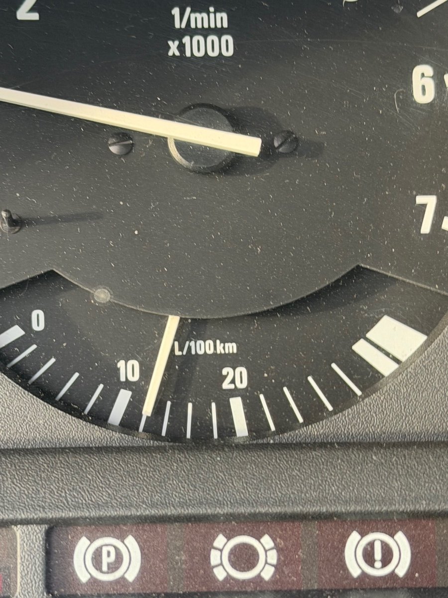

JonasE30 Geschrieben: 10. April Autor #4 Meldung Teilen Geschrieben: 10. April (bearbeitet) So, habe jetzt den Luftmassenmesser getauscht und die Lambdasonde alle Steckverbindungen geprüft und gegebenfalls gesäubert. Er läuft nun besser fürs erste auf jeden Fall mal. Jedoch spinnt immer noch die verbrauchsanzeige, da bei minimal Gas ein Verbrauch von über 10 l angezeigt wird. Hat hier jemand vielleicht noch einen Tipp woran das liegen kann? Bearbeitet: 10. April von JonasE30 Zitieren Link zu diesem Kommentar https://e30-talk.com/topic/212040-e30-stottert-beim-start-und-geht-aus/#findComment-1865972 Auf anderen Seiten teilen Weitere Optionen zum teilen...
OO--II--OO Geschrieben: 10. April #5 Meldung Teilen Geschrieben: 10. April (bearbeitet) ...gezeigter Verbrauchswert bei welcher Geschwindigkeit und in welchem Gang ? Anzeige ist ja eh nur der hochgerechnete Momentanverbrauch und nicht der wirkliche Verbrauch/100 km. So richtig genau kannst du's letztendlich eh nur sagen, wenn du mal 'ne komplette Tankfüllung verfahren hast. Bearbeitet: 10. April von OO--II--OO Zitieren An alle Gläubigen der heiligen TIS-Bibel (insbesondere deren fundamentalistischen Eiferer): Wahrlich ich sage euch ---> es muß nicht unbedingt teuer und aufwendig sein, einen E30 am Leben zu halten, denn es führen auch noch andere Wege nach Rom (bzw. zu einem genauso gut funktionierendem Auto), daher können meine Beiträge durchaus + auch gewollt auch mal kosten- und zeitsparende Alternativrouten aufzeigen (auch wenn diese dann gern + abwertend oder gar warnend als "Pfusch" betitelt werden). Da hier aber anscheinend trotzdem einige erhöhten Puls wegen meiner Beiträge bekommen (haben), hier noch folgender Hinweis: Zu Risiken + Nebenwirkungen einfach mal Hirn einschalten und mit gesundem Menschenverstand über mein Geschriebenes nachdenken bzw. einfach nicht blind nachmachen. Oder fragen Sie vorher Mechaniker/Mechanikerin(nen) bzw. in der (BMW-) Apotheke Ihres geringsten Mißtrauens. Rust never sleeps ! (Neil Young, 1979) Benzinverbrauch: BMW - 3er - 318i touring E30 - Spritmonitor.de Link zu diesem Kommentar https://e30-talk.com/topic/212040-e30-stottert-beim-start-und-geht-aus/#findComment-1865973 Auf anderen Seiten teilen Weitere Optionen zum teilen...
JonasE30 Geschrieben: 10. April Autor #6 Meldung Teilen Geschrieben: 10. April am vor einer Stunde schrieb OO--II--OO: ...gezeigter Verbrauchswert bei welcher Geschwindigkeit und in welchem Gang ? Anzeige ist ja eh nur der hochgerechnete Momentanverbrauch und nicht der wirkliche Verbrauch/100 km. So richtig genau kannst du's letztendlich eh nur sagen, wenn du mal 'ne komplette Tankfüllung verfahren hast. Im 2 Gang bei 20kmh Zitieren Link zu diesem Kommentar https://e30-talk.com/topic/212040-e30-stottert-beim-start-und-geht-aus/#findComment-1865978 Auf anderen Seiten teilen Weitere Optionen zum teilen...
OO--II--OO Geschrieben: 11. April #7 Meldung Teilen Geschrieben: 11. April Dann wär das ja gar nicht soo überraschend = ein glaubhafter Verbrauchswert. (Rechenbeispiel: hochgerechnet brauchst für 100 km Strecke bei 20 km/h ja 5 h ---> selbst im Stand bei Leerlauf hast ja schon einen Verbrauch von knapp 1 l/h (= 4-5l/5h). Dazu noch bissl Gas geben, um auf 20 km/h zu kommen ---> und schwupps hast so einen Verbrauch von 12 l/100 km) Zitieren An alle Gläubigen der heiligen TIS-Bibel (insbesondere deren fundamentalistischen Eiferer): Wahrlich ich sage euch ---> es muß nicht unbedingt teuer und aufwendig sein, einen E30 am Leben zu halten, denn es führen auch noch andere Wege nach Rom (bzw. zu einem genauso gut funktionierendem Auto), daher können meine Beiträge durchaus + auch gewollt auch mal kosten- und zeitsparende Alternativrouten aufzeigen (auch wenn diese dann gern + abwertend oder gar warnend als "Pfusch" betitelt werden). Da hier aber anscheinend trotzdem einige erhöhten Puls wegen meiner Beiträge bekommen (haben), hier noch folgender Hinweis: Zu Risiken + Nebenwirkungen einfach mal Hirn einschalten und mit gesundem Menschenverstand über mein Geschriebenes nachdenken bzw. einfach nicht blind nachmachen. Oder fragen Sie vorher Mechaniker/Mechanikerin(nen) bzw. in der (BMW-) Apotheke Ihres geringsten Mißtrauens. Rust never sleeps ! (Neil Young, 1979) Benzinverbrauch: BMW - 3er - 318i touring E30 - Spritmonitor.de Link zu diesem Kommentar https://e30-talk.com/topic/212040-e30-stottert-beim-start-und-geht-aus/#findComment-1865988 Auf anderen Seiten teilen Weitere Optionen zum teilen...
