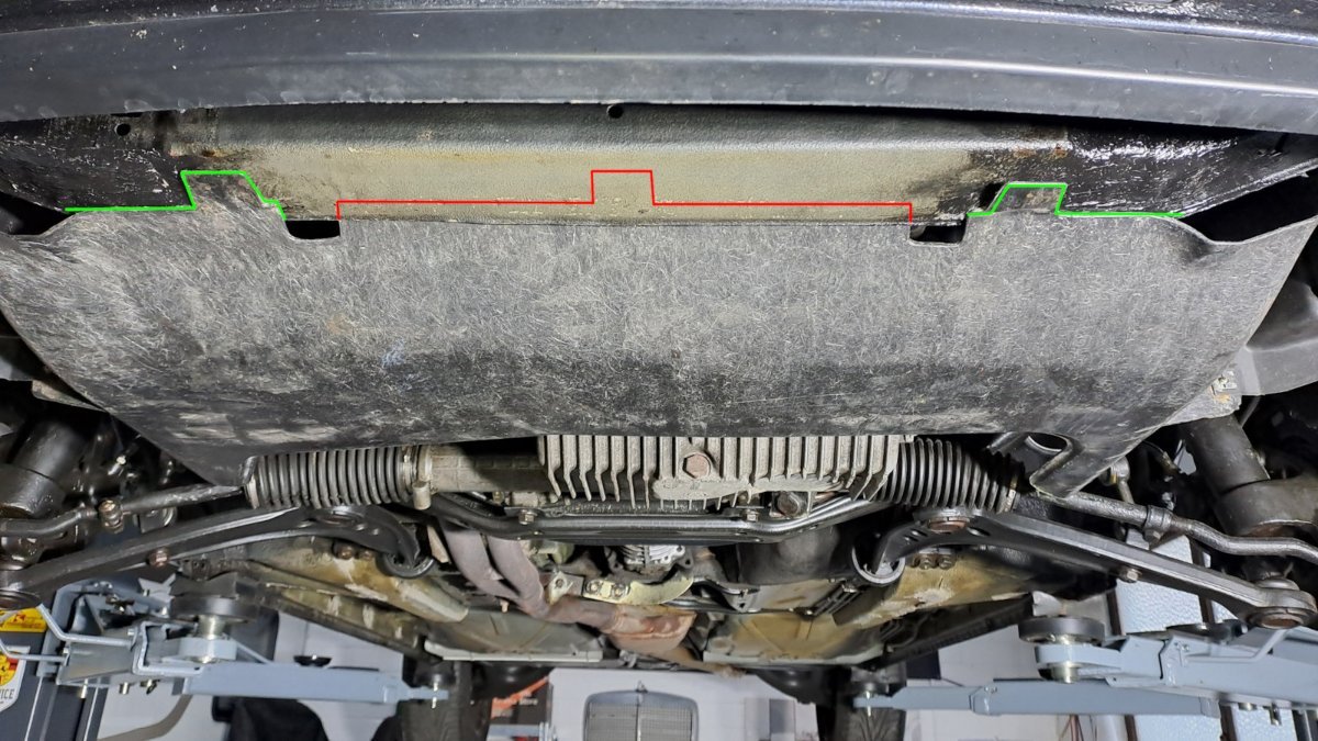

emmac Geschrieben: vor 8 Stunden #26 Meldung Teilen Geschrieben: vor 8 Stunden die leicht nach unten gewölbte Form der Verkleidung ist wie eine Tragfläche und erhöht die Strömungsgeschwindigkeit, bedeutet die erzeugt in dem Fall AbtriebskraftBernoulli Zitieren Link zu diesem Kommentar https://e30-talk.com/topic/212010-frust-bei-unterer-motorverkleidung/page/2/#findComment-1864687 Auf anderen Seiten teilen Weitere Optionen zum teilen...
REXX Geschrieben: vor 8 Stunden #27 Meldung Teilen Geschrieben: vor 8 Stunden langsam wird es:) wegen Hochwasser. der Motor war auch unter Wasser? wurde der zerlegt? Weil HochwasserWasser massiv verschmutzt ist.....Quarzsand, usw.... Zitieren Link zu diesem Kommentar https://e30-talk.com/topic/212010-frust-bei-unterer-motorverkleidung/page/2/#findComment-1864688 Auf anderen Seiten teilen Weitere Optionen zum teilen...
vokuhila Geschrieben: vor 7 Stunden #28 Meldung Teilen Geschrieben: vor 7 Stunden (bearbeitet) ich hätte, nachdem der nach hinten gebogene Querträger erkannt wurde, bevorzugt diese Ursache erstmal beseitigt also mit dem großen Hammer den Dünnblech Querträger in die richtige Position nach vorne gedroschen aber warum einfach wenn man es auch kompliziert machen kann ? manchmal verstehe ich es nicht Bearbeitet: vor 7 Stunden von vokuhila Zitieren Link zu diesem Kommentar https://e30-talk.com/topic/212010-frust-bei-unterer-motorverkleidung/page/2/#findComment-1864694 Auf anderen Seiten teilen Weitere Optionen zum teilen...
RoGer08 Geschrieben: vor 3 Stunden Autor #29 Meldung Teilen Geschrieben: vor 3 Stunden (bearbeitet) Das sehe ich anders: Mit dem "großem Hammer" auf Dünnblech dreschen ist nicht mein Fall. Wer sollte an dieser Stelle jemals nachmessen? Die Funktion ist erfüllt: Die Abdeckung bewegt sich keinen Millimeter (siehe Bild). @REXX Klar, der Motor war offen. Lichtmaschine, Batterie und einige Kleinteile sind neu... ach so: Steuergerät ist auch neu. Bearbeitet: vor 3 Stunden von RoGer08 Zitieren Link zu diesem Kommentar https://e30-talk.com/topic/212010-frust-bei-unterer-motorverkleidung/page/2/#findComment-1864716 Auf anderen Seiten teilen Weitere Optionen zum teilen...
