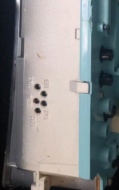

Archimoe Geschrieben: 28. Februar #1 Meldung Teilen Geschrieben: 28. Februar Hallo Zusammen Bei meinem 318i Touring 1994 habe ich die Hintergrundbeleuchtung des KI gewechselt und alles wieder richtig angesteckt, auch beim grünen Stecker. Nach dem ersten Mal fahren ist der Geschwindigkeitszeiger bei 80 hängen geblieben. Wenn ich über 80 fahre, dann zeigt er die Geschwindigkeit richtig an bspw. 120. Wenn ich langsamer werde, bleibt er bei etwa 100 stecken. Wenn ich ans KI klopfe, fällt er auf 80 runter, aber niemals tiefer. Wenn er steht, zeigt er 80 an. Bevor ich sinnlos Ersatzteilen beschaffe - hat jemand eine Ahnung woran es liegen könnte? Weiss jemand zudem was diese "Knöpfe" unten am KI sind? Danke und schöne Grüsse Zitieren Link zu diesem Kommentar https://e30-talk.com/topic/211959-kombiinstrument-zeiger-tacho-funktioniert-nur-%C3%BCber-80-kmh/ Auf anderen Seiten teilen Weitere Optionen zum teilen...

Jupp2 Geschrieben: 2. März #7 Meldung Teilen Geschrieben: 2. März (bearbeitet) am vor 9 Stunden schrieb vokuhila: den linken musst Du drücken den rechten musst Du drücken und im gedrückten Zustand drehen dann siehst Du schon was passiert Er meint die "Knöpfe" unten am Tacho, welche man nur sieht, wenn der Tacho ausgebaut ist (oben hat er ein Foto) und nicht die vorne für die Uhr / Tageskilometer. Ich habe ehrlich gesagt keine Ahnung wofür die sind. Könnte mir vorstellen, dass das "Kontroll Anschlüsse" sind, um einzelne Signale zu testen?! Bearbeitet: 2. März von Jupp2 Zitieren Link zu diesem Kommentar https://e30-talk.com/topic/211959-kombiinstrument-zeiger-tacho-funktioniert-nur-%C3%BCber-80-kmh/#findComment-1863102 Auf anderen Seiten teilen Weitere Optionen zum teilen...
vokuhila Geschrieben: 2. März #8 Meldung Teilen Geschrieben: 2. März unten am Kombiinstrument sind keine Knöpfe zum Drücken und auch nicht zum Drehen bestenfalls findet man Öffnungen um an elektrische Messpunkte der Platine zu kommen, das sind aber keine "Knöpfe" Zitieren Link zu diesem Kommentar https://e30-talk.com/topic/211959-kombiinstrument-zeiger-tacho-funktioniert-nur-%C3%BCber-80-kmh/#findComment-1863108 Auf anderen Seiten teilen Weitere Optionen zum teilen...
