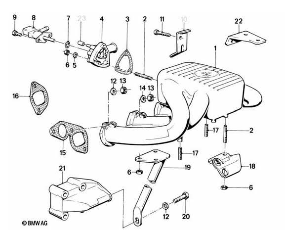

dennis.k Geschrieben: 26. Februar #3 Meldung Teilen Geschrieben: 26. Februar Bei den L-Jetronic M10 kann man den Leerlauf an der Nummer 4 (11611709161) einstellen, hinten ist eine Schraube drin. Wenn da aber niemand dran rumgespielt hat, sollte das eigentlich nicht nötig sein. Ansonsten kann der Zündzeitpunkt falsch sein und die Drehzahl dadurch zu hoch sein. Zitieren Link zu diesem Kommentar https://e30-talk.com/topic/211956-leerlauf-zu-hoch-falschluft/#findComment-1862930 Auf anderen Seiten teilen Weitere Optionen zum teilen...
