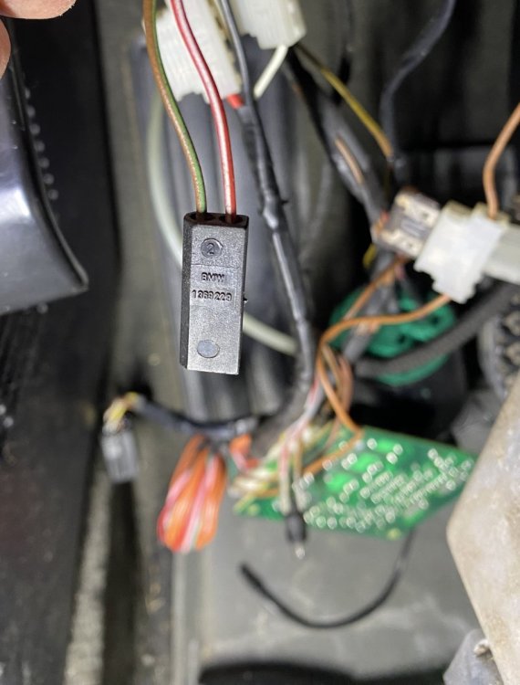

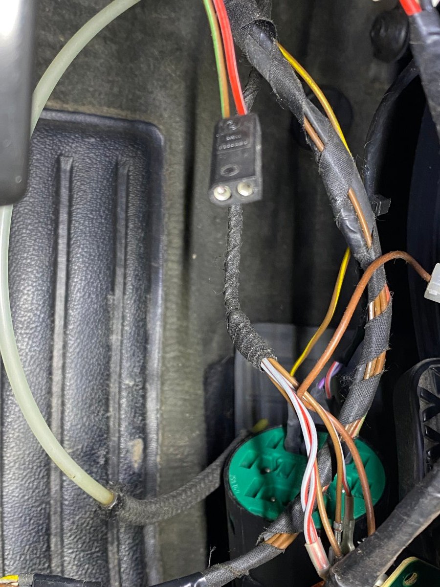

325i VFL Geschrieben: 20. Februar #1 Meldung Teilen Geschrieben: 20. Februar (bearbeitet) Meine Inca Pro ärgert mich gerade. Bei der Fehlersuche im Fahrerfußraum habe ich einen kleinen zweipoligen Stecker mit Kabel Rot-Weiß und Braun-Grün unterhalb der Lenksäule gefunden. Der Stecker mit den Kabeln hat zwar mit der Inca Pro nichts zu tun, aber für was ist das im E30 vorgesehen. Auto ist eine 2,5er Limo aus 3/87 VFL mit Schaltgetriebe Jürgen Bearbeitet: 21. Februar von 325i VFL Fehler im Text Zitieren Link zu diesem Kommentar https://e30-talk.com/topic/211948-stecker-unter-lenks%C3%A4ule/ Auf anderen Seiten teilen Weitere Optionen zum teilen...

325i VFL Geschrieben: 21. Februar Autor #7 Meldung Teilen Geschrieben: 21. Februar Was ich bis jetzt gefunden habe, Sicherung F27 "Türleitung" Kabel Rot-Weiß am Stecker unter Lenksäule auch Spannung wenn Zündschlüssel abgezogen. Laut Plan ist F27 direkt am Batterie Plus abgezweigt. Rot-Weiß geht nach Plan von Sicherung 27 zu Steckkontakt X15 (Hauptkabelbaum-Türleitung 4 polig) und zu X2 (SA Stecker 26 polig) ab hier endet der BMW AG Schaltplan leider. Einen 2 poligen Stecker finde ich da nicht. Die Braun-Grüne Aderfarbe findet sich allerdings im "Jetzt helfe ich mir selbst Buch" bei den Türheizung Steuergeräten. In den BMW AG Plänen finde ich keine Stromlaufpläne für Türschlossheizung Steuergerät und auch keine ZV. Der zweipolige Stecker in meinem Fahrzeug bleit daher weiterhin ein Rätzel. Zitieren Link zu diesem Kommentar https://e30-talk.com/topic/211948-stecker-unter-lenks%C3%A4ule/#findComment-1862622 Auf anderen Seiten teilen Weitere Optionen zum teilen...
vokuhila Geschrieben: 21. Februar #8 Meldung Teilen Geschrieben: 21. Februar am vor 2 Stunden schrieb 325i VFL: Der zweipolige Stecker in meinem Fahrzeug bleit daher weiterhin ein Rätzel. wie wäre damit ? Zitieren Link zu diesem Kommentar https://e30-talk.com/topic/211948-stecker-unter-lenks%C3%A4ule/#findComment-1862628 Auf anderen Seiten teilen Weitere Optionen zum teilen...
325i VFL Geschrieben: 21. Februar Autor #9 Meldung Teilen Geschrieben: 21. Februar Perfekt, das ist er. Habe gerade eben die Kabel im Auto verfolgt und bin zu selben Ergebnis in der Hardware gekommen. Danke für Suchen, damit ist der Stecker auf jeden Fall eindeutig zugeordnet. Ich gebe auch zu, dass ich die englischen Pläne nicht mag. Zitieren Link zu diesem Kommentar https://e30-talk.com/topic/211948-stecker-unter-lenks%C3%A4ule/#findComment-1862630 Auf anderen Seiten teilen Weitere Optionen zum teilen...
