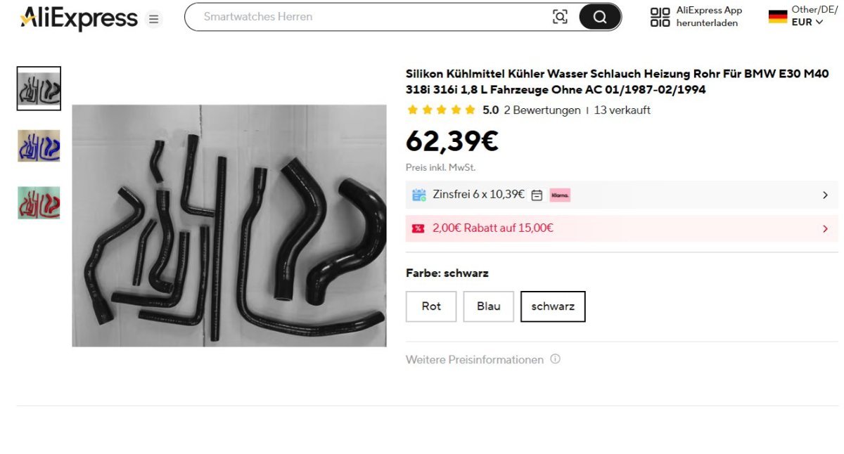

Janosch Geschrieben: 2. Februar #3 Meldung Teilen Geschrieben: 2. Februar Beim Ali aus Silikon: Zitieren Das Leben ist wie ein Spiel: Mal verliert man und mal gewinnen die Anderen! Link zu diesem Kommentar https://e30-talk.com/topic/211910-m40-k%C3%BChlerschl%C3%A4uche-kraftstoffschl%C3%A4uche-ansaugspinne-alternativen/#findComment-1861427 Auf anderen Seiten teilen Weitere Optionen zum teilen...
Limofreak Geschrieben: 2. Februar #4 Meldung Teilen Geschrieben: 2. Februar Hat die Ali-Silikon schon jemand verbaut und kann was zur Haltbarkeit sagen? Hab die neulich auch für M20 gesehen und war hin und hergerissen. Habe bisher aber nichts bestellt Zitieren SUCHE - AC Schnitzer Alu-Schaltknauf Danke an den Talk - AC Schnitzer Außenspiegel - AC Schnitzer Seitenschweller - AC Schnitzer Heckemblem S3 original - AC Schnitzer Seitendekor (oder die genauen Maße zur Nachfertigung) Danke an den Talk - Doorboards (Jehnert / MB Quart oder guten Nachbau) Link zu diesem Kommentar https://e30-talk.com/topic/211910-m40-k%C3%BChlerschl%C3%A4uche-kraftstoffschl%C3%A4uche-ansaugspinne-alternativen/#findComment-1861428 Auf anderen Seiten teilen Weitere Optionen zum teilen...
Janosch Geschrieben: 2. Februar #5 Meldung Teilen Geschrieben: 2. Februar am vor 14 Minuten schrieb Limofreak: Hat die Ali-Silikon schon jemand verbaut und kann was zur Haltbarkeit sagen? Hab die neulich auch für M20 gesehen und war hin und hergerissen. Ich habe die schwarze Variante seit der Motorevision drin. Dürfte so 7-8 Jahre her sein. Sind seit dem komplett unauffällig. Zitieren Das Leben ist wie ein Spiel: Mal verliert man und mal gewinnen die Anderen! Link zu diesem Kommentar https://e30-talk.com/topic/211910-m40-k%C3%BChlerschl%C3%A4uche-kraftstoffschl%C3%A4uche-ansaugspinne-alternativen/#findComment-1861431 Auf anderen Seiten teilen Weitere Optionen zum teilen...

318is-fahrer Geschrieben: 4. Februar Autor #8 Meldung Teilen Geschrieben: 4. Februar (bearbeitet) Vielen Dank, das ist ein super Tipp, die bestelle ich und probier sie aus. Schlimmer als alte, brüchige Schläuche können die nicht sein. EDIT: Mangels günstiger Ersatzteile für die schwindligen M40 kann ich das Set auch empfehlen. Bis auf zwei Schläuche, die ich noch zuschneiden musste, haben sie gut gepasst. Man sollte jedoch mit einkalkulieren, dass man evtl. neue Schlauchschellen braucht, da die Außendurchmesser teilweise gut größer sind, als die originalen Schläuche. Bearbeitet: vor 22 Stunden von 318is-fahrer Zitieren E30 335i / E30 318i Touring / E36 318i / R65 '81 / Vicky Standard Suche um München: Touring Heckklappe (rostfrei) Link zu diesem Kommentar https://e30-talk.com/topic/211910-m40-k%C3%BChlerschl%C3%A4uche-kraftstoffschl%C3%A4uche-ansaugspinne-alternativen/#findComment-1861547 Auf anderen Seiten teilen Weitere Optionen zum teilen...
