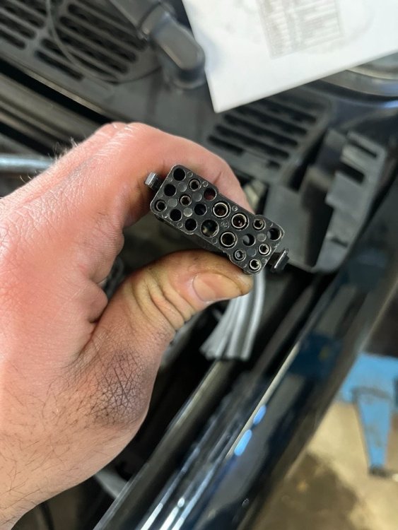

cabriolet Geschrieben: 31. Januar #15 Meldung Teilen Geschrieben: 31. Januar am vor 15 Minuten schrieb Keil: Mein Fahrzeug hat kein ABS und würde natürlich dann den NFL Stecker dann wieder neu Einpinen und mit meinem Verbinden. Habe es erstmal getrennt, um es alles zu versuschen. Oder meinen alten Eckigen eventuell. Oder hast du einen besseren Plan? An dem Punkt wie den jetziger Zustand ist, würde ich den eckigen Stecker nehmen. Den müsstest du von deinem eta-Kabelbaum ja noch haben. Am saubersten wäre, dafür neue Pins zu besorgen. Alternativ den eckigen Stecker mit ausreichend langen Kabeln vom MKB abschneiden und mit hochwertigen Kabelverbindern mit dem neuen Kabelbaum verbinden. ABS-Kabel braucht dann bei dir nicht angeschlossen werden, damit entfällt auch mögliche Fehler- und Brandgefahr, und um die Drehzahlmesser-Anbindung müsste man sich dann später gesondert kümmern, da du die Anbindung über den Motorstecker dann ja auch nicht hast. Da hat aber jeder seine eigene Herangehensweise, viele hätten wohl fahrzeugseitig auf den runden Stecker umgerüstet. Oder einen Adapterkabelbaum gebaut. Da du aber den runden Stecker vom MKB schon abgeschnitten hast, finde ich es am einfachsten, ihn durch den eckigen zu ersetzen und fahrzeugseitig alles bestehen zu lassen. Das solltest du aber so machen wie du dich am wohlsten fühlst. Zitieren Link zu diesem Kommentar https://e30-talk.com/topic/211907-e30-327e-auf-325i-umgebaut/#findComment-1861302 Auf anderen Seiten teilen Weitere Optionen zum teilen...
Keil Geschrieben: 31. Januar Autor #16 Meldung Teilen Geschrieben: 31. Januar am vor 16 Minuten schrieb cabriolet: An dem Punkt wie den jetziger Zustand ist, würde ich den eckigen Stecker nehmen. Den müsstest du von deinem eta-Kabelbaum ja noch haben. Am saubersten wäre, dafür neue Pins zu besorgen. Alternativ den eckigen Stecker mit ausreichend langen Kabeln vom MKB abschneiden und mit hochwertigen Kabelverbindern mit dem neuen Kabelbaum verbinden. ABS-Kabel braucht dann bei dir nicht angeschlossen werden, damit entfällt auch mögliche Fehler- und Brandgefahr, und um die Drehzahlmesser-Anbindung müsste man sich dann später gesondert kümmern, da du die Anbindung über den Motorstecker dann ja auch nicht hast. Da hat aber jeder seine eigene Herangehensweise, viele hätten wohl fahrzeugseitig auf den runden Stecker umgerüstet. Oder einen Adapterkabelbaum gebaut. Da du aber den runden Stecker vom MKB schon abgeschnitten hast, finde ich es am einfachsten, ihn durch den eckigen zu ersetzen und fahrzeugseitig alles bestehen zu lassen. Das solltest du aber so machen wie du dich am wohlsten fühlst. Jaa das stimmt schon werde es am Ende denke auch so machen. Drehzahl und Verbrauchanzeige würde ich am Stecker am Motorsteuergerät trennen und direkt an den dreipoligen Stecker legen. Nur habe ich an Platz 32 am Stecker am Motorsteuergerät keine Belegung ... Zitieren Link zu diesem Kommentar https://e30-talk.com/topic/211907-e30-327e-auf-325i-umgebaut/#findComment-1861305 Auf anderen Seiten teilen Weitere Optionen zum teilen...

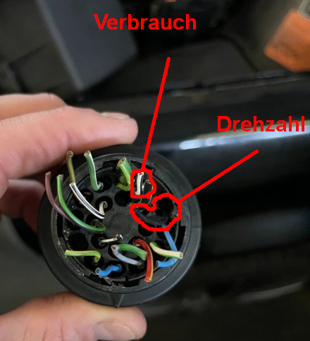

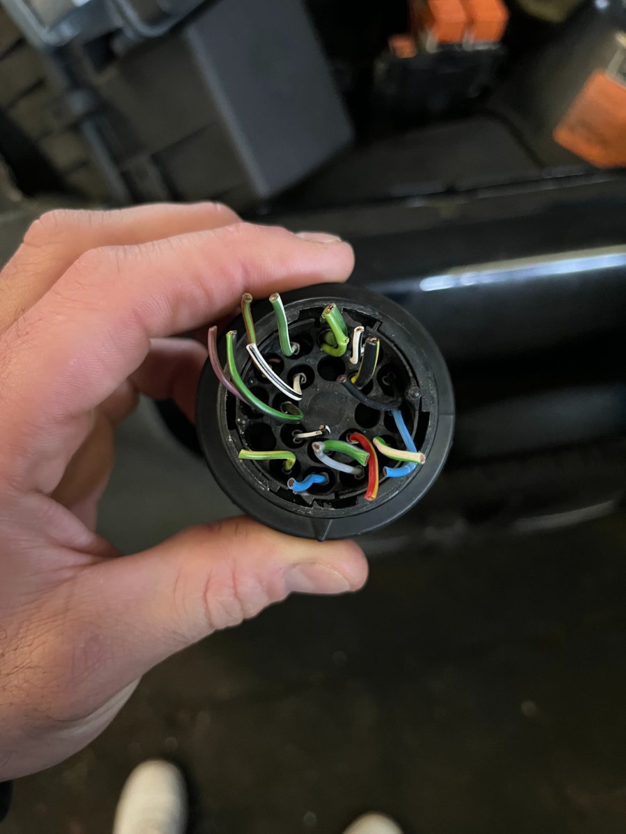

cabriolet Geschrieben: 31. Januar #17 Meldung Teilen Geschrieben: 31. Januar am vor 7 Minuten schrieb Keil: Nur habe ich an Platz 32 am Stecker am Motorsteuergerät keine Belegung ... An deinem abgeschnittenen Stecker sehe ich das Kabel aber (Pin 8, weiss/schwarzes Kabel), ebenso sehe ich das für den Verbrauch (Pin 9, schwarzes Kabel). Das muss also auf´s Steuergerät verkabelt sein, wenn es nicht abgefault ist. Zitieren Link zu diesem Kommentar https://e30-talk.com/topic/211907-e30-327e-auf-325i-umgebaut/#findComment-1861306 Auf anderen Seiten teilen Weitere Optionen zum teilen...
Keil Geschrieben: 31. Januar Autor #18 Meldung Teilen Geschrieben: 31. Januar am vor 2 Minuten schrieb cabriolet: An deinem abgeschnittenen Stecker sehe ich das Kabel aber (Pin 8, weiss/schwarzes Kabel), ebenso sehe ich das für den Verbrauch (Pin 9, schwarzes Kabel). Das muss also auf´s Steuergerät verkabelt sein, wenn es nicht abgefault ist. Jaa da ist es nur auf Pin 32 nicht aber werde es nun alles durchmessen. Zitieren Link zu diesem Kommentar https://e30-talk.com/topic/211907-e30-327e-auf-325i-umgebaut/#findComment-1861307 Auf anderen Seiten teilen Weitere Optionen zum teilen...
cabriolet Geschrieben: 31. Januar #19 Meldung Teilen Geschrieben: 31. Januar am vor 1 Minute schrieb Keil: Jaa da ist es nur auf Pin 32 nicht Muss es aber. Es geht vom Motorstecker direkt zum Steuergerätestecker. Kannst da ja mal nach einen weiss/schwarzen Kabel suchen, wärst nicht der erste. der sich bei den Pins verzählt (z.B. von der falschen Seite anfängt zu zählen). Mir auch schon passiert . Andererseit aber auch erstmal nicht sooo wichtig, bevor der Motor nicht läuft. Zitieren Link zu diesem Kommentar https://e30-talk.com/topic/211907-e30-327e-auf-325i-umgebaut/#findComment-1861308 Auf anderen Seiten teilen Weitere Optionen zum teilen...
Keil Geschrieben: 31. Januar Autor #20 Meldung Teilen Geschrieben: 31. Januar am vor 17 Minuten schrieb cabriolet: Muss es aber. Es geht vom Motorstecker direkt zum Steuergerätestecker. Kannst da ja mal nach einen weiss/schwarzen Kabel suchen, wärst nicht der erste. der sich bei den Pins verzählt (z.B. von der falschen Seite anfängt zu zählen). Mir auch schon passiert . Andererseit aber auch erstmal nicht sooo wichtig, bevor der Motor nicht läuft. Pin 16 habe ich auch ein weis/schwarzes Kabel ist das der Ölniveau statisch? Das stimmt wohl der soll zuerst mal laufen :P Zitieren Link zu diesem Kommentar https://e30-talk.com/topic/211907-e30-327e-auf-325i-umgebaut/#findComment-1861309 Auf anderen Seiten teilen Weitere Optionen zum teilen...
cabriolet Geschrieben: 31. Januar #21 Meldung Teilen Geschrieben: 31. Januar (bearbeitet) Pin 16 sollte braun/weiss sein und ist eine Steuerleitung für die Einspritzventile. edit: Ölniveau geht doch garnicht ans Steuergerät. Bist du dir sicher, dass du mit den passenden Listen und Bildern arbeitest und nichts durcheinander gebracht hast? Nochmal edit: Wenn du Pin 16 am Motorstecker meinst (und nicht am Steuergeräte-Stecker), das ist weiss/schwarz und geht zur Diagnosedose (Airbag) Falls ich morgen die Zeit dazu finde, versuche ich mal alle abgeschnittenen Kabel auf deinem Bild zuzuordnen. Bearbeitet: 31. Januar von cabriolet Zitieren Link zu diesem Kommentar https://e30-talk.com/topic/211907-e30-327e-auf-325i-umgebaut/#findComment-1861313 Auf anderen Seiten teilen Weitere Optionen zum teilen...

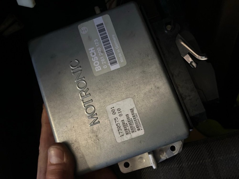

cabriolet Geschrieben: 31. Januar #22 Meldung Teilen Geschrieben: 31. Januar Mir ist gerade beim Betrachten der abgeschnittenen Kabel im Hintergrund noch etwas aufgefallen: Das Bild ist in dem Bereich zwar unscharf und deshalb bin ich mir nicht sicher, aber fehlt da das Motronic-Relais? Würde natürlich den fehlenden Funken und Sprit erklären. Zitieren Link zu diesem Kommentar https://e30-talk.com/topic/211907-e30-327e-auf-325i-umgebaut/#findComment-1861316 Auf anderen Seiten teilen Weitere Optionen zum teilen...
Keil Geschrieben: 1. Februar Autor #23 Meldung Teilen Geschrieben: 1. Februar am vor 11 Stunden schrieb cabriolet: Mir ist gerade beim Betrachten der abgeschnittenen Kabel im Hintergrund noch etwas aufgefallen: Das Bild ist in dem Bereich zwar unscharf und deshalb bin ich mir nicht sicher, aber fehlt da das Motronic-Relais? Würde natürlich den fehlenden Funken und Sprit erklären. Moin, nein ich meine Pin 16 am Motorstecker nicht am Steuergerätstecker. Das wäre echt super vielleicht habe so viele verschiedene Schaltpläne und Ausschnitte wo es überall etwas anders ist... Gehe jetzt gleich Messen dann gebe ich Bescheid und doch doch das Relais steckt nur ohne Deckel, da ich es gebrückt habe :P Da siehst du die Spule nur deswegen ohne die weiße Kappe :P Zitieren Link zu diesem Kommentar https://e30-talk.com/topic/211907-e30-327e-auf-325i-umgebaut/#findComment-1861325 Auf anderen Seiten teilen Weitere Optionen zum teilen...
