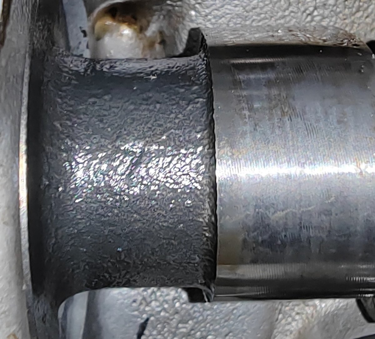

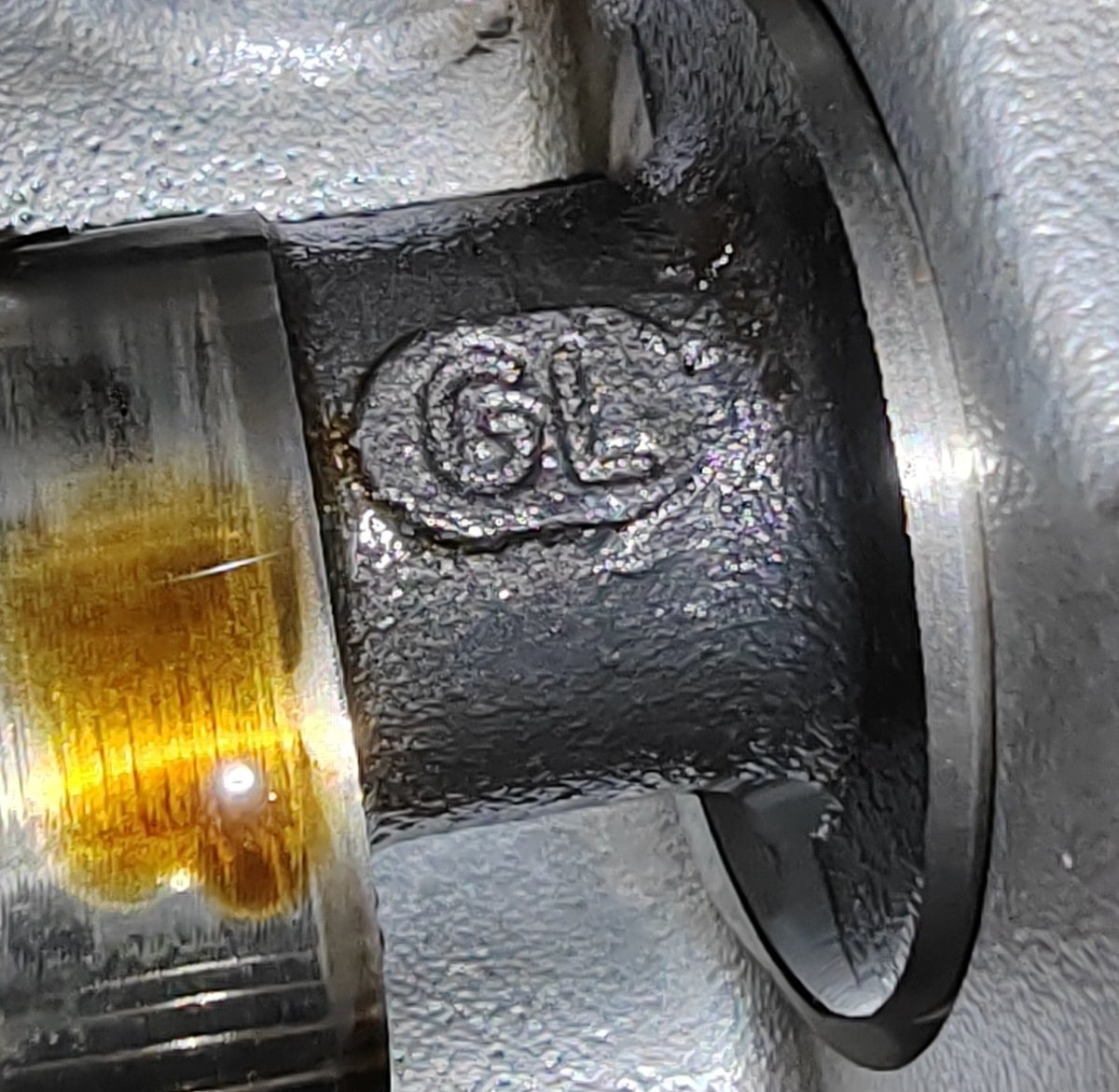

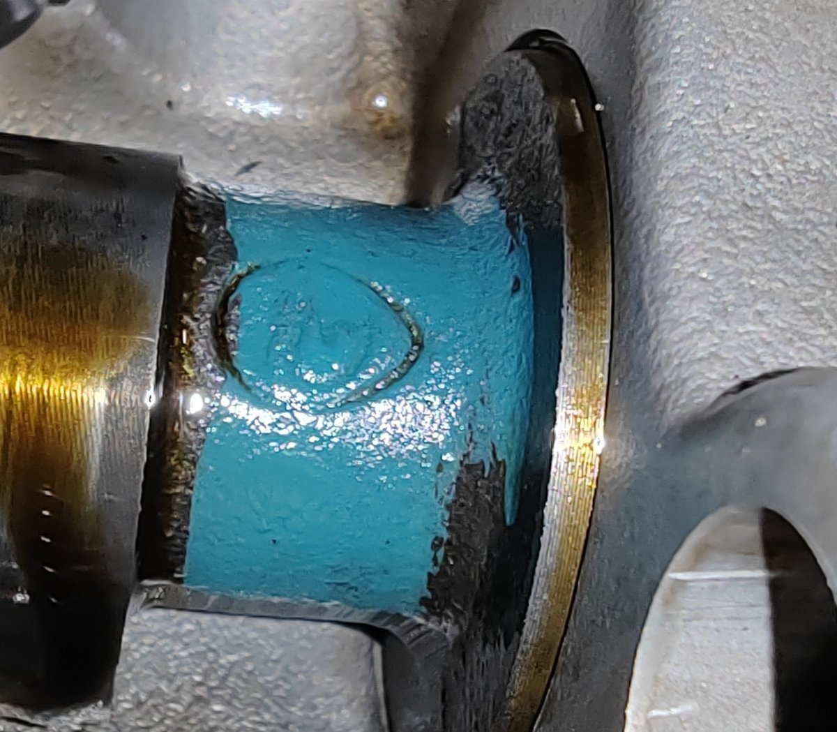

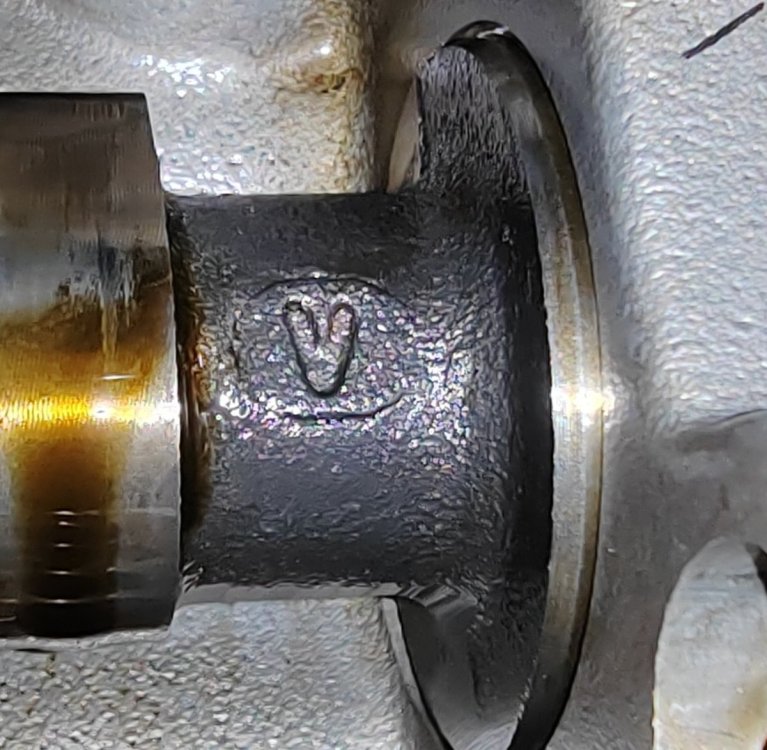

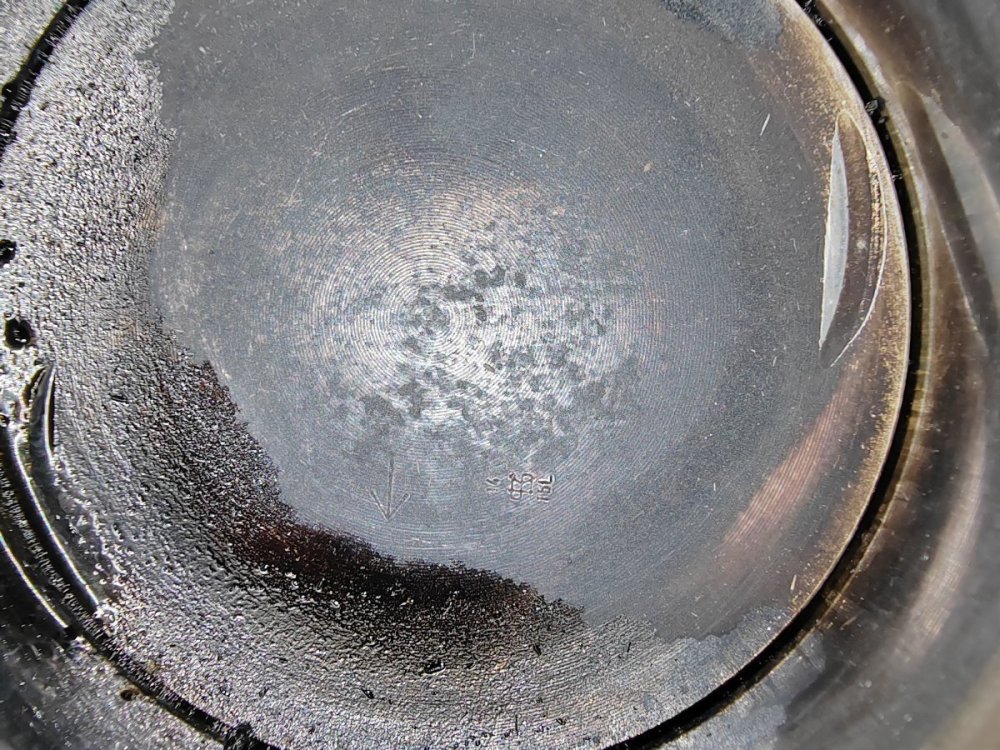

dweiser Geschrieben: 29. Januar #1 Meldung Teilen Geschrieben: 29. Januar Hallo Zusammen, der Titel sagt es bereits. Ich habe einen alten M20 demontiert. Angeblich mit Dbilas Nockenwelle. Es soll ein M20B23 sein. Aus dem Block ist der Kennbuchstabe entfernt worden. Kopf ist ein 731 (passt). Als ich mir jedoch die Kolben und die Nockenwelle betrachtet habe kamen mir Fragezeichen. Ich hänge mal die Bilder an. Meiner Meinung nach ist das eine Seriennockenwelle. Welche genau kann ich nicht sagen. Die Kolben kenne ich so gar nicht. Weder 320 noch 323 hatten komplett plane Kolbenböden. Ventiltaschen sind, wenn auch sehr zart, vorhanden. Evtl. kann mir jemand antwort geben. Ich würde mich sehr freuen. Zitieren Link zu diesem Kommentar https://e30-talk.com/topic/211906-bestimmung-kolben-und-nockenwelle/ Auf anderen Seiten teilen Weitere Optionen zum teilen...
esgey Geschrieben: 29. Januar #2 Meldung Teilen Geschrieben: 29. Januar https://www.e30.de/forum/index.php?mode=thread&id=24381 Nocke ist schonmal nicht Serie... https://www.kleinanzeigen.de/s-anzeige/bmw-kolben-e21-e30-m20b23-323i/3235888029-223-4564 Kolben wohl diese... 2min Google Zitieren Aktuell suche ich: Lenkstockhebel aus Airbagfahrzeug mit BC2 oder Intensivreinigung Link zu diesem Kommentar https://e30-talk.com/topic/211906-bestimmung-kolben-und-nockenwelle/#findComment-1861215 Auf anderen Seiten teilen Weitere Optionen zum teilen...
JET Geschrieben: 30. Januar #3 Meldung Teilen Geschrieben: 30. Januar (bearbeitet) Hallo, an dem Motor scheint schon mal was verändert worden zu sein. zu den Kolben: Das sind keine serienmäßigen Kolben aus einem M20B23. Die müssten sonst eine leichte Erhöhung am Kolbenboden haben (Verdichtung 9,8:1) Die sind aller höchst wahrscheinlich aus einen 323i E21 (Verdichtung: 9,5:1) Aber aufgepasst. Die "Ventiltasche" auf der Auslassseite ist da eigentlich nicht vorhanden. Das sieht so aus als ob die Ventile schon mal auf den Kolben aufgesetzt haben (Zahnriemenriss). Zur Nocke: Hier müsste man mal den Nockenhub mit einer Schieblehre messen. Dann könnte man mehr dazu sagen. Grüße aus dem Oberbergischen Bearbeitet: 30. Januar von JET Zitieren Link zu diesem Kommentar https://e30-talk.com/topic/211906-bestimmung-kolben-und-nockenwelle/#findComment-1861221 Auf anderen Seiten teilen Weitere Optionen zum teilen...

Sepp 0815 Geschrieben: 31. Januar #6 Meldung Teilen Geschrieben: 31. Januar Die Kolben sollten aus einen frühen b23 sein.(e21) Die hatten keinen erhöhten Dom. Verdichtung wie schon oben geschrieben 9,5:1. Auf der Nw müsste,ich denke vorderseitig,ein Kennbuchstabe zu sehen sein. Beim b23 wäre es ein C. Zitieren Link zu diesem Kommentar https://e30-talk.com/topic/211906-bestimmung-kolben-und-nockenwelle/#findComment-1861272 Auf anderen Seiten teilen Weitere Optionen zum teilen...
