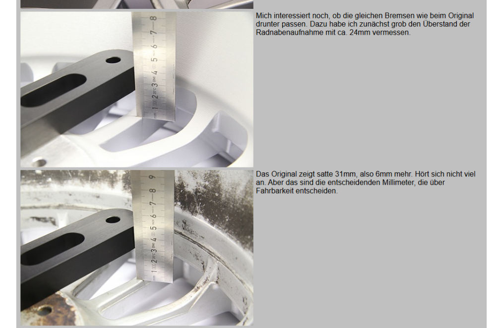

ripeete Geschrieben: 5. Januar #3 Meldung Teilen Geschrieben: 5. Januar E30 SEITE Ich weiß allerdings nicht, welches "rohling" hier gemessen wurde, es gab nämlich mehrere in der maxlpina-16-geschihte. Zitieren Link zu diesem Kommentar https://e30-talk.com/topic/211852-maxilite-alpina-style-7x16/#findComment-1859720 Auf anderen Seiten teilen Weitere Optionen zum teilen...
Mahathma Geschrieben: 5. Januar #4 Meldung Teilen Geschrieben: 5. Januar Fahre die Maxlpinas in 7x16 rundum. Also nicht mit Mischbereifung. Fände ich beim brontalen M40 auch dann viel zu viel Was ich zu den Maxlpinas noch anmerken möchte: Es gibt offensichtlich verschiedenen Ausführungen! Aufgefallen war das beim Clubtreffen letzten Sommer. Ein Clubkollege hatte auf seinem Auto einen älteren Satz (7" und 8") Maxlpinas. Bei ihm sahen ja schon die 8er und 7er etwas unterschieddlich aus, aber um so erstaunlicher war der Unterschied seiner 7" an der VA zu den 7ner an meinem Auto. Optisch fiel die etwas adere Speichenform und die Außenkante(n) am Bett auf. Gemessen haben wir es nicht, aber es sah auch so aus, als ob die Speichen nach innen, also zur Bremse hin, auch verschieden ausgeformt sind. Bremsen sind an beiden Autos die Serienbremsen, die problemslos darunter passen. Achso: Er hat einen (ursprünglich) 325i und ich ein Cabrio. M40 ist da mW egal was die Bremse betrifft. Mein Satz Maxlpinas habe ich ziemlich genau vor einem Jahr gekauft. Aber ob Maxilite die noch so macht oder wieder bei einem anderen Chinamann gießen lässt? Messen kann ich gerne. Sind derzeit nicht am Auto montiert, haben aber Reifen aufgezogen (205/50). Ausleihen geht auch. Nur eine Frage der "Logistik". Wohne am Harzrand Nähe Göttingen. Zitieren Zitat Sandmann (http://www.sandmanns-welt.de/): Die Zeit ist zu knapp für langweilige Autos, Abende vor dem Fernseher oder schlechten Wein... Restlicher Fuhrpark: Saab 9-3 SC TTiD Aero + 9-5 SC 2.3t SE + 900 II Cabrio 2.3i; Mazda MX-5 NB; VW T4 TDI Multivan; Benz 200D/8 (Arbeitsvorrat) Link zu diesem Kommentar https://e30-talk.com/topic/211852-maxilite-alpina-style-7x16/#findComment-1859722 Auf anderen Seiten teilen Weitere Optionen zum teilen...
ripeete Geschrieben: 5. Januar #5 Meldung Teilen Geschrieben: 5. Januar am vor 44 Minuten schrieb Mahathma: Es gibt offensichtlich verschiedenen Ausführungen! Ja, definitiv, die ersten "Felgennaben" haben am Bremssattelträger geschliffen. Und vielleicht hat es noch andere Änderungen gegeben, ich habe keinen Durchblick mehr; deshalb habe ich geschrieben, dass ich nicht weiß, welche Version Tino vermessen hat. Zitieren Link zu diesem Kommentar https://e30-talk.com/topic/211852-maxilite-alpina-style-7x16/#findComment-1859725 Auf anderen Seiten teilen Weitere Optionen zum teilen...
Mahathma Geschrieben: 5. Januar #6 Meldung Teilen Geschrieben: 5. Januar Ich komme da auf mindestens drei Versionen: Die erste, mit der zu großen "Nabe", die Probleme mit der (Serien-) Bremse gemacht hat. Die zweite, die mit der Bremse dann gepasst hat. Montiert an der VA des Clubkollegen. Die dritte Version, wie ich sie habe. Optisch etwas anders zur Zweiten. Hier stellt sich mir die Frage, ob man das anhand der Nummern unter dem Deckel (falls montiert) zuordnen kann. Bei meinen Felgen ist die schwarze Farbe zudem recht dick aufgetragen, was die Lesbarkeit erschwert. Zitieren Zitat Sandmann (http://www.sandmanns-welt.de/): Die Zeit ist zu knapp für langweilige Autos, Abende vor dem Fernseher oder schlechten Wein... Restlicher Fuhrpark: Saab 9-3 SC TTiD Aero + 9-5 SC 2.3t SE + 900 II Cabrio 2.3i; Mazda MX-5 NB; VW T4 TDI Multivan; Benz 200D/8 (Arbeitsvorrat) Link zu diesem Kommentar https://e30-talk.com/topic/211852-maxilite-alpina-style-7x16/#findComment-1859727 Auf anderen Seiten teilen Weitere Optionen zum teilen...

Mahathma Geschrieben: 5. Januar #8 Meldung Teilen Geschrieben: 5. Januar Ich schon wieder... Hat mir keine Ruhe gelassen und musste mal zu den Felschen in der Garage um sie mit den Bildern auf E30.de zu vergleichen. Hat ja @ripeete weiter oben verlinkt. Unterschiede: Die Speichen an meinen sind gerade: Unter dem Nabendeckel habe ich nur einen winzigen Unterschied finden können: Wer genau hinsieht, findet hier bei ET eine etwas schief eingeschlagene 28. Auf den Bildern von Tino ist da eine ovale Erhöhung zu sehen. Ansonsten sind die Nummern und Aufschriften alle gleich. Und ja, ich meine der Kollege hatte die Speichen an seinen Felgen wie bei Tino. Sicher bin ich mir allerdings nicht. Zitieren Zitat Sandmann (http://www.sandmanns-welt.de/): Die Zeit ist zu knapp für langweilige Autos, Abende vor dem Fernseher oder schlechten Wein... Restlicher Fuhrpark: Saab 9-3 SC TTiD Aero + 9-5 SC 2.3t SE + 900 II Cabrio 2.3i; Mazda MX-5 NB; VW T4 TDI Multivan; Benz 200D/8 (Arbeitsvorrat) Link zu diesem Kommentar https://e30-talk.com/topic/211852-maxilite-alpina-style-7x16/#findComment-1859730 Auf anderen Seiten teilen Weitere Optionen zum teilen...
