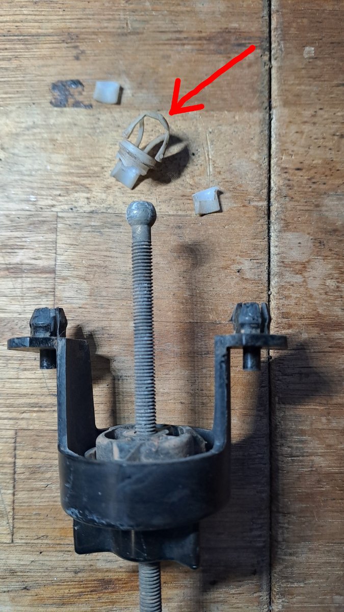

RoGer08 Geschrieben: 4. Dezember 2025 #1 Meldung Teilen Geschrieben: 4. Dezember 2025 Hallo zusammen! Ich bin gerade beim Umbau auf die elektr. Leuchtweitenregulierung. Dabei fielen mir bei "genauerem Hinsehen" bereits einige Kunststoffteile entgegen. Gibt's sowas einzeln aus dem 3-D-Drucker ? Vielen Dank Roland Zitieren Link zu diesem Kommentar https://e30-talk.com/topic/211793-kunststoffteile-f%C3%BCr-scheinwerfereinstellung-zerbr%C3%B6selt/ Auf anderen Seiten teilen Weitere Optionen zum teilen...

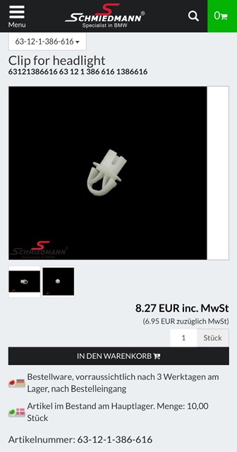

OO--II--OO Geschrieben: 4. Dezember 2025 #2 Meldung Teilen Geschrieben: 4. Dezember 2025 Die schwarzen gibt's reichlich: Scheinwerferclip E30 online kaufen | eBay Die weißen sind schwieriger zu finden, ist evtl. die Nr. 11 (ohne den Zusatz "schwarz"): Einzelteile Ellipsoidscheinwerfer - LEEBMANN24 ...zum Apothekenpreis... Zitieren An alle Gläubigen der heiligen TIS-Bibel (insbesondere deren fundamentalistischen Eiferer): Wahrlich ich sage euch ---> es muß nicht unbedingt teuer und aufwendig sein, einen E30 am Leben zu halten, denn es führen auch noch andere Wege nach Rom (bzw. zu einem genauso gut funktionierendem Auto), daher können meine Beiträge durchaus + auch gewollt auch mal kosten- und zeitsparende Alternativrouten aufzeigen (auch wenn diese dann gern + abwertend oder gar warnend als "Pfusch" betitelt werden). Da hier aber anscheinend trotzdem einige erhöhten Puls wegen meiner Beiträge bekommen (haben), hier noch folgender Hinweis: Zu Risiken + Nebenwirkungen einfach mal Hirn einschalten und mit gesundem Menschenverstand über mein Geschriebenes nachdenken bzw. einfach nicht blind nachmachen. Oder fragen Sie vorher Mechaniker/Mechanikerin(nen) bzw. in der (BMW-) Apotheke Ihres geringsten Mißtrauens. Rust never sleeps ! (Neil Young, 1979) Benzinverbrauch: BMW - 3er - 318i touring E30 - Spritmonitor.de Link zu diesem Kommentar https://e30-talk.com/topic/211793-kunststoffteile-f%C3%BCr-scheinwerfereinstellung-zerbr%C3%B6selt/#findComment-1857730 Auf anderen Seiten teilen Weitere Optionen zum teilen...
Scheineiliger Geschrieben: 4. Dezember 2025 #3 Meldung Teilen Geschrieben: 4. Dezember 2025 (bearbeitet) Am besten alle neu machen, selbst wenn es "teuer" sein sollte.. Bearbeitet: 4. Dezember 2025 von Scheineiliger Zitieren Link zu diesem Kommentar https://e30-talk.com/topic/211793-kunststoffteile-f%C3%BCr-scheinwerfereinstellung-zerbr%C3%B6selt/#findComment-1857731 Auf anderen Seiten teilen Weitere Optionen zum teilen...
RoGer08 Geschrieben: 4. Dezember 2025 Autor #4 Meldung Teilen Geschrieben: 4. Dezember 2025 Super, vielen Dank! Die Explosionszeichnung von Leebmann kenne ich. Ich finde das weiße Teil aber nicht ! Eventuell Nr. 13 ? https://www.leebmann24.com/de/de/component/einzelteile-ellipsoidscheinwerfer-630045 Zitieren Link zu diesem Kommentar https://e30-talk.com/topic/211793-kunststoffteile-f%C3%BCr-scheinwerfereinstellung-zerbr%C3%B6selt/#findComment-1857733 Auf anderen Seiten teilen Weitere Optionen zum teilen...
OO--II--OO Geschrieben: 4. Dezember 2025 #5 Meldung Teilen Geschrieben: 4. Dezember 2025 (bearbeitet) Mußt schon auch lesen, was ich schreib ! (Und wenn du bei "13" guggst ---> Standlichtbirne) (Und am besten auch nur damit hantieren, wenn's schön warm ist, klein bissl Schmiermittel hilft auch ---> das Zeugs zersplittert gern ---> je (k)älter und trockener desto knacks ) Bearbeitet: 4. Dezember 2025 von OO--II--OO Zitieren An alle Gläubigen der heiligen TIS-Bibel (insbesondere deren fundamentalistischen Eiferer): Wahrlich ich sage euch ---> es muß nicht unbedingt teuer und aufwendig sein, einen E30 am Leben zu halten, denn es führen auch noch andere Wege nach Rom (bzw. zu einem genauso gut funktionierendem Auto), daher können meine Beiträge durchaus + auch gewollt auch mal kosten- und zeitsparende Alternativrouten aufzeigen (auch wenn diese dann gern + abwertend oder gar warnend als "Pfusch" betitelt werden). Da hier aber anscheinend trotzdem einige erhöhten Puls wegen meiner Beiträge bekommen (haben), hier noch folgender Hinweis: Zu Risiken + Nebenwirkungen einfach mal Hirn einschalten und mit gesundem Menschenverstand über mein Geschriebenes nachdenken bzw. einfach nicht blind nachmachen. Oder fragen Sie vorher Mechaniker/Mechanikerin(nen) bzw. in der (BMW-) Apotheke Ihres geringsten Mißtrauens. Rust never sleeps ! (Neil Young, 1979) Benzinverbrauch: BMW - 3er - 318i touring E30 - Spritmonitor.de Link zu diesem Kommentar https://e30-talk.com/topic/211793-kunststoffteile-f%C3%BCr-scheinwerfereinstellung-zerbr%C3%B6selt/#findComment-1857734 Auf anderen Seiten teilen Weitere Optionen zum teilen...
Scheineiliger Geschrieben: 4. Dezember 2025 #6 Meldung Teilen Geschrieben: 4. Dezember 2025 (bearbeitet) Die 11 sind die starren Teile, die sich nicht für die Verstellung eignen. Weiter unten in der Liste : Dieses weiße Teil.. andere Quelle Bearbeitet: 4. Dezember 2025 von Scheineiliger Zitieren Link zu diesem Kommentar https://e30-talk.com/topic/211793-kunststoffteile-f%C3%BCr-scheinwerfereinstellung-zerbr%C3%B6selt/#findComment-1857737 Auf anderen Seiten teilen Weitere Optionen zum teilen...
RoGer08 Geschrieben: 4. Dezember 2025 Autor #7 Meldung Teilen Geschrieben: 4. Dezember 2025 Ja stimmt... Nr. 13 ist Quatsch! Super. Das ist das weiße Teil. Die Gewinde hab ich bereits mit etwas mit Öl bearbeitet. Ich mache auch derzeit alles im warmen Keller, nicht in der Garage... sonst "KNACKS" Vielen Dank euch beiden! Super Service! Zitieren Link zu diesem Kommentar https://e30-talk.com/topic/211793-kunststoffteile-f%C3%BCr-scheinwerfereinstellung-zerbr%C3%B6selt/#findComment-1857744 Auf anderen Seiten teilen Weitere Optionen zum teilen...
OO--II--OO Geschrieben: 4. Dezember 2025 #8 Meldung Teilen Geschrieben: 4. Dezember 2025 (bearbeitet) ---> na dann hatt' ich ja doch recht ! (nur kein so schönes Bild dazu) ---> die Nr. 11 (ohne den Zusatz "schwarz") In der Leebmann'schen Apotheke sogar für 7,93 erhältlich Kauf beim örtlichen Dealer ohne Versandkosten wäre aber wohl geschickter. Bearbeitet: 4. Dezember 2025 von OO--II--OO Zitieren An alle Gläubigen der heiligen TIS-Bibel (insbesondere deren fundamentalistischen Eiferer): Wahrlich ich sage euch ---> es muß nicht unbedingt teuer und aufwendig sein, einen E30 am Leben zu halten, denn es führen auch noch andere Wege nach Rom (bzw. zu einem genauso gut funktionierendem Auto), daher können meine Beiträge durchaus + auch gewollt auch mal kosten- und zeitsparende Alternativrouten aufzeigen (auch wenn diese dann gern + abwertend oder gar warnend als "Pfusch" betitelt werden). Da hier aber anscheinend trotzdem einige erhöhten Puls wegen meiner Beiträge bekommen (haben), hier noch folgender Hinweis: Zu Risiken + Nebenwirkungen einfach mal Hirn einschalten und mit gesundem Menschenverstand über mein Geschriebenes nachdenken bzw. einfach nicht blind nachmachen. Oder fragen Sie vorher Mechaniker/Mechanikerin(nen) bzw. in der (BMW-) Apotheke Ihres geringsten Mißtrauens. Rust never sleeps ! (Neil Young, 1979) Benzinverbrauch: BMW - 3er - 318i touring E30 - Spritmonitor.de Link zu diesem Kommentar https://e30-talk.com/topic/211793-kunststoffteile-f%C3%BCr-scheinwerfereinstellung-zerbr%C3%B6selt/#findComment-1857747 Auf anderen Seiten teilen Weitere Optionen zum teilen...

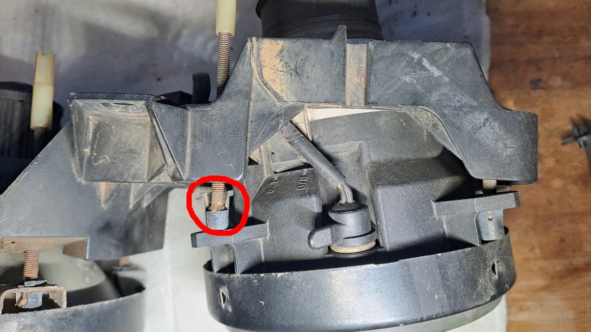

vokuhila Geschrieben: 4. Dezember 2025 #9 Meldung Teilen Geschrieben: 4. Dezember 2025 beim Umbau auf elektrische LWR sind die weissen sehr hinderlich, weil man von vorne nicht an den Kreuzschlitz rankommt um die Grundeinstellung zu machen, so muss man mühsam mit der Zange die Spindel drehen die schwarzen sind nach vorne offen, da kommt man an den Kreuzschlitz ran und kann die Grundeinstellung bequem mit dem Schraubendreher von vorne machen Zitieren Link zu diesem Kommentar https://e30-talk.com/topic/211793-kunststoffteile-f%C3%BCr-scheinwerfereinstellung-zerbr%C3%B6selt/#findComment-1857770 Auf anderen Seiten teilen Weitere Optionen zum teilen...

Scheineiliger Geschrieben: 7. Dezember 2025 #11 Meldung Teilen Geschrieben: 7. Dezember 2025 Bei mir haben die schwarzen, beim verstellen über die LWR die Kugelköpfe der Stellmotoren nicht gehalten. Erst als ich die dann auf die weißen umgebaut habe ging es einwandfrei hoch und runter. Zitieren Link zu diesem Kommentar https://e30-talk.com/topic/211793-kunststoffteile-f%C3%BCr-scheinwerfereinstellung-zerbr%C3%B6selt/#findComment-1857932 Auf anderen Seiten teilen Weitere Optionen zum teilen...
