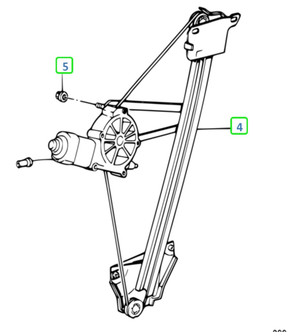

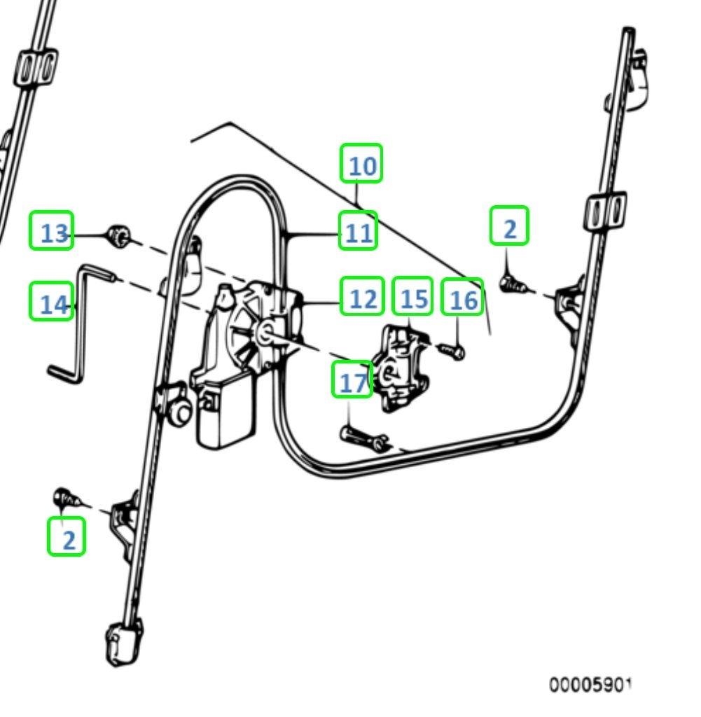

e30-hh Geschrieben: 1. Dezember 2025 Autor #5 Meldung Teilen Geschrieben: 1. Dezember 2025 Ok Allerdings sind die Spindelheber, wenn ich mich jetzt mit der Namensgebung nicht vertue, nur bis VfL verbaut worden und damit wohl nie im Touring. Hier kommt der S'eilzugheber' rein (/ist jetzt bei mir drin) Zitieren Link zu diesem Kommentar https://e30-talk.com/topic/211783-fenster-hinten-g%C3%A4ngig-machen-f%C3%BCr-efh-umbau/#findComment-1857503 Auf anderen Seiten teilen Weitere Optionen zum teilen...
NULLZWOtii Geschrieben: 2. Dezember 2025 #6 Meldung Teilen Geschrieben: 2. Dezember 2025 am vor 18 Stunden schrieb e30-hh: Ok Allerdings sind die Spindelheber, wenn ich mich jetzt mit der Namensgebung nicht vertue, nur bis VfL verbaut worden und damit wohl nie im Touring. Hier kommt der S'eilzugheber' rein (/ist jetzt bei mir drin) Spindel und Seilzug ist das gleiche, die andere Variante ist der Scherenheber. Zitieren Zitat Due to rising energy costs, the light at the end of the tunnel has been turned off. Sorry for inconvenience! Meine Homepage: ** nullzwotii.de ** *** Ein ///M sagt mehr als tausend Worte ...*** Suche: Blechteile malachit, gut erhalten, Großraum KÖLN Link zu diesem Kommentar https://e30-talk.com/topic/211783-fenster-hinten-g%C3%A4ngig-machen-f%C3%BCr-efh-umbau/#findComment-1857596 Auf anderen Seiten teilen Weitere Optionen zum teilen...

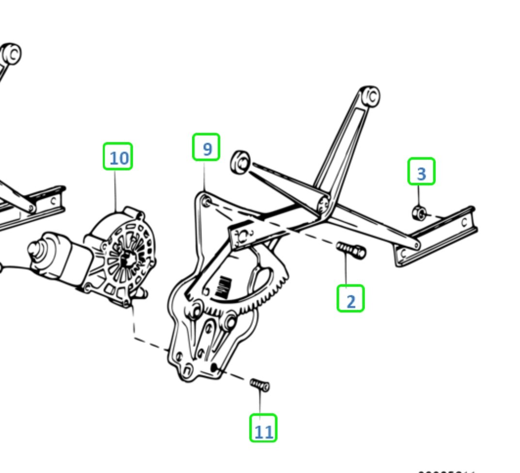

e30-hh Geschrieben: 6. Dezember 2025 Autor #7 Meldung Teilen Geschrieben: 6. Dezember 2025 So, nachher endlich wieder etwas Zeit, um mich den Fensterklemmbacken zu widmen. Noch einmal zum Thema Namensgebung, denn für mich galt bisher folgendes für elektrische Fensterheber: 1) Spindelheber - im Wesentlichen nur VFL und von BMW bis 1988 (?) nur für vorne angeboten 2) - Scherenheber - haben 1) vorne (!) um und bei Wechsel zu NFL abgelöst 3) - Seilzugheber - wurden mit 2) für hinten eingeführt Passt das so nicht? Zitieren Link zu diesem Kommentar https://e30-talk.com/topic/211783-fenster-hinten-g%C3%A4ngig-machen-f%C3%BCr-efh-umbau/#findComment-1857886 Auf anderen Seiten teilen Weitere Optionen zum teilen...

cabriolet Geschrieben: 6. Dezember 2025 #9 Meldung Teilen Geschrieben: 6. Dezember 2025 am vor 37 Minuten schrieb e30-hh: 1) Spindelheber - im Wesentlichen nur VFL und von BMW bis 1988 (?) nur für vorne angeboten 2) - Scherenheber - haben 1) vorne (!) um und bei Wechsel zu NFL abgelöst 3) - Seilzugheber - wurden mit 2) für hinten eingeführt Passt das so nicht? Jein... 1) und 2) ist so richtig. Bei 3) wurde nie was geändert, der Spindelheber/Seilzugheber hinten blieb bis zum Ende der Bauzeit. Das betrifft auch nicht nur die elektrischen Fensterheber, sondern auch die mit Kurbel. Und was die Benennung angeht: @NULLZWOtii hat es oben ja schon gesagt, Spindelheber und Seilzugheber meint das Gleiche, nur dass beim E30 die Seile hinten offensichtlicher zu sehen sind, weil sie in weiten Teilen frei gespannt verlaufen. Gruß Markus Zitieren Link zu diesem Kommentar https://e30-talk.com/topic/211783-fenster-hinten-g%C3%A4ngig-machen-f%C3%BCr-efh-umbau/#findComment-1857891 Auf anderen Seiten teilen Weitere Optionen zum teilen...
