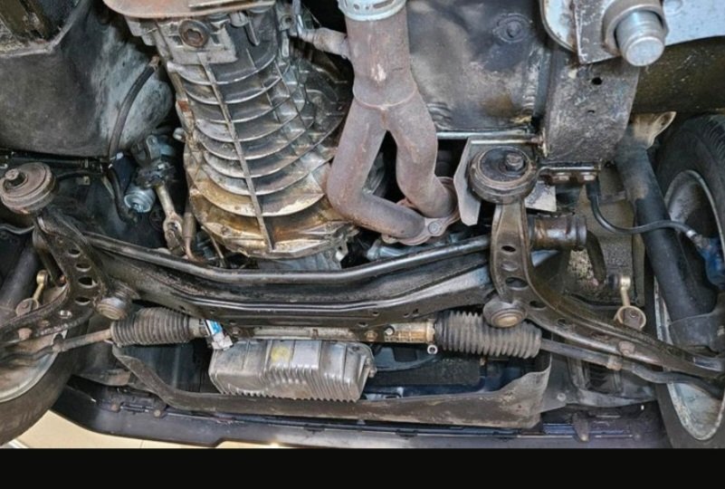

Ja, es gab Unterschiede. Und ja, das passt am NFL und deshalb auch bei dir. Aber ein Unterfahrschutz ist das nicht, ist "nur" eine Plastik-Verkleidung und nennt sich im ETK "Abschirmung Motorraum". Ist vermutlich trotzdem das was du suchst.
Der Unterfahrschutz ("Aggregateunterschutz") wäre die 51 71 1 971 001, besteht aus Metall-Schienen und ist richtig selten und dementsprechend teuer:
