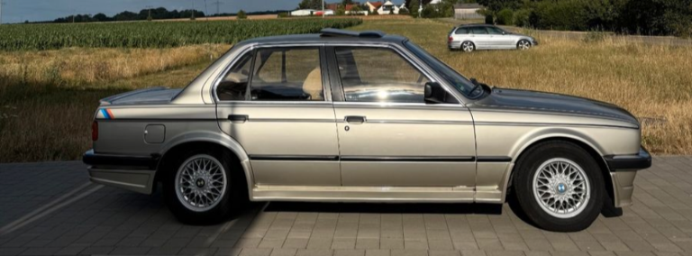

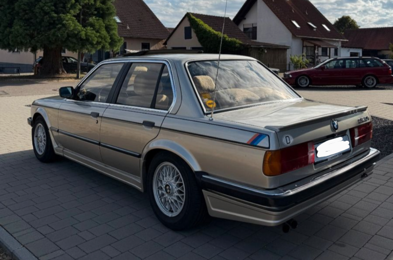

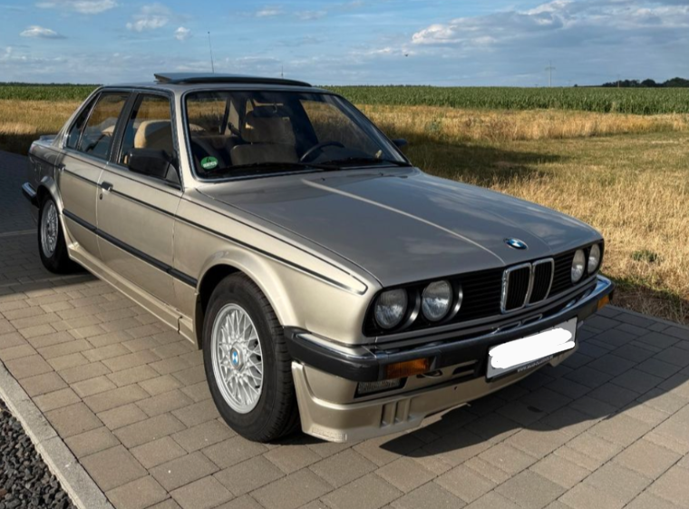

AkiraEve Geschrieben: 30. Oktober 2025 #1 Meldung Teilen Geschrieben: 30. Oktober 2025 Hallo Habe einen e30 im Blick, jedoch finde ich nichts zu den verbauten Verkleidungen. Diese wurden wohl bereits beim Kauf 1984 angebracht, von Bmw selbst. Vllt weiß hier jemand was dazu. Vielen Dank schonmal Zitieren Link zu diesem Kommentar https://e30-talk.com/topic/211683-320i-verkleidungen/ Auf anderen Seiten teilen Weitere Optionen zum teilen...
Limofreak Geschrieben: 30. Oktober 2025 #2 Meldung Teilen Geschrieben: 30. Oktober 2025 Das ist das Aerodynamikpaket was auf dem Markt war, bevor es das M-Technik (1) Paket gab. Die Teile gab es meines Wissens nur als Werkszubehör, dürften also keine Sonderausstattung gewesen sein, die am Band montiert wurde, sondern auf Kundenwunsch beim Händler. Hier ist zu erwähnen, dass es dafür eigentlich andere Heckspoiler gab als der auf deinen Bildern gezeigte. Die Bohrlöcher sind jedoch die gleichen, heißt, du könntest den passenden Aerodynamikspoiler einfach montieren ohne andere Löcher in den Kofferraumdeckel zu bohren. Falls du das Auto kaufen solltest und den originalen Aerodynamikpaket Spoiler möchtest: Ich hätte noch einen nagelneuen in der Halle liegen... Habe nur aktuell weder die Bilder aus dem Katalog noch Bilder von meinem Spoiler griffbereit. Aber du hast das Auto ja auch noch nicht gekauft. Zitieren SUCHE - AC Schnitzer Alu-Schaltknauf Danke an den Talk - AC Schnitzer Außenspiegel - AC Schnitzer Seitenschweller - AC Schnitzer Heckemblem S3 original - AC Schnitzer Seitendekor (oder die genauen Maße zur Nachfertigung) Danke an den Talk - Doorboards (Jehnert / MB Quart oder guten Nachbau) Link zu diesem Kommentar https://e30-talk.com/topic/211683-320i-verkleidungen/#findComment-1855347 Auf anderen Seiten teilen Weitere Optionen zum teilen...

Limofreak Geschrieben: 30. Oktober 2025 #6 Meldung Teilen Geschrieben: 30. Oktober 2025 am vor 5 Minuten schrieb MartinE30: Es gab auch vergleichbares von Pfeba, was auch gerne montiert wurde. Das VVFL Spoilerwerk kam von Pfeba. Hab auf e30.de den passenden Prospekt gefunden: https://www.e30.de/fotostory/f01995/E30Aerodynamik1986.pdf Der von mir besagte Heckspoiler ist auf mehreren Seiten aus verschiedenen Perspektiven zu erkennen. Zitieren SUCHE - AC Schnitzer Alu-Schaltknauf Danke an den Talk - AC Schnitzer Außenspiegel - AC Schnitzer Seitenschweller - AC Schnitzer Heckemblem S3 original - AC Schnitzer Seitendekor (oder die genauen Maße zur Nachfertigung) Danke an den Talk - Doorboards (Jehnert / MB Quart oder guten Nachbau) Link zu diesem Kommentar https://e30-talk.com/topic/211683-320i-verkleidungen/#findComment-1855354 Auf anderen Seiten teilen Weitere Optionen zum teilen...
