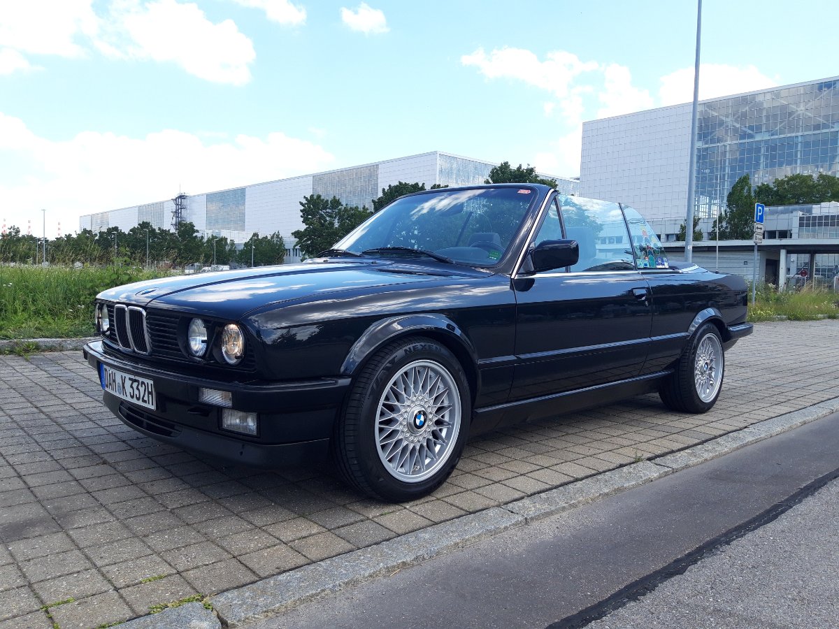

Beliebter Beitrag luca Geschrieben: 27. Oktober 2025 Beliebter Beitrag #2 Meldung Teilen Geschrieben: 27. Oktober 2025 (bearbeitet) Guten Morgen, fahre diese Kombi...hier ein Bild wie es optisch aussieht. VG Kai Bearbeitet: 27. Oktober 2025 von luca Zitieren Link zu diesem Kommentar https://e30-talk.com/topic/211680-16-zoll-felgen-reifen-und-fahrwerk/#findComment-1855186 Auf anderen Seiten teilen Weitere Optionen zum teilen...

Lenny318 Geschrieben: 10. Februar #12 Meldung Teilen Geschrieben: 10. Februar am Am 27.10.2025 um 06:17 schrieb luca: fahre diese Kombi...hier ein Bild wie es optisch aussieht. Sieht fantastisch aus :) Hab jetzt auch Maxi 7 und 8x16 liegen. Welche Reifenmark und welche größen fährst du? Lg Zitieren Link zu diesem Kommentar https://e30-talk.com/topic/211680-16-zoll-felgen-reifen-und-fahrwerk/#findComment-1862041 Auf anderen Seiten teilen Weitere Optionen zum teilen...
luca Geschrieben: 11. Februar #13 Meldung Teilen Geschrieben: 11. Februar am vor 8 Stunden schrieb Lenny318: Sieht fantastisch aus :) Hab jetzt auch Maxi 7 und 8x16 liegen. Welche Reifenmark und welche größen fährst du? Lg Hallo Lenny, in der Größe 225/45/16 gibt es nicht viele Hersteller. Hab mich für den Nexen entschieden und bin sehr zufrieden damit. Das Cabrio ist kein Rennwagen, aber ich bewege es viel in den Dolomiten und dort zeigt er keine Schwächen, selbst bei Regen ist er entspannt zu fahren. Gruß Kai Zitieren Link zu diesem Kommentar https://e30-talk.com/topic/211680-16-zoll-felgen-reifen-und-fahrwerk/#findComment-1862046 Auf anderen Seiten teilen Weitere Optionen zum teilen...

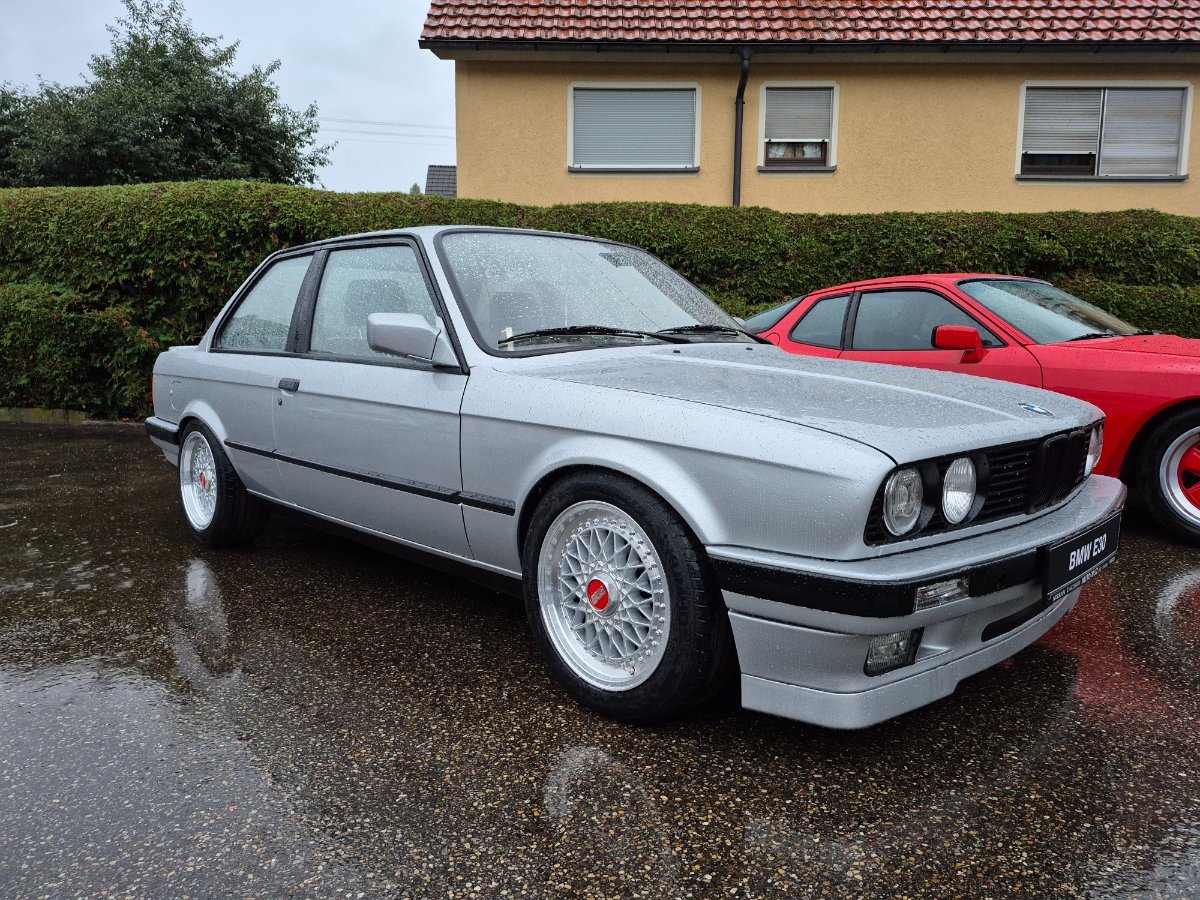

Limofreak Geschrieben: 11. Februar #15 Meldung Teilen Geschrieben: 11. Februar (bearbeitet) Ich geb jetzt ungefragt meinen Senf auch mal dazu. Basis: 325i VFL 4türer M-Technic 1 ab Werk, noch das 1. Fahrwerk aus 87 (M-Technic) Wunsch: 7+8x16 Maxilite Kreuzer mit 205 50 16 und 225 45 16 in Verbindung mit TA Deep Alle Komponenten zusammengekauft, beim Bekannten auf der Bühne verschanzt und los gehts. Angefangen an der Vorderachse. Kurzfassung: Viel zu tief, Fahrwerk muss 3,5 cm höher geschraubt werden, als der TÜV Bereich vorgibt. TA bietet für diese Fälle diverse Lösungen an, mir erschien die Lösung von 10/20/30mm Distanzscheiben zwischen Haupt- und Vorspannfeder die sinnvollste Variante zu sein. Findet man bei TA nur dummerweise nicht, wenn man nicht weiß, wie die Dinger heißen: AL100/AL200/AL300 Bleibt das VFL Problem an der Hinterachse: Bei TÜV geprüfter Einstellung ist die Kiste brutal hoch. Zusätzlich das Problem, das einer der beiden HA Versteller nur mit sanfter Gewalt in die Feder einzusetzen ging. Ergebnis: Die Verstelleinheit lässt sich nicht mehr verstellen weil sie nun (übertrieben gesagt) ein Osterei geworden ist. Reklamation bei TA läuft. Fazit: Schnauze voll, das TA fliegt wieder raus bevor es richtig eingebaut werden konnte. Habe gerade bei Reuter Motorsport Dämpfer bestellt, die originalen Federbeine kommen mit frischen Dämpfern wieder rein, evtl. bestücke ich sie mit einem uralten aber nur wenige Monate gefahrenen 60/40 Federnsatz von Jamex, der liegt seit mindestens 15 Jahren in meinem Regal. Sobald ein funktionierender HA Versteller von TA geliefert wurde, überlege ich, das TA einfach abzugeben, soll sich jemand anders mit dem Schrott auseinandersetzen. Oder ich sperre mich mit dem Fahrwerk und 3 Flaschen Asbach irgendwann in der Halle ein und versuche es, im NFL zu verbauen. Bearbeitet: 11. Februar von Limofreak Zitieren SUCHE - AC Schnitzer Alu-Schaltknauf Danke an den Talk - AC Schnitzer Außenspiegel - AC Schnitzer Seitenschweller - AC Schnitzer Heckemblem S3 original - AC Schnitzer Seitendekor (oder die genauen Maße zur Nachfertigung) Danke an den Talk - Doorboards (Jehnert / MB Quart oder guten Nachbau) Link zu diesem Kommentar https://e30-talk.com/topic/211680-16-zoll-felgen-reifen-und-fahrwerk/#findComment-1862060 Auf anderen Seiten teilen Weitere Optionen zum teilen...
venom84 Geschrieben: 11. Februar #16 Meldung Teilen Geschrieben: 11. Februar (bearbeitet) Hast du Spurplatten an der VA oder passte das mit Felge und Federbein? Bearbeitet: 11. Februar von venom84 Zitieren Link zu diesem Kommentar https://e30-talk.com/topic/211680-16-zoll-felgen-reifen-und-fahrwerk/#findComment-1862066 Auf anderen Seiten teilen Weitere Optionen zum teilen...
Limofreak Geschrieben: 11. Februar #17 Meldung Teilen Geschrieben: 11. Februar Nein, brauchte mindestens 5mm pro Seite. Hinten konnte ich es aufgrund des riesen Abstandst zum VFL Blech nicht wirklich testen. Da ich nur 5 und 15mm Spurplatten habe, konnte ich mit 10mm nicht testen, aber 15mm gingen an der VA nicht mehr unter das Serienblech. Auch im hochgedrehten Zustand (TÜV Maß VA 300-330mm - ich bin aktuell bei 360mm) ist es immer noch super eng wenn verschränkt eingelenkt werden soll. Ich müsste vermutlich noch 1-1,5cm höher. Ohne die Distanzstücke zwischen Vorspann- und Hauptfeder bin ich jetzt aber in einem Bereich, wo die Vorspannfeder schon komplett auf Block und Hauptfeder schon komprimiert ist. Daher ist eigentlich kein Federweg mehr vorhanden, man könnte auch einen 4kant Stahl anstelle des Federbeins verbauen. TA Technix verwies zuerst nochmal auf die Richtigkeit der Komponenten, nicht dass ich evtl falsche Komponenten geliefert bekommen habe, aber das passte alles. Zitieren SUCHE - AC Schnitzer Alu-Schaltknauf Danke an den Talk - AC Schnitzer Außenspiegel - AC Schnitzer Seitenschweller - AC Schnitzer Heckemblem S3 original - AC Schnitzer Seitendekor (oder die genauen Maße zur Nachfertigung) Danke an den Talk - Doorboards (Jehnert / MB Quart oder guten Nachbau) Link zu diesem Kommentar https://e30-talk.com/topic/211680-16-zoll-felgen-reifen-und-fahrwerk/#findComment-1862076 Auf anderen Seiten teilen Weitere Optionen zum teilen...
