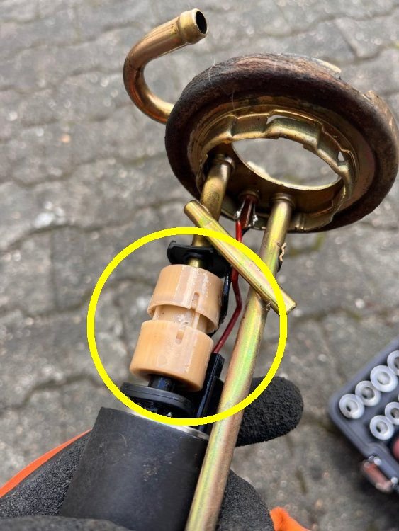

ripeete Geschrieben: 18. Oktober 2025 #26 Meldung Teilen Geschrieben: 18. Oktober 2025 am vor 13 Minuten schrieb Ender_67: Wie beurteilt ihr die Fotos? Für mich unauffällig Zitieren Link zu diesem Kommentar https://e30-talk.com/topic/211660-m40-motor-dreht-unter-last-nicht-h%C3%B6her-als-3000/page/2/#findComment-1854719 Auf anderen Seiten teilen Weitere Optionen zum teilen...
Janosch Geschrieben: 19. Oktober 2025 #27 Meldung Teilen Geschrieben: 19. Oktober 2025 am vor 22 Stunden schrieb Ender_67: Wie beurteilt ihr die Fotos? Es passiert immer mal wieder, dass diese weiße Verbindungsstück zwischen Benzinpumpe und dem Pumpenträger undicht wird und ein Teil des Benzindrucks dort verloren geht. Du könntest das Teil gegen ein Stück Benzinfesten Schlauch mit zwei Schellen ersetzen: https://e30-talk.com/wikipedia.html/kraftstoffversorgung-2/kraftstoffschlauch-welche-qualität-wofür-r429/?tab=comments#comment-163 Zitieren Das Leben ist wie ein Spiel: Mal verliert man und mal gewinnen die Anderen! Link zu diesem Kommentar https://e30-talk.com/topic/211660-m40-motor-dreht-unter-last-nicht-h%C3%B6her-als-3000/page/2/#findComment-1854754 Auf anderen Seiten teilen Weitere Optionen zum teilen...
OO--II--OO Geschrieben: 19. Oktober 2025 #28 Meldung Teilen Geschrieben: 19. Oktober 2025 Wobei ein Schlauch genauso undicht werden kann : Lebensdauer Benzinpumpe ?? - Elektrik - E30-Talk.com Zitieren An alle Gläubigen der heiligen TIS-Bibel (insbesondere deren fundamentalistischen Eiferer): Wahrlich ich sage euch ---> es muß nicht unbedingt teuer und aufwendig sein, einen E30 am Leben zu halten, denn es führen auch noch andere Wege nach Rom (bzw. zu einem genauso gut funktionierendem Auto), daher können meine Beiträge durchaus + auch gewollt auch mal kosten- und zeitsparende Alternativrouten aufzeigen (auch wenn diese dann gern + abwertend oder gar warnend als "Pfusch" betitelt werden). Da hier aber anscheinend trotzdem einige erhöhten Puls wegen meiner Beiträge bekommen (haben), hier noch folgender Hinweis: Zu Risiken + Nebenwirkungen einfach mal Hirn einschalten und mit gesundem Menschenverstand über mein Geschriebenes nachdenken bzw. einfach nicht blind nachmachen. Oder fragen Sie vorher Mechaniker/Mechanikerin(nen) bzw. in der (BMW-) Apotheke Ihres geringsten Mißtrauens. Rust never sleeps ! (Neil Young, 1979) Benzinverbrauch: BMW - 3er - 318i touring E30 - Spritmonitor.de Link zu diesem Kommentar https://e30-talk.com/topic/211660-m40-motor-dreht-unter-last-nicht-h%C3%B6her-als-3000/page/2/#findComment-1854764 Auf anderen Seiten teilen Weitere Optionen zum teilen...
