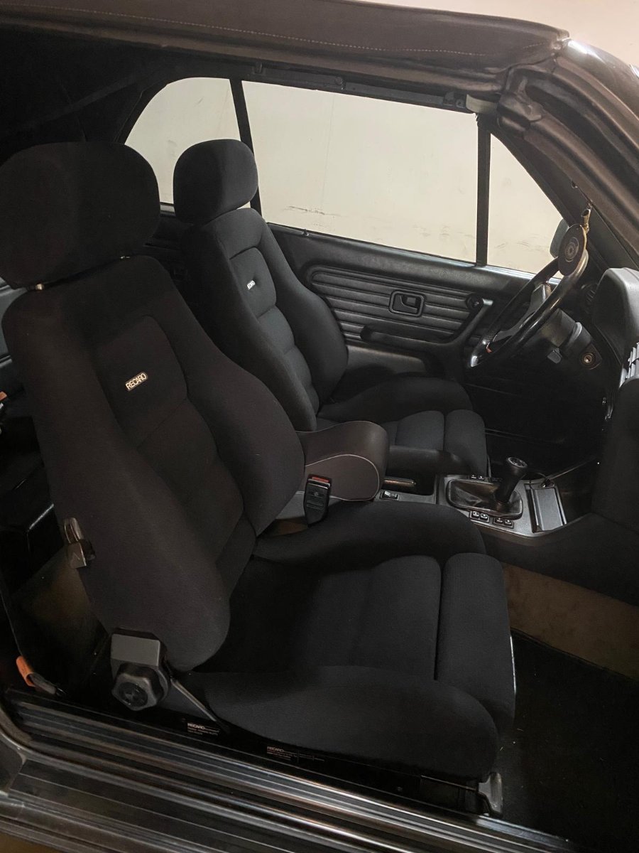

Mister Convertible Geschrieben: Samstag um 19:57 #1 Meldung Teilen Geschrieben: Samstag um 19:57 Gude, weiß jemand ob die Werksrecaros auch ins E30 Cabrio passen ? Ich will jetzt im Winter meine Ausstattung neu beziehen lassen. Aktuell habe ich Recaro LS mit den entsprechenden Adaptern auf die Sportsitzschienen adaptiert. Die passen wirklich gerade so mit sackhaaresbreite in den Wagen. Mir persönlich gefällt das sehr gut und der Seitenhalt beim sportlichen fahren ist für mich einfach unschlagbar. Das einzige was mir aktuell nicht ganz gefällt ist die Adaption der Höhe und die Bedienbarkeit der Sitze. Mit den originalen Adaptern von Recaro sitze ich nicht im, sondern auf dem Auto. Ich habe nun beim Fahrersitz auf den Adapter von Garagistic umgeschenkt. Mit diesem sitze ich mit meinen 1,80 schon sehr gut und sportlich, aber in manchen Situationen doch nen Ticken zu tief. Die Beifahrerseite passt von der Höhe sonst kanns Frauchen nicht mehr aus der Frontscheibe schauen... Hinzu kommt jedoch leider bei dem Garagistic Adapter, dass ich mit diesem das Rad zum einstellen der Rückenlehne nur mit Gefummel bedienen kann, da das Rad in dem Spalt zwischen Schwellerverstärkung und Sitz verschwindet... Also quasi in Narnia. Da ich auch nach dem malträtieren des Google und Forensuchbuttons nicht die gewünschte Antwort gefunen habe, danke für jeden der es bis hier hin geschafft hat.... *inhales* "Passen die BMW E30 Werksrecaros welche als Sonderausstattung zu kaufen waren auch in das E30 Cabrio und lassen sich diese dann noch gescheit bedienen?" Sollte diese passen würde ich mich der Suche des heiligen Grals annehmen und versuchen diese irgendwo auszugraben. Hier die Recaros wie sie bis vor dem auseinander reißen des Eimers verbaut waren: Da meine Restauration nun doch irgendwie in die Richtung "Replika im Alpina Stil" abwandert, sind die Recaro LS für mich ein Teil der da doch irgendwie reingehört. Wird natürlich am Ende alles mit Alpinastoff bezogen.. Gruß Max Zitieren Link zu diesem Kommentar Auf anderen Seiten teilen Weitere Optionen zum teilen...

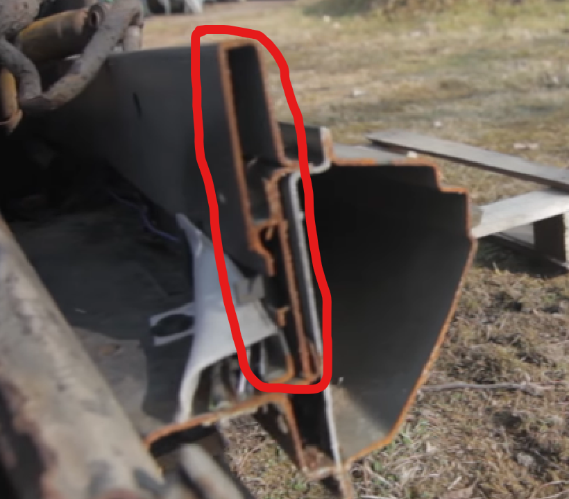

Janosch Geschrieben: vor 6 Stunden #4 Meldung Teilen Geschrieben: vor 6 Stunden Wie Pit schon geschrieben hat sind die Schweller beim Cabrio nicht nur höher sondern sitzen zusätzlich auf der Innenseite der Limoschweller. Deswegen wird die Zugänglichkeit der Verstell Hebel immer ein Problem bei "Nichtcabriositzen" sein. Ich habe das mal auf dem Foto rot markiert. Zitieren Das Leben ist wie ein Spiel, mal verliert man und mal gewinnen die anderen! Link zu diesem Kommentar Auf anderen Seiten teilen Weitere Optionen zum teilen...
Scheineiliger Geschrieben: vor 6 Stunden #5 Meldung Teilen Geschrieben: vor 6 Stunden Liegt das Verstellrad auf der Verkleidung auf? Optisch sehr schick, ohne Frage… Zitieren Link zu diesem Kommentar Auf anderen Seiten teilen Weitere Optionen zum teilen...
Mister Convertible Geschrieben: vor 50 Minuten Autor #6 Meldung Teilen Geschrieben: vor 50 Minuten (bearbeitet) am vor 5 Stunden schrieb Janosch: Deswegen wird die Zugänglichkeit der Verstell Hebel immer ein Problem bei "Nichtcabriositzen" sein Ich hab es fast erwartet. Danke dir für das Foto. am vor 5 Stunden schrieb Scheineiliger: Liegt das Verstellrad auf der Verkleidung auf? Nein, das Verstellrad hat keinen Kontakt mit der Schwellerverstärkung. Es geht gerade so dran vorbei. Bei den Recaro-Adaptern ist es oberhalb der Schwellerverstärkung (Beifahrerseite meines Fotos). Bei den Garagistic-Adaptern ist ein Teil des Verstellrads durch die Schweller verdeckt. Habe leider kein Foto parat welches das gut darstellt. Bearbeitet: vor 46 Minuten von Mister Convertible Zitieren Link zu diesem Kommentar Auf anderen Seiten teilen Weitere Optionen zum teilen...
