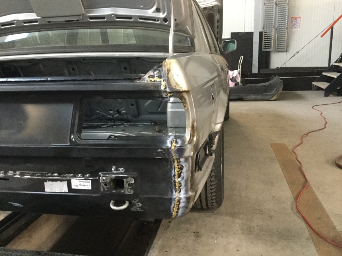

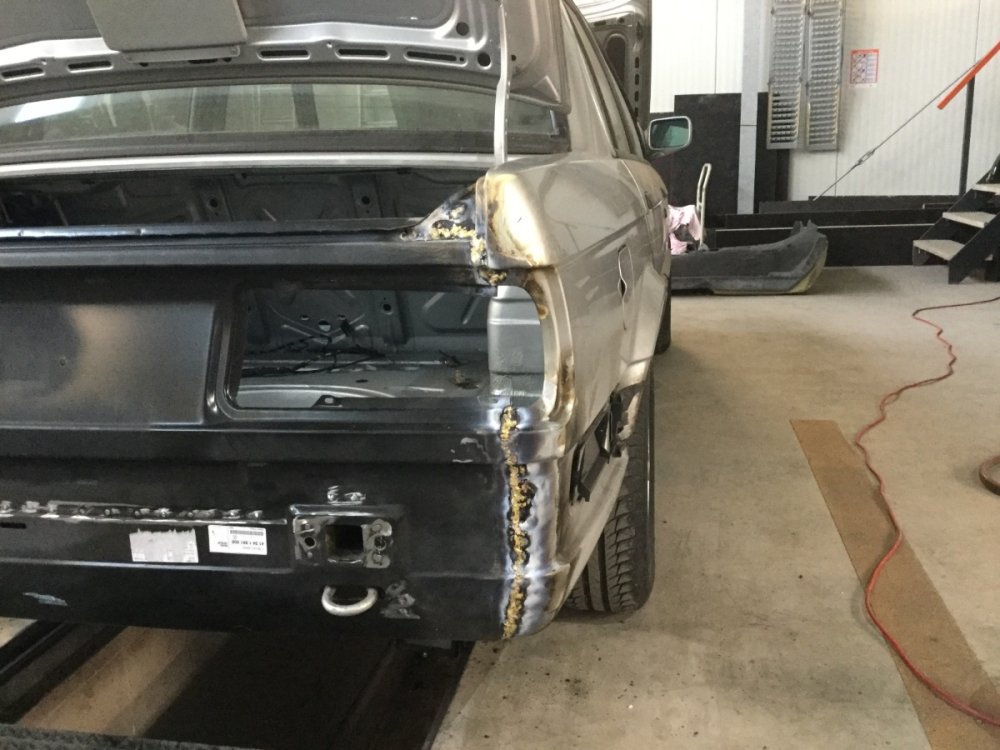

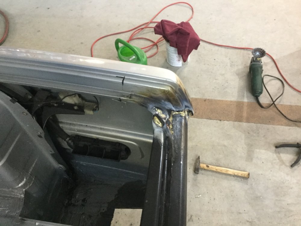

Beliebter Beitrag Rara666 Geschrieben: 20. September 2025 Beliebter Beitrag #2 Meldung Teilen Geschrieben: 20. September 2025 Habe das normal mit Hartlot gelötet. Flaschenwagen war in meiner ehemaligen Werkstatt kein Problem. Heute wird meist mit CuSi gearbeitet. Marco Zitieren Link zu diesem Kommentar https://e30-talk.com/topic/211622-neues-heckblech-einsetzen/#findComment-1852984 Auf anderen Seiten teilen Weitere Optionen zum teilen...

Fiat127 Geschrieben: 21. September 2025 Autor #5 Meldung Teilen Geschrieben: 21. September 2025 am vor 21 Stunden schrieb Rara666: Habe das normal mit Hartlot gelötet. Flaschenwagen war in meiner ehemaligen Werkstatt kein Problem. Heute wird meist mit CuSi gearbeitet. Marco Tolle Arbeit Dann werde ich CUSI löten, ich für mich auch einfacher, da ich alles habe. Danke Zitieren Link zu diesem Kommentar https://e30-talk.com/topic/211622-neues-heckblech-einsetzen/#findComment-1853004 Auf anderen Seiten teilen Weitere Optionen zum teilen...
