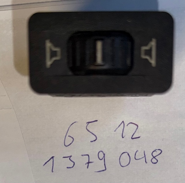

enzo Geschrieben: 31. August 2025 Autor #9 Meldung Teilen Geschrieben: 31. August 2025 Problem ist nur dass ich mir ziemlich sicher bin dass ich den Stecker für den Überblendregler nicht besitze und bis jetzt online noch nichts gefunden hab. Zitieren Link zu diesem Kommentar https://e30-talk.com/topic/211572-hilfe-beim-anschluss-bmw-bavaria-c-radio-e30-4-lautsprecher/#findComment-1851547 Auf anderen Seiten teilen Weitere Optionen zum teilen...
cabriolet Geschrieben: 31. August 2025 #10 Meldung Teilen Geschrieben: 31. August 2025 Im "echten Leben" sind mir bisher nur die Adapterkabel für die neueren Radios mit Blockstecker über den Weg gelaufen, die alten DIN-Teile sind wohl eher selten. Vielleicht hilft dir die Suche bei älteren Baureihen wie E28 oder E24. Wenn du wirklich diese seltsame Überblend-Geschichte mit Uralt-Radio haben möchtest und nichts Passendes findest, musst du wohl basteln. Am einfachsten meiner Meinung nach: Adapterkabel mit Blockstecker besorgen, Blockstecker abschneiden und DIN-Stecker drantüddeln (gab es zumindest früher mal als Schraubvariante). Gruß Markus Zitieren Link zu diesem Kommentar https://e30-talk.com/topic/211572-hilfe-beim-anschluss-bmw-bavaria-c-radio-e30-4-lautsprecher/#findComment-1851554 Auf anderen Seiten teilen Weitere Optionen zum teilen...
