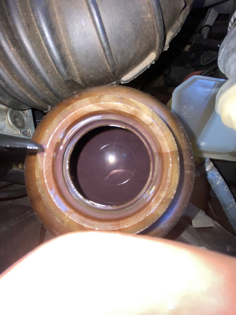

Ich habe seit ein paar Tagen ein komisches Quietschen beim lenken nach rechts. Es tritt nur auf, wenn ich nach rechts lenke. Das Geräusch kommt aus dem Bereich hinter der Bremsscheibe. Dann ist mir ebenfalls aufgefallen, dass mein knapp 2 Jahre altes Servoöl sehr komisch aussieht. Es sieht aus wie Rotwein mit Dreck gemischt  :eek: Ich konnte bis jetzt leider noch nicht auf die Bühne aber vielleicht kann mir ja jemand weiterhelfen :)

Solches Servoöl hatte ich Ende letzter Saison, weil die Servopumpe am Sterben war. Das ist metallischer Abrieb und das Öl (Dexron) ist eigentlich rot.
Ersatz hatte ich mir im Zubehör (Vaico) besorgt und das Lenkgetriebe inklusive Leitungen ordentlich gespühlt. Geräusche hat die alte Pumpe auch bereits gemacht. Denke mal, das wird es sein.
