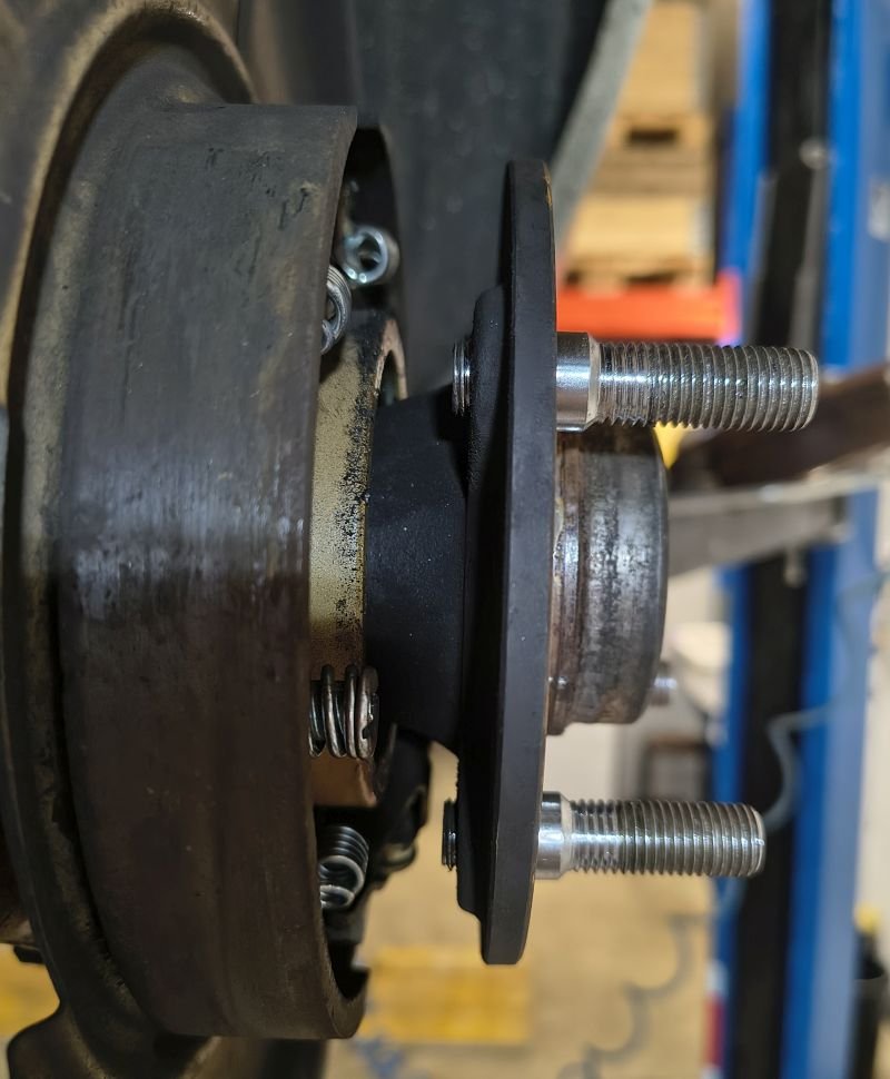

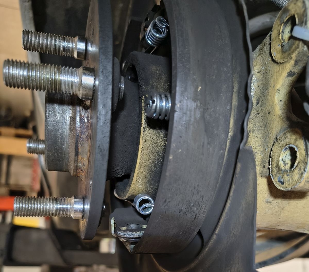

Höbber Geschrieben: 22. August 2025 Autor #4 Meldung Teilen Geschrieben: 22. August 2025 Danke für die Kommentare. Handbremse möchte ich ausschliessen, für mich sieht das in Ordnung aus. Sollte es auch sein, kam ja erst vor einem oder zwei Jahren neu. Ich habe ihn auch auf der Bühne laufen lassen, da konnte ich nichts hören, ausser, dass der Antriebsstrang recht viel Krach macht. Ein wirkliche Erkenntnis hat das nicht gebracht. Gut, ich habe vergessen, eine Last zu simulieren, indem ich auch aufs Bremspedal trete, aber das Geräusch ist eh nicht lastabhängig. Das Geräusch ist mehr ein schlagendes, als ein schleifendes. Es kam, nachdem ich vorne an den Bremsbelägen gearbeitet habe. Wenn ich morgen mal Zeit habe, schmeiss ich mal andere rein. Radlager für vorne habe ich mal bestellt, will die aber nur tauschen, wenn ich sicher bin, dass es auch daran liegt. (Oder sehr verzweifelt.) Mein Problem ist halt, dass die Karre in einer Woche zum nem Gutachter für Fahrversuche geht, da wäre ein halbwegs einwandfreies Auto keine schlechte Sache. Zitieren Verkaufe Repro-Bremsscheiben ø296x25 passend für den Alpina B6, VergleichsNr. 3411130. Link zu diesem Kommentar https://e30-talk.com/topic/211549-merkw%C3%BCrdiges-ger%C3%A4usch/#findComment-1851051 Auf anderen Seiten teilen Weitere Optionen zum teilen...
