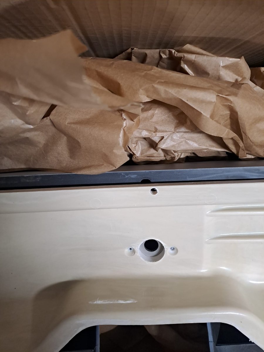

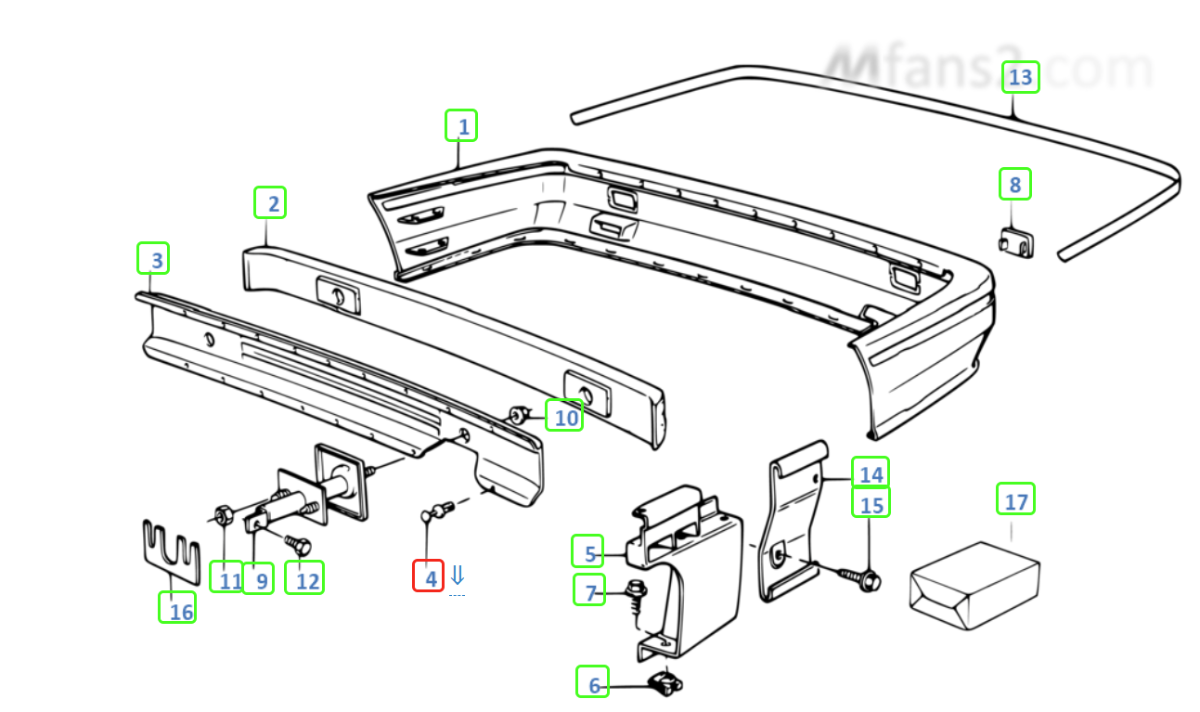

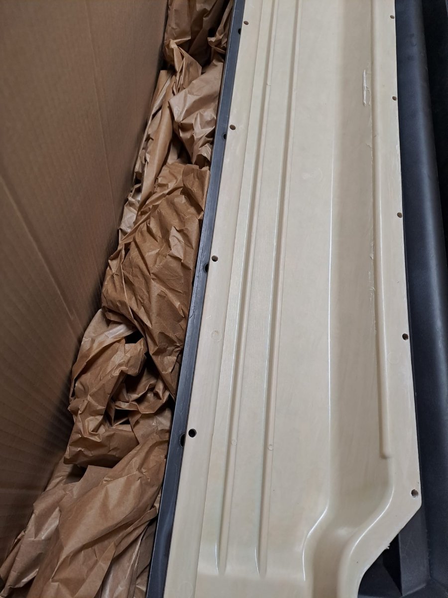

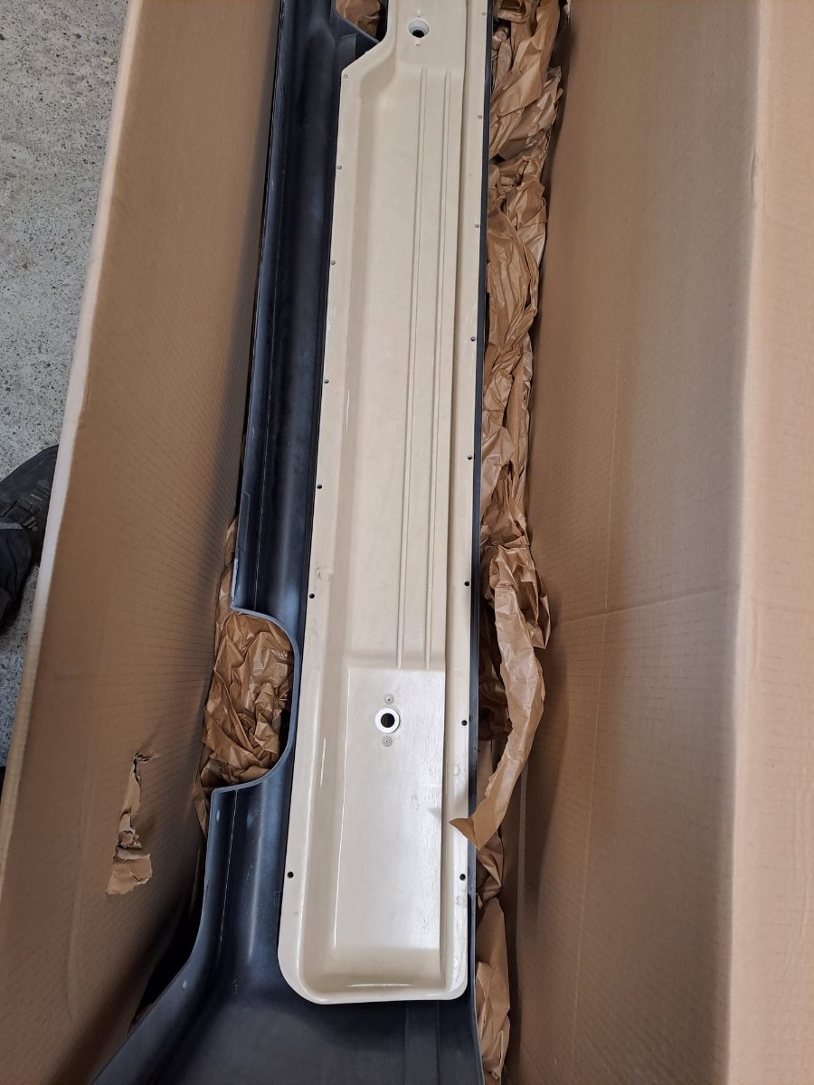

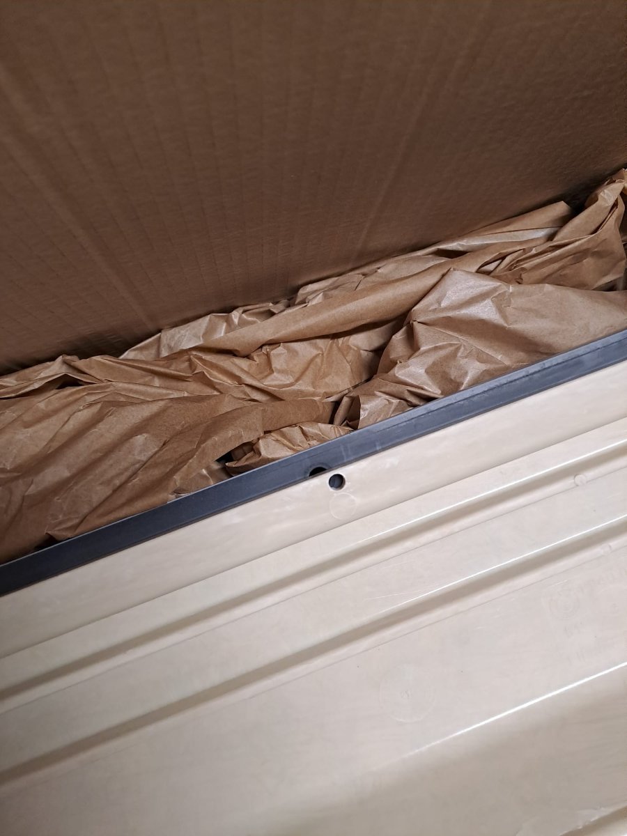

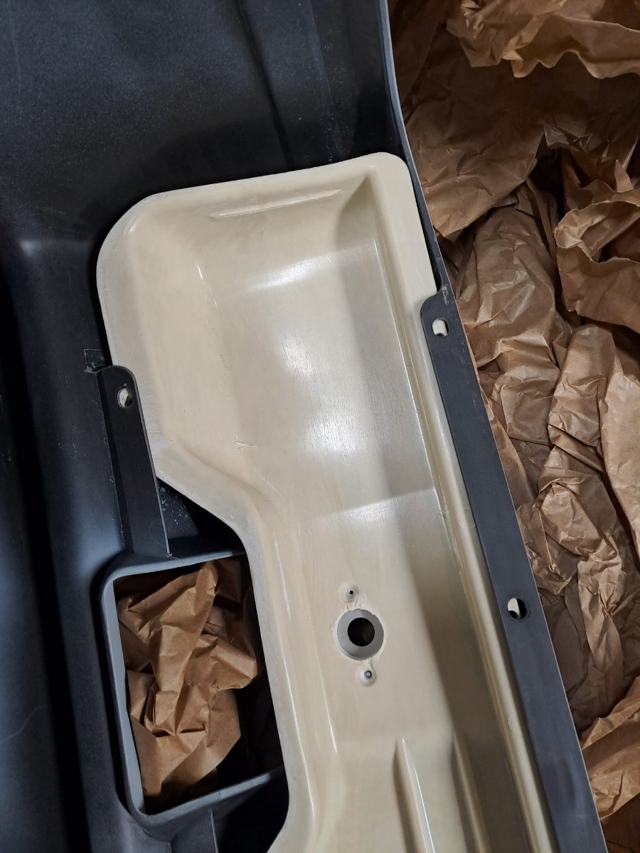

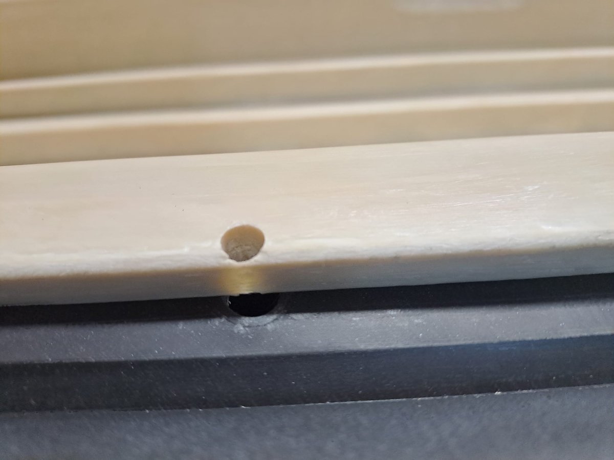

_IS_ Geschrieben: 26. Juli 2025 #1 Meldung Teilen Geschrieben: 26. Juli 2025 (bearbeitet) Hallo Zusammen Ich habe mir letztens eine neue Heckstossstange inklusive Einlagen und Träger bestellt(Privatinsolvenz). Die Einlagen haben super gepasst, jedoch lässt der Träger noch von sich wünschen. Dieser ist zu breit und drückt die Stosstange auf. Zudem passen die Bohrungen nicht richtig. Sofern ich das richtig zusammengebaut habe (vielleicht einfach zu blöd), was ich zumindest der Meinung bin, ist das wieder mal eine Glanzleistung von BMW in Verbindung mit Qualität. Zudem soll laut ETK der Träger mit der Stosstange mithilfe von Kunststoffnieten verbunden werden. Das hält doch nicht richtig in den Langlöchern der Stosstange? Grüsse IS Bearbeitet: 26. Juli 2025 von _IS_ Zitieren Link zu diesem Kommentar Auf anderen Seiten teilen Weitere Optionen zum teilen...

StefM3 Geschrieben: 28. Juli 2025 #4 Meldung Teilen Geschrieben: 28. Juli 2025 (bearbeitet) Ich glaube, er meint, dass er den Träger nicht an der Haut befestigen kann. Das Problem ist aber wohl nicht die angeblich schlechte Qualität. Bin mir jetzt nicht mehr ganz sicher, darum besteht die Gefahr vorne und hinten zu verwechseln, also ohne Gewähr, aber ich meine: Er hat nicht verstanden, wie er das montieren soll. Zuerst muss der Styroporblock in die Haut eingelegt werden. Der Träger wird dann nicht drauf gelegt, wie auf den Bildern zu sehen, sondern gehört von innen in die Haut. Also legt man ihn erst von innen bzw. hinter die obere Kante, sprich, dass die Kante zu sehen ist und den Abschluß bildet. Dann muss die untere, senkrecht aufstehende Kante ebenfalls "über" den Träger gestülpt werden, so dass der Träger komplett hinter den beiden Aufnahmen liegt. Dabei möglichst gleichmäßig die Kante nach unten biegen, nicht nur an einer Stelle. Die Plastiknieten dienen dann faktisch eigentlich nur noch der seitlichen Fixierung, der Träger kann nicht mehr raus. Bearbeitet: 28. Juli 2025 von StefM3 Zitieren Link zu diesem Kommentar Auf anderen Seiten teilen Weitere Optionen zum teilen...
_IS_ Geschrieben: 28. Juli 2025 Autor #5 Meldung Teilen Geschrieben: 28. Juli 2025 Moin, das kann gut sein das das Problem vor dem Karton steht. Anfangs wollte ich den Träger hinter die "Laschen" drücken, da nur dann die Nieten Sinn ergeben, dass kam mir aber sehr ungesund rüber. Bevor ich da was zusammendrücke, dachte ich wäre es vielleicht schlau mal zu fragen. Dann werde ich das aber nochmals probieren. Ich hoffe die Bohrungen passen dann besser... Noch zur anderen Frage, ja es handelt sich um ein M3 Umbau. Leider mit 19 Jung und Dumm dazu entschlossen. Aber dümmer wurde ich aufgrund des Projektes nicht Danke für eure Hilfe! Demfalle ist das bei der Frontstossstange das selbe Spielchen? Zitieren Link zu diesem Kommentar Auf anderen Seiten teilen Weitere Optionen zum teilen...
StefM3 Geschrieben: 28. Juli 2025 #6 Meldung Teilen Geschrieben: 28. Juli 2025 Ähnlich, aber leichter. Du hast dort zwei Unterlagen und brauchst nicht so ziehen. Zitieren Link zu diesem Kommentar Auf anderen Seiten teilen Weitere Optionen zum teilen...
_IS_ Geschrieben: 30. Juli 2025 Autor #7 Meldung Teilen Geschrieben: 30. Juli 2025 Der Träger ist drin, war schon ein wenig ein rumgewürge aber hat geklappt danke euch! Die eine Bohrung am Träger gefällt mir aber gar nicht. Ich frage mich ob ich den Träger tatsächlich verbauen soll da er sehr schwer ist oder auf einen Carbon Träger ausweichen soll der ungefähr gleich viel Kostet. Zitieren Link zu diesem Kommentar Auf anderen Seiten teilen Weitere Optionen zum teilen...
