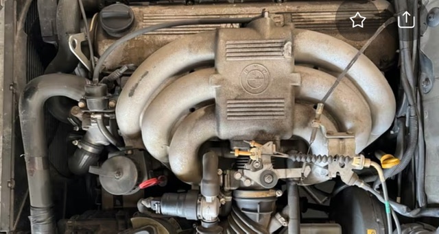

torx Geschrieben: 22. Juli #1 Meldung Teilen Geschrieben: 22. Juli Hallo zusammen, leider ist mein 320er inzwischen zu fertig um ihn noch lange zu fahren. Deshalb hab ich mir mögliche Nachfolger angeschaut. Mein Favorit ist ein 325i der vom Blech her super da steht. Aber: es ist ein Japaner....... mit Automatik, 4x eFH und Klima Könnt Ihr mir helfen? : Was heisst "overheating" links in der CheckControl ( auch bei kaltem Motor)? Wieso ist bei dem M20 der Ölmesstab hinten an der Spritzwand? Laut VIN Abfrage wurde er als 325i gebaut Danke + Grüße Jochen Zitieren Link zu diesem Kommentar Auf anderen Seiten teilen Weitere Optionen zum teilen...
*Regensburger* Geschrieben: 22. Juli #2 Meldung Teilen Geschrieben: 22. Juli (bearbeitet) Katalysatortemperatur.(am besten ignorieren, dämliche Japanpflicht das die Wiese nicht abbrennt. meist defekt und dauerleuchtend). Das ist der gelbe Ölmessstab vom Automatikgetriebe. Vorn ist noch der rote fürs Motoröl. Bearbeitet: 23. Juli von *Regensburger* Zitieren Wer lang sudert wiad ned budert! Link zu diesem Kommentar Auf anderen Seiten teilen Weitere Optionen zum teilen...
Christian R Geschrieben: 23. Juli #3 Meldung Teilen Geschrieben: 23. Juli (bearbeitet) Getriebeöl kann man gut tauschen Wanne sollte ab und den Magenten direkt sauber machen oder tauschen sieht oft aus wie ein Igel. Wenn du den gelben ziehst sollte das nicht arg verbrannt riechen. Bearbeitet: 23. Juli von Christian R Zitieren Link zu diesem Kommentar Auf anderen Seiten teilen Weitere Optionen zum teilen...
Scheineiliger Geschrieben: 23. Juli #4 Meldung Teilen Geschrieben: 23. Juli (bearbeitet) Da freuen wir uns doch auf eine schöne Neuvorstellung… P.S. Irgendwo hat jemand anderes auch schon mal genau die selbe Frage gestellt… Anbei ein Foto, auf dem beide Ölstäbe zu sehen sind. Rechts der gelbe für die Automatik, links Ölwanne Motor. Bearbeitet: 23. Juli von Scheineiliger Zitieren Link zu diesem Kommentar Auf anderen Seiten teilen Weitere Optionen zum teilen...
