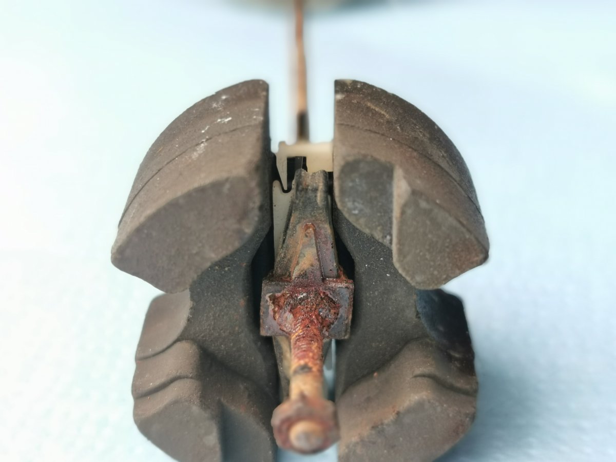

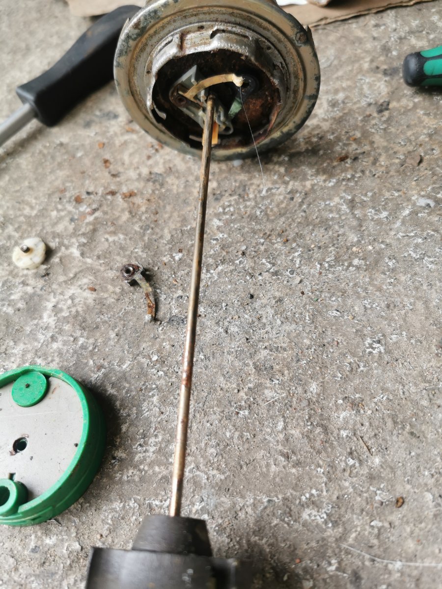

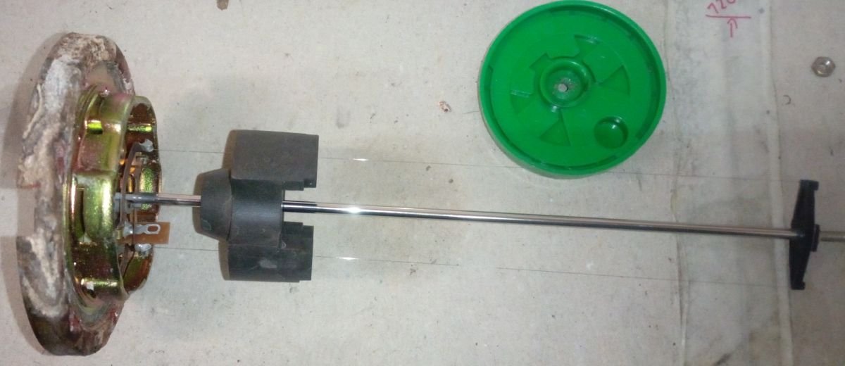

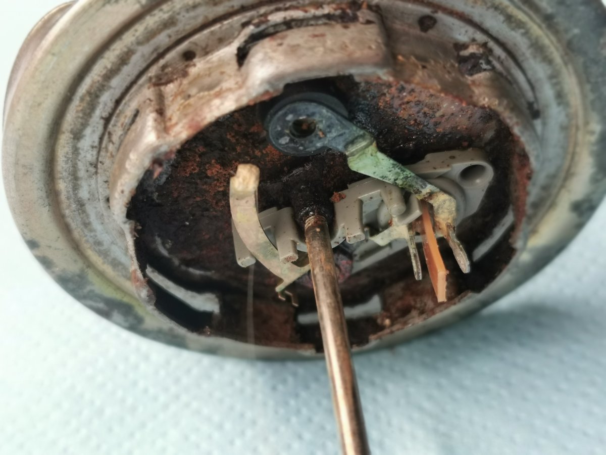

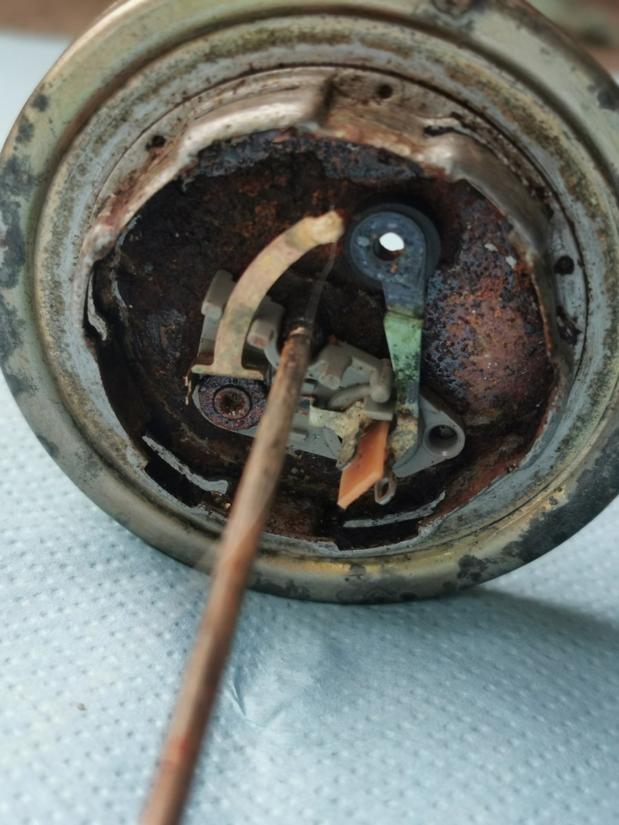

Mein Tankrohr defekt, Kontaktdrähte haben sich gelöst, sind noch vorhanden. Eine Niete am Deckel hat sich auch gelöst. würde dort auch eine Schraube ausreichen? Wie müssten die Drähte eingefädelt werden ? Gibt es infos darüber?Bin für Hinweise dankbar.:winken:
Ich weiß nicht was Du da als Tankrohr bezeichnest. Ich denke, dass das, was ich da sehe, ein ziemlich vergammelter Tauchrohrgeber ist.
So wie der aussieht wird da eine Reparatur nicht lange halten. Da das aber nur ein Widerstand ist, ist es eigentlich egal, wie rum die Drähte befestigt werden.
Die Niete kann - wenn Platz ist, sicher gegen eine Schraube ersetzt werden - man sollte diese nur so weit kürzen, dass sie nicht über die Mutter rausragt.

Das wäre Konstantandraht mit 275Ohm/m und 0,05mm Stärke wenn ich mich recht entsinne :D
