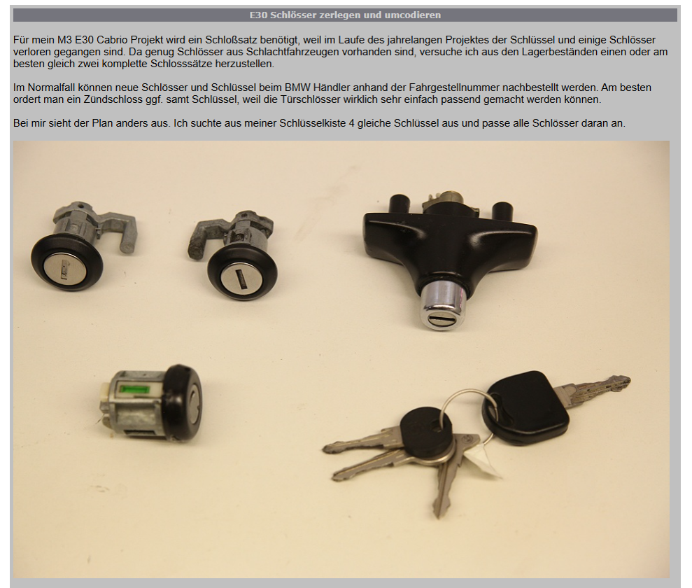

Lenny318 Geschrieben: 24. Mai 2025 #6 Meldung Teilen Geschrieben: 24. Mai 2025 @TheZipp0Hey, ich hatte tatsächlich jetzt genau das gleiche vor. Wie hast du das mit dem schwarzen Ring ums Schloss gemacht, den man so unelegant abbekommen muss? Ist der danach noch verwendbar oder muss man sich einzeln einen neuen besorgen? LG Lenny Zitieren Link zu diesem Kommentar https://e30-talk.com/topic/211277-beschaffung-der-pl%C3%A4ttchen-f%C3%BCr-die-codierung-vom-z%C3%BCndschloss/#findComment-1844319 Auf anderen Seiten teilen Weitere Optionen zum teilen...
Janosch Geschrieben: 25. Mai 2025 #7 Meldung Teilen Geschrieben: 25. Mai 2025 Bei der Variante wird der Ring etwas beschädigt: https://www.e30.de/fotostory/f02307/f02307.htm Zitieren Das Leben ist wie ein Spiel: Mal verliert man und mal gewinnen die Anderen! Link zu diesem Kommentar https://e30-talk.com/topic/211277-beschaffung-der-pl%C3%A4ttchen-f%C3%BCr-die-codierung-vom-z%C3%BCndschloss/#findComment-1844324 Auf anderen Seiten teilen Weitere Optionen zum teilen...
Lenny318 Geschrieben: 25. Mai 2025 #8 Meldung Teilen Geschrieben: 25. Mai 2025 Das habe ich auch gesehen, aber ist er danach noch verwendbar? Zitieren Link zu diesem Kommentar https://e30-talk.com/topic/211277-beschaffung-der-pl%C3%A4ttchen-f%C3%BCr-die-codierung-vom-z%C3%BCndschloss/#findComment-1844343 Auf anderen Seiten teilen Weitere Optionen zum teilen...
