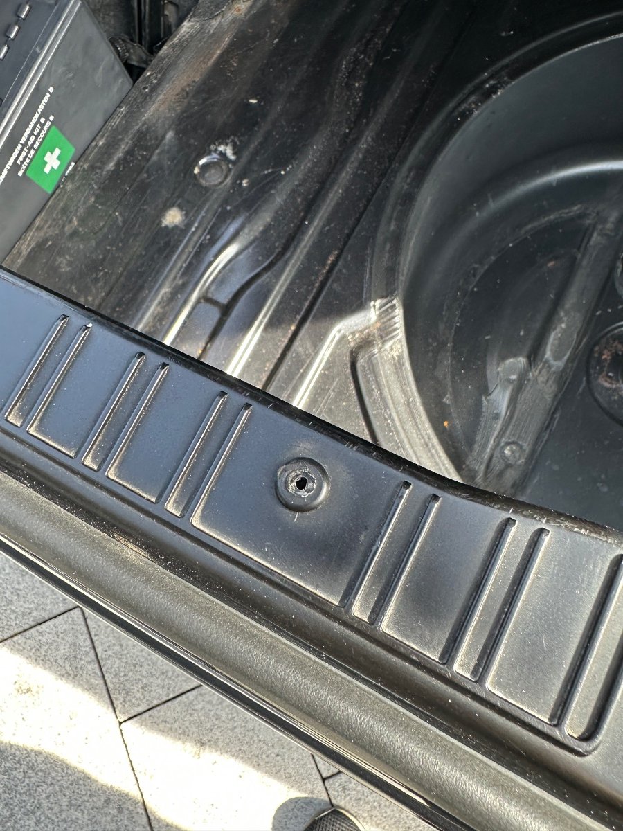

Fabi325 Geschrieben: 13. Mai 2025 #1 Meldung Teilen Geschrieben: 13. Mai 2025 Grüß euch! Meine Ladekante im Kofferraum meines 325i hat einen Riss und ich würde sie gerne tauschen. Jetzt ist meine Frage wie diese befestigt ist. Sind das Nieten oder eine andere Art von Clips. Danke Zitieren Link zu diesem Kommentar Auf anderen Seiten teilen Weitere Optionen zum teilen...
Limofreak Geschrieben: 14. Mai 2025 #2 Meldung Teilen Geschrieben: 14. Mai 2025 Moin Die Clips sind 2teilig. Innen befindet sich eine Art Bolzen, den schiebst du mit einem Durchschlag (oder Inbusschlüssel, etc) nach unten durch, dann sieht es schon so ähnlich aus wie auf deinem 2. Bild. Danach kannst du die Ladekante nach oben abheben und der zweite Teil des Clips (eine Art Dübel, Spreizniet) lässt sich leicht aus der Leiste entnehmen. Ich würde vorher noch die Lampenträger entnehmen und Teil des Teppichs entnehmen, der das Heckblech verkleidet. Dabei kannst du auch gleich mal schauen, ob dein Heckblech im Bereich der Einzugsstopfen (Nummernschildschrauben) und der Kennzeichenbeleuchtung in Ordnung ist... Der Kofferraumgummi muss dafür nicht abgenommen werden, ist bei der Suche nach Rost aber absolut kein Luxus wenn man ihn mal abhebt... Zitieren SUCHE - AC Schnitzer Alu-Schaltknauf Danke an den Talk - AC Schnitzer Außenspiegel - AC Schnitzer Seitenschweller - AC Schnitzer Heckemblem S3 original - AC Schnitzer Seitendekor (oder die genauen Maße zur Nachfertigung) Danke an den Talk - Doorboards (Jehnert / MB Quart oder guten Nachbau) Link zu diesem Kommentar Auf anderen Seiten teilen Weitere Optionen zum teilen...
MartinE30 Geschrieben: 14. Mai 2025 #3 Meldung Teilen Geschrieben: 14. Mai 2025 Genau, dass sind Spreiznieten. Aber schau Dir vor dem Verbau der neuen Leiste, die als Nachbau orig. BMW in klar schlechterer Qualität ist, als die alten (mattes Plastik etc.), einmal genau Deine Kofferraumeinstellung einschließlich der verstellbaren Gummistopfen an. Du wärst nicht der erste, bei dem die neue Leiste sofort wieder einen Sprung bekommt, wenn Du die ersten paar male den Kofferraumdeckel zu wirfst. Zitieren Link zu diesem Kommentar Auf anderen Seiten teilen Weitere Optionen zum teilen...
Limofreak Geschrieben: 14. Mai 2025 #4 Meldung Teilen Geschrieben: 14. Mai 2025 Achso: Beim Zusammenbau habe ich kürzlich festgestellt, dass es unterschiedlich gut funktionierende Spreiznieten gibt. Einige lassen sich easy mit dem Finger zusammenschieben, andere nicht. Ich empfehle einen großen Durchschlag zu nehmen. Geplatzt ist mir bisher nie etwas, aber man drischt ja auch nicht drauf rum... Also: Dünner Durchschlag zum Ausbauen, großer Durchschlag zum Einbau Zitieren SUCHE - AC Schnitzer Alu-Schaltknauf Danke an den Talk - AC Schnitzer Außenspiegel - AC Schnitzer Seitenschweller - AC Schnitzer Heckemblem S3 original - AC Schnitzer Seitendekor (oder die genauen Maße zur Nachfertigung) Danke an den Talk - Doorboards (Jehnert / MB Quart oder guten Nachbau) Link zu diesem Kommentar Auf anderen Seiten teilen Weitere Optionen zum teilen...
Georg Geschrieben: 14. Mai 2025 #5 Meldung Teilen Geschrieben: 14. Mai 2025 Wenn Du die Lampenträger und den Teppich hinten vorher abbaust kannst Du die Stifte der Spreiznieten teilweise ggf. auffangen. Die müssen nämlich nicht nur etwas nach unten gedrückt werden sondern komplett nach unten raus. Dann landen sie aber teilweise sonstwo, weshalb ich mir welche neu besorgen würde. Da Du die Spreiznieten ohne Stift dann auch nach oben entnehmen musst kann es eh sein, dass nach >30 Jahren eines der "Füßchen" abbricht und sie daher nicht mehr verwendet werden kann. Zitieren Auch ich gehe mit der Zeit und fahre E-Autos: E30, E31 und E46! Mein E30 Cabrio ist hier zu sehen und der ganz offene Klassiker hier Und wenns mal Probleme mit anderen BMWs außer dem E30 gibt kann man ja hier mal fragen. Link zu diesem Kommentar Auf anderen Seiten teilen Weitere Optionen zum teilen...
Scheineiliger Geschrieben: 14. Mai 2025 #6 Meldung Teilen Geschrieben: 14. Mai 2025 Wenn man sich gut anstellt, kann man die auch von unten durchdrücken. Recycling und so… Zitieren Link zu diesem Kommentar Auf anderen Seiten teilen Weitere Optionen zum teilen...
