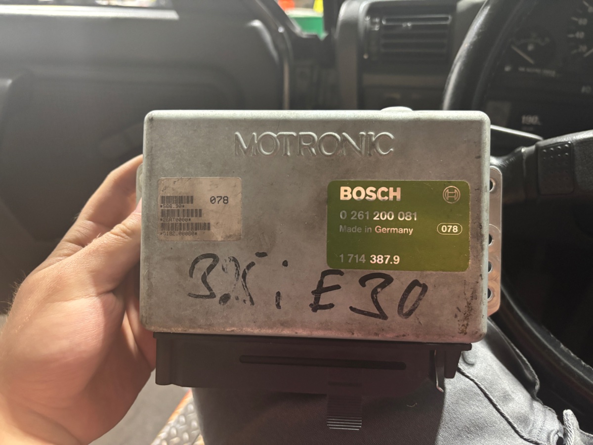

DominikE30 Geschrieben: 11. Mai #1 Meldung Teilen Geschrieben: 11. Mai (bearbeitet) Hallo zusammen, ich versuche gerade das Auto von meinem Vater zu restaurieren, einen alten e30 325e mit versuchtem Umbau auf 327i, der block ist der vom ETA aber die restlichen Bauteile wie ventildeckel Zylinder und weiter Teile sind vom 325i. Mein Problem ist nur gerade die Elektronik, da er Original einen Kat Drin hat aber ein kabelbaum wo kein lambdasonden Stecker, Heiz-Relai usw. das Motronic Steuergerät ist mit der Endung 081, wohl auch vom 325i. was kann ich hier jetzt machen das ich im Endeffekt die lambdasonde angeschlossen bekomme und diese auch geregelt wird und der Motor nicht wie jetzt so fett läuft. Mein Ziel ist es halt legal durchn TÜV zu kommen was ich mir nicht vorstellen kann da ja so die abgaswerte enorm sind. kann mir hier jemand helfen und sagen was ich machen kann, brauch ich ein neues Motronic, neuen kabelbaum oder kann ich die Elektronik mit dem richtigem Elektriker selber umrüsten ? Danke euch für eure Hilfe 🫶 Bearbeitet: 11. Mai von DominikE30 Zitieren Link zu diesem Kommentar Auf anderen Seiten teilen Weitere Optionen zum teilen...
MartinE30 Geschrieben: 11. Mai #2 Meldung Teilen Geschrieben: 11. Mai Das Steuergerät, welches Du hast, ist vom ersten katlosen 325i mit 171 PS und der 2-Geber-Motronik. Das wird bei einem Auto mit G-Kat vermutlich nicht verwendet werden können. Damit Dir hier geholfen werden kann, schreib bitte, was die Ausgangsbasis war, sprich, ob es ein 90kw 122 PS eta oder ein 95kw 129PS eta (den gabs erst ab 1987) war. Vermutlich wurde aber, wenn der Kabelbaum kein Kabel für die Lambdasonde hat, schon mal daran gestrickt. Du brauchst Kabel und StG, was zusammenpasst, PS: Der Umbau wurde nie komplett fertig gestellt, wenn ich das richtig verstanden habe, oder? Zitieren Link zu diesem Kommentar Auf anderen Seiten teilen Weitere Optionen zum teilen...

helheb Geschrieben: 11. Mai #4 Meldung Teilen Geschrieben: 11. Mai am vor einer Stunde schrieb MartinE30: Das Steuergerät, welches Du hast, ist vom ersten katlosen 325i mit 171 PS und der 2-Geber-Motronik. Das wird bei einem Auto mit G-Kat vermutlich nicht verwendet werden können. Damit Dir hier geholfen werden kann, schreib bitte, was die Ausgangsbasis war, sprich, ob es ein 90kw 122 PS eta oder ein 95kw 129PS eta (den gabs erst ab 1987) war. Vermutlich wurde aber, wenn der Kabelbaum kein Kabel für die Lambdasonde hat, schon mal daran gestrickt. Du brauchst Kabel und StG, was zusammenpasst, PS: Der Umbau wurde nie komplett fertig gestellt, wenn ich das richtig verstanden habe, oder? Die einfache Lösung g für eine gkatumrüstung wäre z. B. Das zusatsteuergerät zu verwenden, ist sehr gering geraten aufwand. Funktionieren wird es, hatte ich ja bei meinem katljsen so realisiert und bei h-kennzeichenabnahme wieder austragen lassen Die Teile mit einbaualeitung habe ich über. Oder kompletter motorkabelbaum vom serienkat umbauen macht halt mehr Aufwand Zitieren Link zu diesem Kommentar Auf anderen Seiten teilen Weitere Optionen zum teilen...

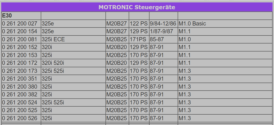

MartinE30 Geschrieben: 12. Mai #8 Meldung Teilen Geschrieben: 12. Mai am vor 14 Minuten schrieb DominikE30: noch 2 mit der 027 aber die bringen mir wahrscheinlich beide nix. Doch, dass sind die originalen und wenn der Kabelbaum auch original ist, sollte die Lambda mit angsteuert sein (es gab den e30 122pS eta nur mit KAT bzw. KAT vorbereitung). Lass Dir von CONNY (Userliste) ein entsprechendes EPROM (Chip) gegen Entgelt senden, bau es in das StG ein und dann sollte es laufen. Wie gesagt, nur, wenn nur der Motor anders ist, und der Rest vom Kabelbaum stimmt. Zitieren Link zu diesem Kommentar Auf anderen Seiten teilen Weitere Optionen zum teilen...
DominikE30 Geschrieben: 13. Mai Autor #9 Meldung Teilen Geschrieben: 13. Mai am vor 20 Stunden schrieb MartinE30: Doch, dass sind die originalen und wenn der Kabelbaum auch original ist, sollte die Lambda mit angsteuert sein (es gab den e30 122pS eta nur mit KAT bzw. KAT vorbereitung). Lass Dir von CONNY (Userliste) ein entsprechendes EPROM (Chip) gegen Entgelt senden, bau es in das StG ein und dann sollte es laufen. Wie gesagt, nur, wenn nur der Motor anders ist, und der Rest vom Kabelbaum stimmt. Tatsächlich ist halt auch der Motorkabelbaum von einem Schlachter 325i wo eben auch das Steuergerät mit der Nummer 081 drin war, sprich mir fehlen halt alle Kabel, sowie das Relais für die Steuerung der Heizung der Lambda und der Adapter wo man die Lambda theoretisch anschließen würde. Was Bringt mir dieser Chip von diesem CONNY, kann der mir das Steuergerät wo jetzt nicht die Regelung hat für die Lambda das mit dem neuem EPROM Chip irgendwie umprogrammieren das dies mit der Lambda funktioniert. Also mein eigentliches ziel ist halt einfach nur ihn durch den TÜV zu bekommen, dann ihn so aufzubereiten das ich eine H Zulassung bekomme, dann fällt der KAT bei mir ehh raus. Ich könnte zwar auch zu nem Kollegen in die Werkstatt, dann schließen wir ein anderes Auto an und die Werte passen aber ist eigentlich so nicht mein Ziel. Zitieren Link zu diesem Kommentar Auf anderen Seiten teilen Weitere Optionen zum teilen...
MartinE30 Geschrieben: 13. Mai #10 Meldung Teilen Geschrieben: 13. Mai (bearbeitet) Der Conny Chip hätte was gebracht, wenn der alte- eta-G-Kat Kabelbaum drin wäre. So erscheint wieder die Variante von @helheb interessanter zu werden, damit du den Kat geregelt bekommst. Kat-Anlage ausbauen und auf Auspuff-Anlage von katlosem 325i umbauen wäre auch eine Option, aber ich weiß nicht, ob Du das beim Prüfer durch bekommen wirst (vermutlich nein), da das Auto ja mal als G-Kat Fahrzeug die Erstzulassung hatte. Hier wurde wirklich einiges falsch gemacht. Den alten Kabelbaum vom eta hast Du nicht mehr irgendwo? Bearbeitet: 13. Mai von MartinE30 Zitieren Link zu diesem Kommentar Auf anderen Seiten teilen Weitere Optionen zum teilen...
