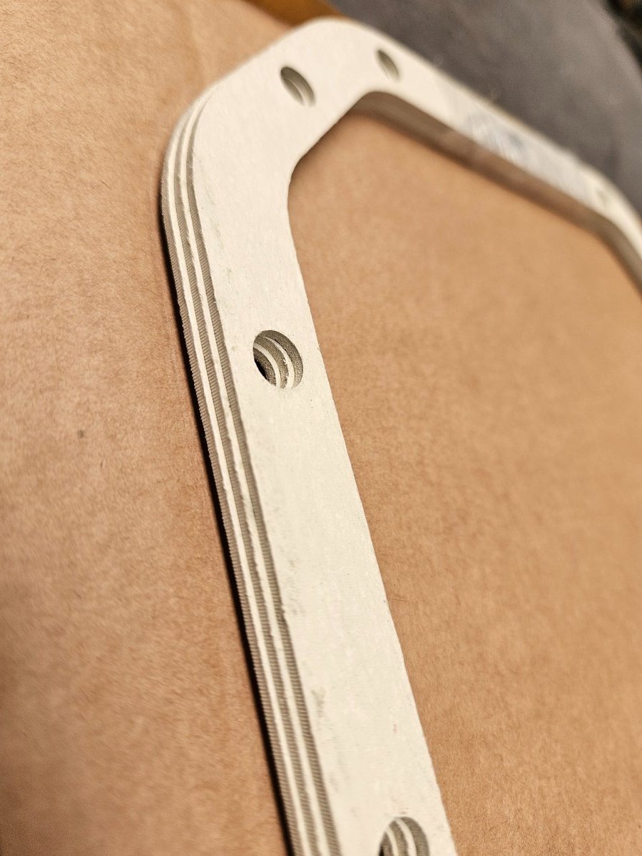

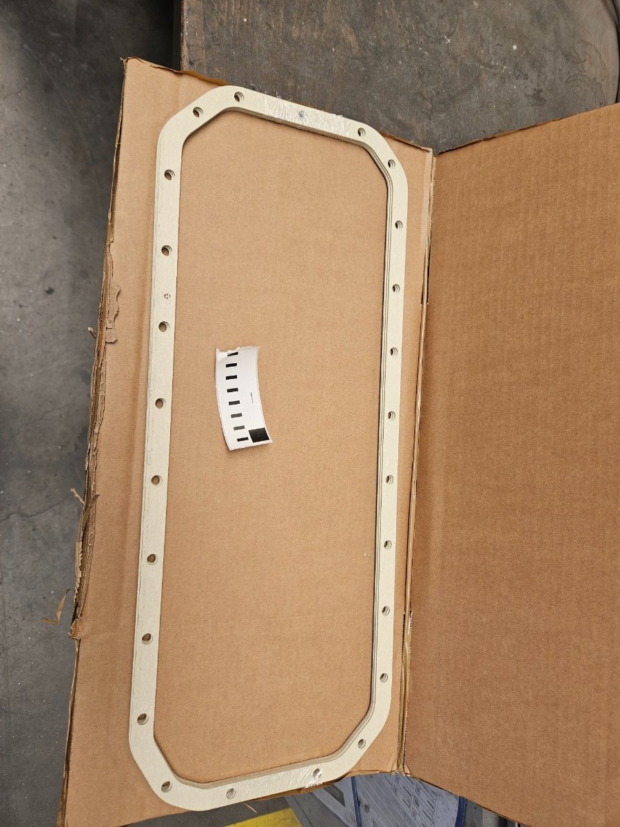

Marlon Geschrieben: 30. Mai 2025 Autor #7 Meldung Teilen Geschrieben: 30. Mai 2025 Abschließend zum Thema hab ich mir 4 Stück plotten lassen. Falls Interesse besteht kann ich beliebig nachfertigen lassen. Ich habe mich allerdings für 2mm Stärke und größere Löcher entschieden..... Zitieren Link zu diesem Kommentar https://e30-talk.com/topic/211228-m20-%C3%B6lwannendichtung/#findComment-1844700 Auf anderen Seiten teilen Weitere Optionen zum teilen...
honyama Geschrieben: 30. Mai 2025 #8 Meldung Teilen Geschrieben: 30. Mai 2025 Sehr sehr gute Entscheidung und Hut ab für die Nachtkonstruktion und "Neuauflage". Was kostet ein Stück und was für ein Material wurde verwendet? Zitieren Link zu diesem Kommentar https://e30-talk.com/topic/211228-m20-%C3%B6lwannendichtung/#findComment-1844741 Auf anderen Seiten teilen Weitere Optionen zum teilen...
Kriese Geschrieben: 31. Mai 2025 #9 Meldung Teilen Geschrieben: 31. Mai 2025 Moin, das würde mich auch interessieren. Material und Kosten? Tolle Idee, finde ich richtig gut! VG Christian Zitieren Link zu diesem Kommentar https://e30-talk.com/topic/211228-m20-%C3%B6lwannendichtung/#findComment-1844778 Auf anderen Seiten teilen Weitere Optionen zum teilen...
