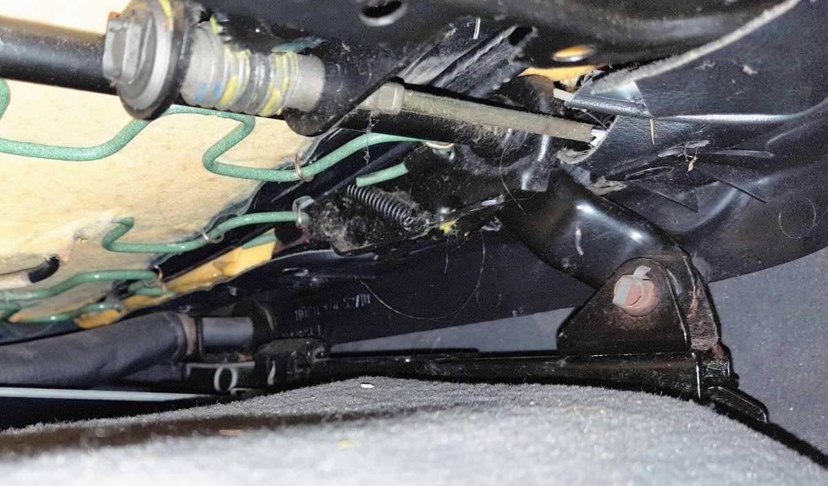

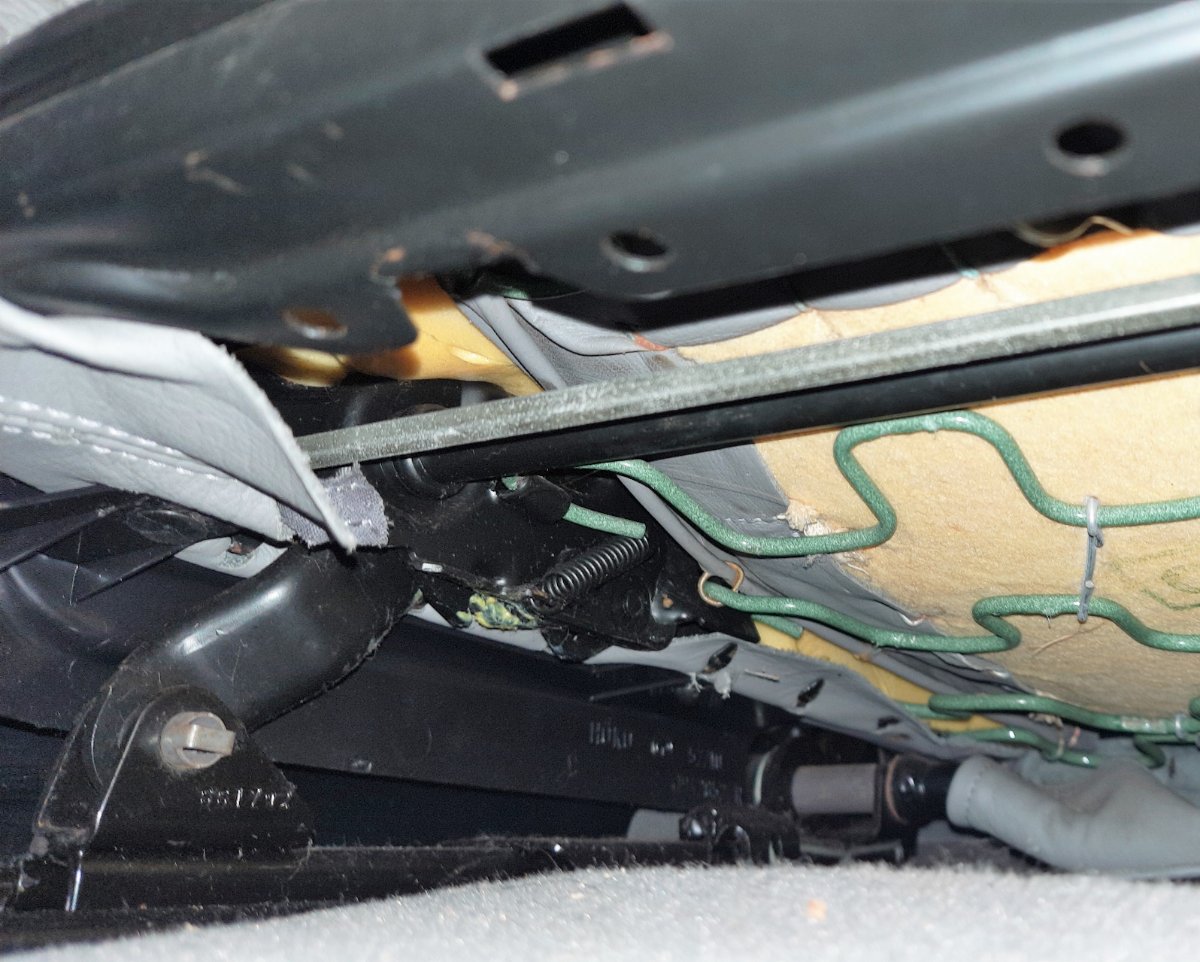

touringE30_1988 Geschrieben: 2. Mai 2025 #1 Meldung Teilen Geschrieben: 2. Mai 2025 Hi, der Hebel zur Neigungsverstellung an meinem Cabrio ist lose ohne Widerstand, kann mir jemand sagen woran es liegen kann, bzw. was ich tun kann um die Funktion der Sitzneigung wieder herzustellen? Hier zwei Fotos, der Sitz des 325i Touring funktioniert 1. Foto Die Neigungsverstellung im Cabriolet funktioniert nicht, Hebel ohne Widerstand, Foto 2 Ich kann mir nur vorstellen, das die Feder nicht am Griff befestigt ist, Frage: wie ist das zu ändern Zitieren Link zu diesem Kommentar https://e30-talk.com/topic/211227-sitzneigungsverstellung-sportsitz-cabriolet/ Auf anderen Seiten teilen Weitere Optionen zum teilen...

ripeete Geschrieben: 2. Mai 2025 #3 Meldung Teilen Geschrieben: 2. Mai 2025 Neigung der rückenlehne oder neigung des gesamtsitzes? Zitieren Link zu diesem Kommentar https://e30-talk.com/topic/211227-sitzneigungsverstellung-sportsitz-cabriolet/#findComment-1842356 Auf anderen Seiten teilen Weitere Optionen zum teilen...
touringE30_1988 Geschrieben: 2. Mai 2025 Autor #4 Meldung Teilen Geschrieben: 2. Mai 2025 (bearbeitet) Nein, nur die Neigung des Sitzes, also der vordere Hebel. Rückenlehnen Verstellung funktioniert einwandfrei. Seltsam dass beiden Sitzen das gleiche Problem ist, der Wagen hat 57.000 KM gelaufen, sieht mir fast aus als wäre die Verstellung bewusst deaktiviert. Bearbeitet: 2. Mai 2025 von touringE30_1988 Zitieren Link zu diesem Kommentar https://e30-talk.com/topic/211227-sitzneigungsverstellung-sportsitz-cabriolet/#findComment-1842358 Auf anderen Seiten teilen Weitere Optionen zum teilen...
