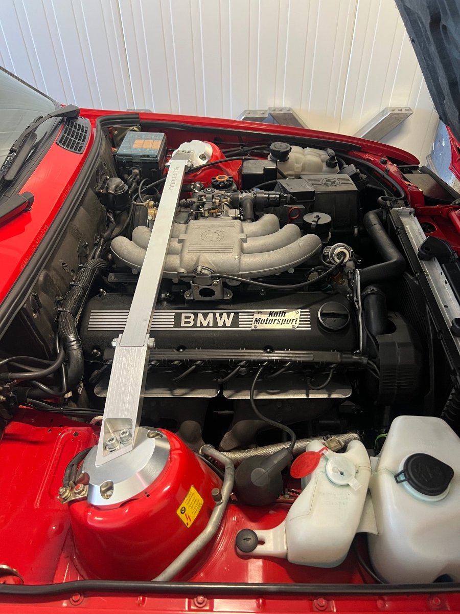

vokuhila Geschrieben: 13. Juni 2025 #26 Meldung Teilen Geschrieben: 13. Juni 2025 (bearbeitet) der Motor steht doch schief, also zu sehr geneigt, oder täuscht das ? wasn da kaputt ? beifahrerseitiges Motorlager platt ? oder fahrerseitig ein zu hohes ? Bearbeitet: 13. Juni 2025 von vokuhila Zitieren Link zu diesem Kommentar https://e30-talk.com/topic/211216-halter-servo-pumpe/page/2/#findComment-1846073 Auf anderen Seiten teilen Weitere Optionen zum teilen...
Christian R Geschrieben: 13. Juni 2025 Autor #27 Meldung Teilen Geschrieben: 13. Juni 2025 Glaub das täuscht. Ist alles neu bzw. erst ein Jahr alt. Die Haube geht auch (mit ETA Dämmatte) und Tempomat noch zu und der Motor ist wie der davor mit Domstrebe knapp unterm Tempomat. Zitieren Link zu diesem Kommentar https://e30-talk.com/topic/211216-halter-servo-pumpe/page/2/#findComment-1846076 Auf anderen Seiten teilen Weitere Optionen zum teilen...
