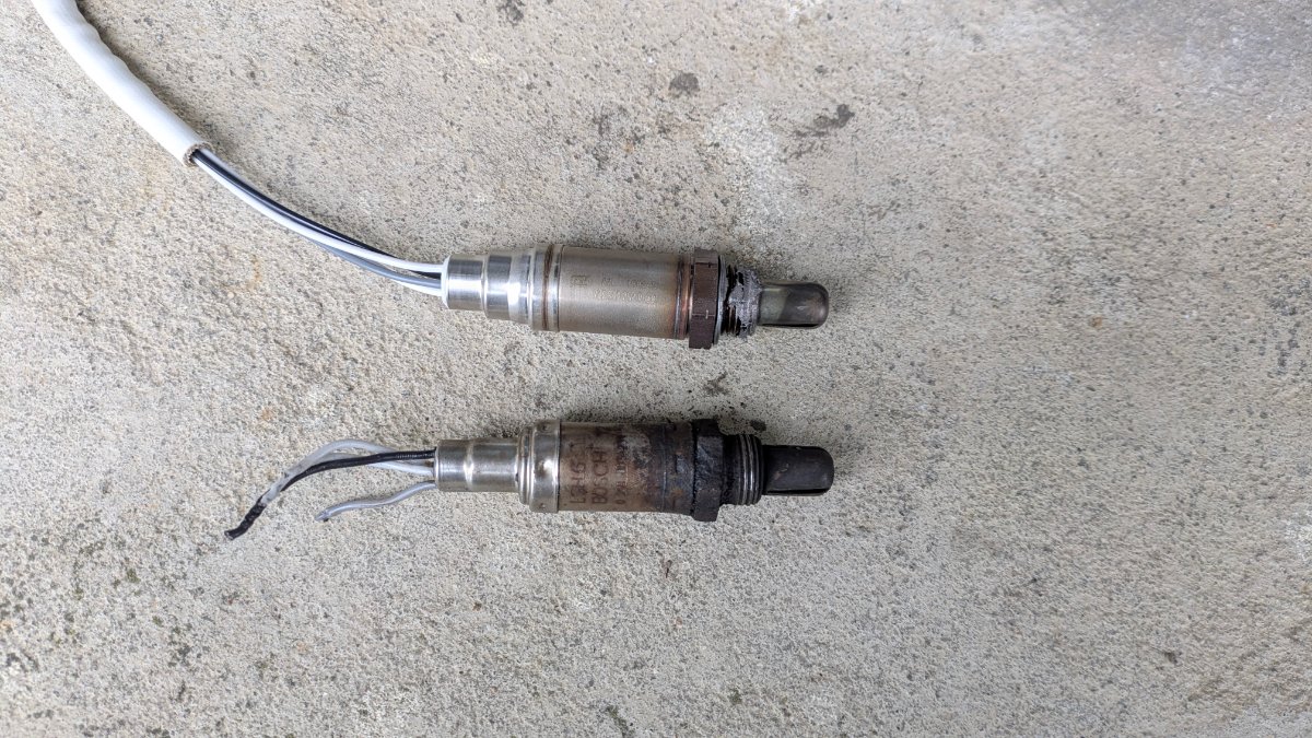

Minime Geschrieben: 26. April 2025 #1 Meldung Teilen Geschrieben: 26. April 2025 Hallo zusammen, heute war der große Tag, die Lambdasonde am M20 sollte gewechselt werden. Wider allen Erwartungen war die alte nach zwei Minuten draußen und die Freude war groß. Um den Einbau hatte ich mir keine Sorgen gemacht - FALSCH gedacht! Ich hatte die Bosch 0 258 005 324 als Ersatz auserkoren, laut Leebmann kompatibel. Jetzt zum Problem, der Gewindegang scheint nicht zu passen. Während ich die alte Lambda mit zwei Fingern ein- und ausdrehen kann, ist bei der neuen nach einer geschätzten halben bis dreiviertel Umdrehung Schluss. Von roher Gewalt habe ich abgesehen. Gibt es hier beim Gewinde Unterschiede, bzw. habe ich eine falsche Lambda gekauft? Für mich aktuell ein Kuriosum. Grüße Carsten Zitieren Link zu diesem Kommentar https://e30-talk.com/topic/211212-lambdasonde-passt-nicht/ Auf anderen Seiten teilen Weitere Optionen zum teilen...

Minime Geschrieben: 26. April 2025 Autor #4 Meldung Teilen Geschrieben: 26. April 2025 am vor 35 Minuten schrieb Nr7Stürzt: die sollten beide m18x1,5 haben hast du eine m10er schraube kannst du die steigung kontrollieren Ich habe es mal grob mit der Schieblehre, ääähhh Messschieber, überprüft. Ich konnte da keinen Unterschied feststellen, werde es aber mal mit einer Schraube vergleichen. Zitieren Link zu diesem Kommentar https://e30-talk.com/topic/211212-lambdasonde-passt-nicht/#findComment-1841966 Auf anderen Seiten teilen Weitere Optionen zum teilen...

Minime Geschrieben: 29. April 2025 Autor #7 Meldung Teilen Geschrieben: 29. April 2025 Drin ist die Sau, Problem gelöst! Geduld, Gefühl und BGS 65590 waren die Lösung! Aber einfach mal das Reparaturwerkzeug reinhauen, war auch nicht, ich musste mir etwas Zeit nehmen - rein, raus, rein raus - wie man das so kennt Vielen Dank für die Tipps Zitieren Link zu diesem Kommentar https://e30-talk.com/topic/211212-lambdasonde-passt-nicht/#findComment-1842166 Auf anderen Seiten teilen Weitere Optionen zum teilen...
