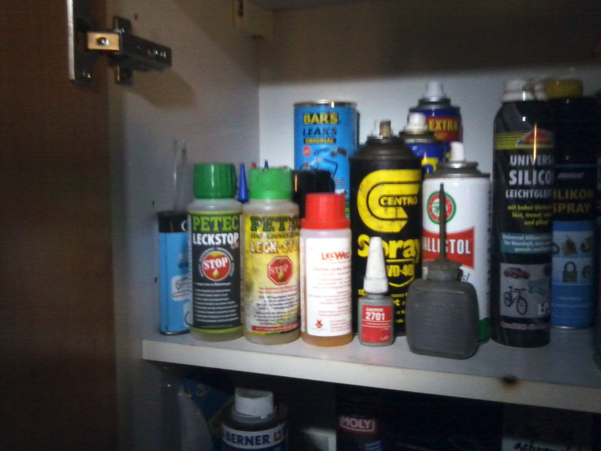

OO--II--OO Geschrieben: 21. November 2025 #4 Meldung Teilen Geschrieben: 21. November 2025 Also wenn's innerlich ist ---> da hilft ab und zu auch mal ein Schlückchen LecWec. Eine Bekannte hatte mal bei einem C-Klasse W203 mit echt nervig-knörender Pumpe (schon allein im Leerlauf, beim Lenken noch lauter), alle Werkstätten wollten "erstmal die Pumpe wechseln, und dann schau'mer bzw. horch'mer mal..." . . . aber viel Geld investieren, aber ohne richtige Garantie, daß das Geräusch auch wirklich weg ist . . . war nicht gewünscht. Zu einer Risikoinvestition von ganzen 6 € für ein Schlückchen LecWec konnte ich sie daher dann doch recht leicht überreden Und siehe da: bei laufendem Motor eingefüllt, und schon nach ein paar Sekunden war das Knören weg ! ---> hatte fast was von Wunderheilung ! (und ist auch die nächsten knapp 2 Jahre nimmer aufgetreten, danach Auto verkauft) Äußerlich (bei Riemen, Rollen, Spanner, schiefe oder lockere Pumpenbefestigung als Ursache) hilft's natürlich nix, und es hilft auch innerlich nicht immer (gibt auch Pumpen, die machen dann immer noch Geräusche. Aber 6 € kann man durchaus mal riskieren, bevor man aufwendigere Maßnahmen ergreift.) Aber so 'ne warm "knisternde" Pumpe hatt' ich auch noch nie . . . aber 6 € kann man ja durchaus mal riskieren Zitieren An alle Gläubigen der heiligen TIS-Bibel (insbesondere deren fundamentalistischen Eiferer): Wahrlich ich sage euch ---> es muß nicht unbedingt teuer und aufwendig sein, einen E30 am Leben zu halten, denn es führen auch noch andere Wege nach Rom (bzw. zu einem genauso gut funktionierendem Auto), daher können meine Beiträge durchaus + auch gewollt auch mal kosten- und zeitsparende Alternativrouten aufzeigen (auch wenn diese dann gern + abwertend oder gar warnend als "Pfusch" betitelt werden). Da hier aber anscheinend trotzdem einige erhöhten Puls wegen meiner Beiträge bekommen (haben), hier noch folgender Hinweis: Zu Risiken + Nebenwirkungen einfach mal Hirn einschalten und mit gesundem Menschenverstand über mein Geschriebenes nachdenken bzw. einfach nicht blind nachmachen. Oder fragen Sie vorher Mechaniker/Mechanikerin(nen) bzw. in der (BMW-) Apotheke Ihres geringsten Mißtrauens. Rust never sleeps ! (Neil Young, 1979) Benzinverbrauch: BMW - 3er - 318i touring E30 - Spritmonitor.de Link zu diesem Kommentar https://e30-talk.com/topic/211190-m52-komisches-ger%C3%A4usch-treibt-mich-in-den-wahnsinn/#findComment-1856855 Auf anderen Seiten teilen Weitere Optionen zum teilen...

OO--II--OO Geschrieben: 23. November 2025 #6 Meldung Teilen Geschrieben: 23. November 2025 (bearbeitet) So 1-2-3 Fläschchen hat man als Autoschrauber doch immer griffbereit ! (meist aber für andere, selber hab ich das nur mal für das/mein 2. Getriebe gebraucht) (2 Fläschchen ---> falls mal für ein inkontinentes Automatikgetriebe nötig ---> hat bei einem E34 535iA auch schon geholfen: der hatte jeden Morgen einen €uro-großen Ölfleck in der Garage unterm Getriebe/auf Höhe Wandler ---> 3 Tage nach Einfüllen war nix mehr ---> und das paar Jahre lang, danach Verkauf. Waren letztendlich gut investierte 50 € Risikokapital. Ok, gibt immer ca. 50:50 Chance/Risiko auf klappt/verzockt , aber gegen die Alternative "Automatikgetriebe ausbauen + Dichtring/e" probiert man (trotz Restrisiko) schon lieber erstmal 'ne einfachere/günstigere Möglichkeit ! ) Im Moment hab ich sogar 2 Typen: auch noch LeckUp/LeckStop von Petec, is aber das gleiche Prinzip. Bearbeitet: 23. November 2025 von OO--II--OO Zitieren An alle Gläubigen der heiligen TIS-Bibel (insbesondere deren fundamentalistischen Eiferer): Wahrlich ich sage euch ---> es muß nicht unbedingt teuer und aufwendig sein, einen E30 am Leben zu halten, denn es führen auch noch andere Wege nach Rom (bzw. zu einem genauso gut funktionierendem Auto), daher können meine Beiträge durchaus + auch gewollt auch mal kosten- und zeitsparende Alternativrouten aufzeigen (auch wenn diese dann gern + abwertend oder gar warnend als "Pfusch" betitelt werden). Da hier aber anscheinend trotzdem einige erhöhten Puls wegen meiner Beiträge bekommen (haben), hier noch folgender Hinweis: Zu Risiken + Nebenwirkungen einfach mal Hirn einschalten und mit gesundem Menschenverstand über mein Geschriebenes nachdenken bzw. einfach nicht blind nachmachen. Oder fragen Sie vorher Mechaniker/Mechanikerin(nen) bzw. in der (BMW-) Apotheke Ihres geringsten Mißtrauens. Rust never sleeps ! (Neil Young, 1979) Benzinverbrauch: BMW - 3er - 318i touring E30 - Spritmonitor.de Link zu diesem Kommentar https://e30-talk.com/topic/211190-m52-komisches-ger%C3%A4usch-treibt-mich-in-den-wahnsinn/#findComment-1856898 Auf anderen Seiten teilen Weitere Optionen zum teilen...
