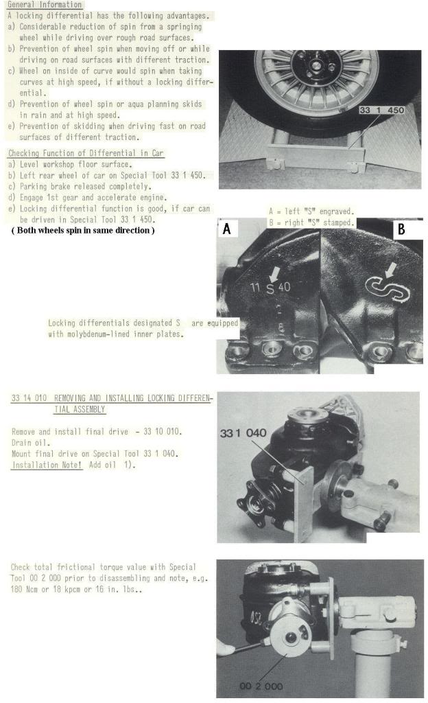

rsla Geschrieben: 14. April 2025 Autor #3 Meldung Teilen Geschrieben: 14. April 2025 (bearbeitet) am vor 6 Minuten schrieb ripeete: Von außen nicht erkennbar. Bock die hinterachse hoch und dreh an einem rad. Wenn das andere rad in die gleiche richtung dreht, dann sperrdiff, wenn entgegengesetzt, dann normales. Ich meine gelesen zu haben, dass die Sperrdiffs eine Art "Plakette" haben auf denen die Übersetzung eingestanzt ist. Ist das nicht immer der Fall? Sowas: Bearbeitet: 14. April 2025 von rsla Zitieren https://lheinrichs.ch/?page_id=39 Link zu diesem Kommentar https://e30-talk.com/topic/211176-habe-ich-ein-normales-oder-ein-sperrdiff/#findComment-1840925 Auf anderen Seiten teilen Weitere Optionen zum teilen...
OO--II--OO Geschrieben: 14. April 2025 #4 Meldung Teilen Geschrieben: 14. April 2025 ...bei nicht eingelegtem Gang, mit Gang drin würde auch ein Sperrdiff. auf der anderen Seite andersrum drehen Ob da nach ü30 Jahren diese Blechlasche noch dranhängt . . . ist Glückssache Zitieren Da hier anscheinend einige erhöhten Puls wegen meiner Beiträge bekommen (haben), hier noch folgender Hinweis: Zu Risiken + Nebenwirkungen einfach mal Hirn einschalten und mit gesundem Menschenverstand über mein Geschriebenes nachdenken bzw. einfach nicht blind nachmachen. Oder fragen Sie vorher Mechaniker/Mechanikerin(nen) bzw. in der (BMW-) Apotheke Ihres geringsten Mißtrauens. Rust never sleeps ! (Neil Young, 1979) Benzinverbrauch: BMW - 3er - 318i touring E30 - Spritmonitor.de Link zu diesem Kommentar https://e30-talk.com/topic/211176-habe-ich-ein-normales-oder-ein-sperrdiff/#findComment-1840926 Auf anderen Seiten teilen Weitere Optionen zum teilen...
*Regensburger* Geschrieben: 14. April 2025 #5 Meldung Teilen Geschrieben: 14. April 2025 am vor 9 Minuten schrieb rsla: Hallo Zusammen Möchte mein Differential-Öl wechseln aber bin mir nicht 100% sicher ob es sich um ein normales handelt. Falls ja würde ich Hypoid GL5 85W-90 nehmen. Ansonsten eben API GL-5 75W-140. Danke für euer Feedback Auf dem kleinen Blech ist die Übersetztung eingestanzt. Wenn ein S davor steht ists oder wars mal ein Sperrdiff. Räder drehen siehe oben... Zitieren Wer lang sudert wiad ned budert! Link zu diesem Kommentar https://e30-talk.com/topic/211176-habe-ich-ein-normales-oder-ein-sperrdiff/#findComment-1840927 Auf anderen Seiten teilen Weitere Optionen zum teilen...
ripeete Geschrieben: 14. April 2025 #6 Meldung Teilen Geschrieben: 14. April 2025 Das haben eig. alle diffs, ist aber schnell getauscht, oder verloren, also kein 100% indiz. Zitieren Link zu diesem Kommentar https://e30-talk.com/topic/211176-habe-ich-ein-normales-oder-ein-sperrdiff/#findComment-1840928 Auf anderen Seiten teilen Weitere Optionen zum teilen...

rsla Geschrieben: 20. April 2025 Autor #8 Meldung Teilen Geschrieben: 20. April 2025 Hallo Zusammen Leider ist das Ergebnis vom Drehtest, dass das andere Rad sich gar nicht dreht oder nur minimal zuckt.. Kann es sein, dass das daran liegt, dass ich ihn auf dem Diff aufgehoben hatte oder dass er noch eingewintert ist? Oder ist das Diff fritte? Auf der Plakette steht 4,10 8391. Also ohne S und daher wahrscheinlich kein Sperrdiff. Grüsse und frohe Ostern Zitieren https://lheinrichs.ch/?page_id=39 Link zu diesem Kommentar https://e30-talk.com/topic/211176-habe-ich-ein-normales-oder-ein-sperrdiff/#findComment-1841473 Auf anderen Seiten teilen Weitere Optionen zum teilen...
