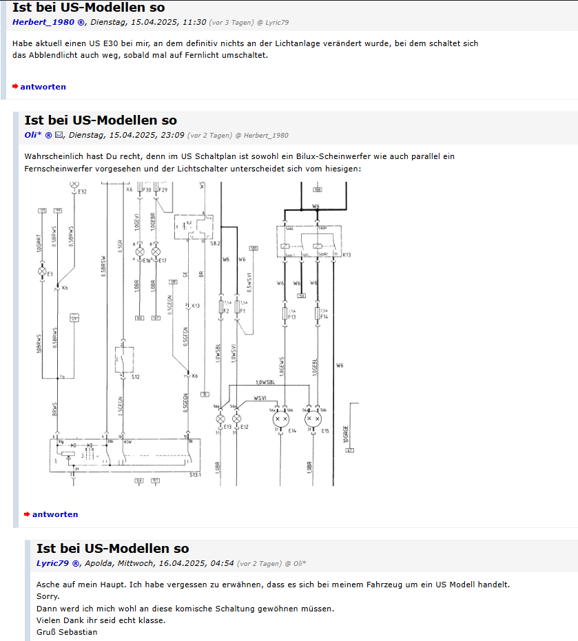

Janosch Geschrieben: 18. April 2025 #7 Meldung Teilen Geschrieben: 18. April 2025 Da der TE sich ins Nachbarforum verkrümelt hat, hier die Auflösung: https://www.e30.de/forum/index.php?mode=thread&id=55177#p55194 Zitieren Das Leben ist wie ein Spiel: Mal verliert man und mal gewinnen die Anderen! Link zu diesem Kommentar https://e30-talk.com/topic/211173-abblendlicht-geht-aus-beim-einschalten-des-fernlichts/#findComment-1841339 Auf anderen Seiten teilen Weitere Optionen zum teilen...
vokuhila Geschrieben: 18. April 2025 #8 Meldung Teilen Geschrieben: 18. April 2025 war ja klar dass wieder mal mit Info`s gespart wurde, wie immer bei Neulingen Zitieren Link zu diesem Kommentar https://e30-talk.com/topic/211173-abblendlicht-geht-aus-beim-einschalten-des-fernlichts/#findComment-1841345 Auf anderen Seiten teilen Weitere Optionen zum teilen...
