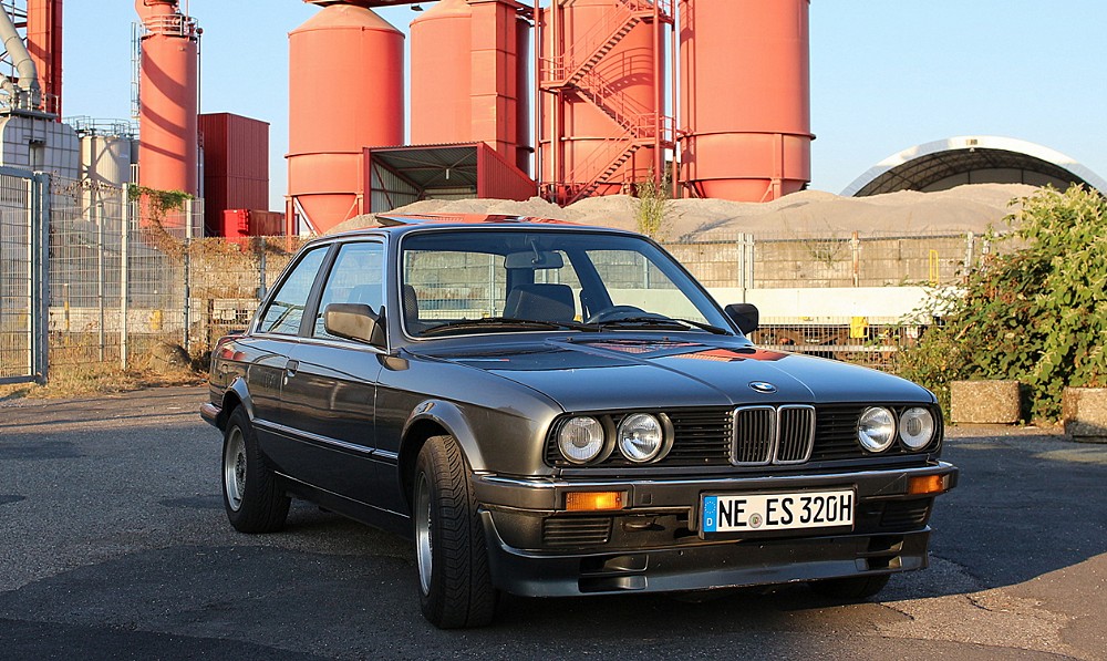

NULLZWOtii Geschrieben: 7. Mai 2021 #8 Meldung Teilen Geschrieben: 7. Mai 2021 Um es einfach nochmal klarer zusammenzufassen: Die Lippen sind zwischen VVFL und VFLnicht kompatibel, da das Frontblech vom VVFL nach hinten "flieht". Daher ist die Lippe dort kürzer. Bei Deinem Cabrio ist ein VVFL Frontblech verbaut, welches dort nicht drangehört. Deshalb passt die fürs Cabrio eigentlich korrekte Lippe nicht dran. Zitieren Zitat Due to rising energy costs, the light at the end of the tunnel has been turned off. Sorry for inconvenience! Meine Homepage: ** nullzwotii.de ** *** Ein ///M sagt mehr als tausend Worte ...*** Suche: Blechteile malachit, gut erhalten, Großraum KÖLN Link zu diesem Kommentar https://e30-talk.com/topic/206385-lippe-vom-325-passt-nicht-unter-den-320-vfl/#findComment-1724272 Auf anderen Seiten teilen Weitere Optionen zum teilen...
NULLZWOtii Geschrieben: 7. Mai 2021 #9 Meldung Teilen Geschrieben: 7. Mai 2021 Ergänzung: Vielleicht hat ein Vorbesitzer das sogar bewusst gemacht, weil es ihm besser gefiel. Ist ja sozusagen die "Urform" des E30. Ich würde das so lassen und vielleicht über einen der imho sehr schönen Original BMW VVFL Frontspoiler (kleines Aerodynamikpaket) nachdenken. Da müßtest Du hier im Talk eigentlich Bilder zu finden. Wenn ichs noch finden sollte, poste ich es hier. Zitieren Zitat Due to rising energy costs, the light at the end of the tunnel has been turned off. Sorry for inconvenience! Meine Homepage: ** nullzwotii.de ** *** Ein ///M sagt mehr als tausend Worte ...*** Suche: Blechteile malachit, gut erhalten, Großraum KÖLN Link zu diesem Kommentar https://e30-talk.com/topic/206385-lippe-vom-325-passt-nicht-unter-den-320-vfl/#findComment-1724273 Auf anderen Seiten teilen Weitere Optionen zum teilen...

NULLZWOtii Geschrieben: 7. Mai 2021 #20 Meldung Teilen Geschrieben: 7. Mai 2021 (bearbeitet) vor 3 Stunden schrieb RS-Tuner: Auch ganz nett. Genau, das ist einer von den beiden, die ich meinte. Gibt noch einen anderen und sogar noch einen schönen aus dem VVFL Aerodynamikpaket. Vertan, letzteres ist VFL. Hier ist der zweite VVFL Frontspoiler: https://www.e30.de/fotostory/f02173/f02173.htm Bearbeitet: 7. Mai 2021 von NULLZWOtii Zitieren Zitat Due to rising energy costs, the light at the end of the tunnel has been turned off. Sorry for inconvenience! Meine Homepage: ** nullzwotii.de ** *** Ein ///M sagt mehr als tausend Worte ...*** Suche: Blechteile malachit, gut erhalten, Großraum KÖLN Link zu diesem Kommentar https://e30-talk.com/topic/206385-lippe-vom-325-passt-nicht-unter-den-320-vfl/#findComment-1724304 Auf anderen Seiten teilen Weitere Optionen zum teilen...
